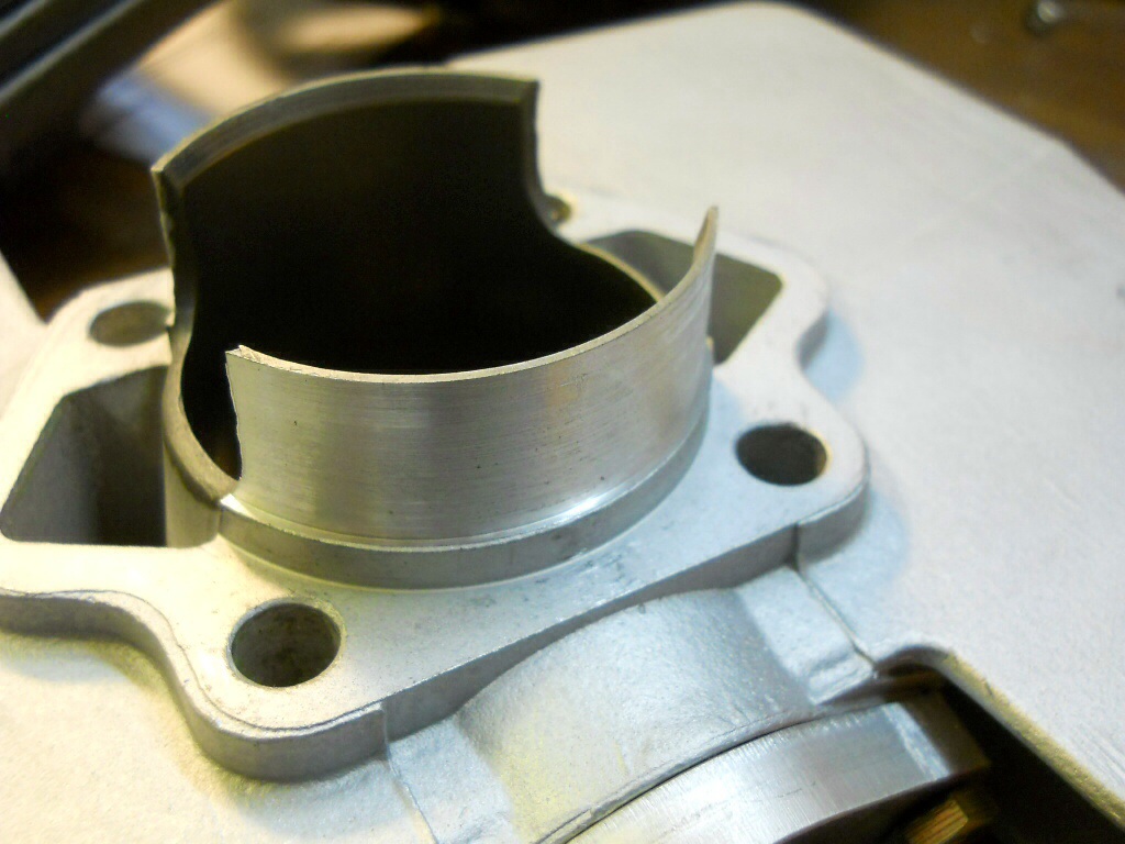

Wir hatten ja schon ein paar Mal erwähnt, das die "scharfe" Version der 80ccm Zylinder nicht so direkt in das normale P6 oder auch das normale K6 Gehäuse passt.
Jetzt bekam ich einen solchen Zylinder mit der Bitte das der ins mitgelieferte Gehäuse (P6) passen soll.
Zuerst überlegt, das Gehäuse auszuspindeln, aber da hatte ich mir entweder sowas hier oder solch eine Halterung bauen müssen. Da ich mir dann aber immer noch sehr viel Arbeit mit dem Ausrichten hätte machen müssen, hab ich mich für das Abdrehen des Zylinders entschieden.
Der Unterschied ist auch nicht wirklich groß, sind nur 0,68mm gewesen, was der normale Zylinder im Hemd schmäler ist. Hier wo ein "scharfer" Zylinder in einer normalen Gehäusehälfte steckt, sieht man wo es zu eng wird. Was passiert wenn man meint so was doch zusammenzufügen hat Rainer ja mal gezeigt Beitrag von Rainer
Man beachte auch die schöne Oberfläche der zu bearbeitenden Fläche und den sauberen Abschluss links
image.jpg [ 618.8 KiB | 13281-mal betrachtet ]
Also den Zylinder auf die Fräse gespannt mit mittels Zentrikator (da bleibt die Uhr beim drehen schön stehen!) mittig ausgerichtet.
image.jpg [ 206.02 KiB | 13281-mal betrachtet ]
Leider vergessen Bilder vom abdrehen mit dem Ausdrehkopf zu machen. Aber hier sieht man das Endergebnis und auch wo genau was weg musste.
image.jpg [ 183.42 KiB | 13281-mal betrachtet ]
Jetzt passt der Zylinder prima in ein normales P6 oder K6 Gehäuse. Ich denke da wird sich jetzt jemand freuen :|

Hi Kalle,
ich nehme immer den Luftschleifer und schleife den Bund aus dem Gehäuse!
Ist in 2 min passiert und tut auch garnicht weh!
Gruß Bernd

aprilia-garage hat geschrieben:
Hi Kalle,
Gruß Bernd
Mensch Bernd jetzt gibst du es mir aber :cry:
Wollte es doch nur schön machen!
Aber du hast recht, es zentriert ja nicht das Hemd, sondern der breitere Bund oben. Der ist bei beiden Versionen auch exakt gleich.
