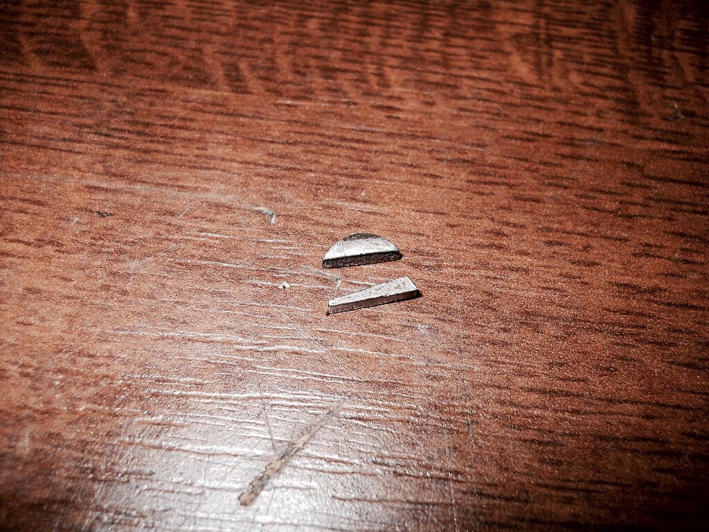

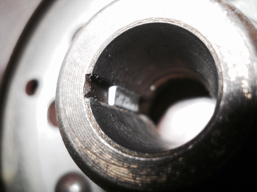

Dann die erste Überraschung, der Halbmondkeil ist regelrecht abgeschert. Gott sei Dank ohne Schäden an Kurbelwelle oder Polrad zu hinterlassen. Hab ich so noch nie gesehen.

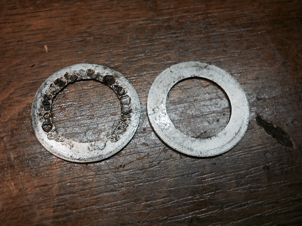

Hellhörig wurde ich als Rolf erzählte, das da beim Ölablassen mehr Wasser als Öl kam. Na ja und was dann zum Vorschein kam war nicht mehr schön. Solche Rostnarben am Getriebe und sogar an Distanzscheiben hab ich noch nie gesehen

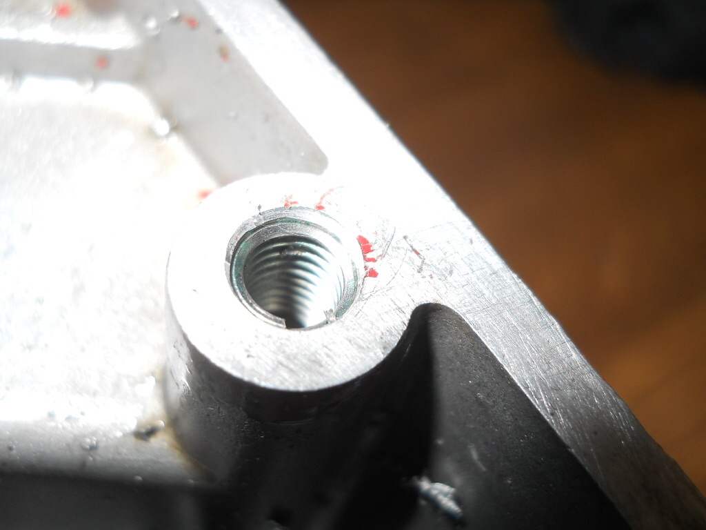

Auf der Kupplungsseite war eine Schraube abgebrochen, die haben wir ausgebohrt, Bohrung erweitert und passendes Gewinde geschnitten. Da dann einen Gewindeeinsatz rein und schon ist alles wieder gut.

Abgescherte Halbmondkeile gab es bei meiner 80er regelmäßig, da hatte ich immer Reserve dabei. Im Originalzustand kam das eher nicht vor, aber mit dem 28er Vergaser häufte sich das. Polrad und Kurbelwelle hat das nicht beeindruckt.

Dastimmt was nicht,vermutlich trägt der Konus nicht richtig,oder ist vor dem Zusammenstecken der Konus und das Polrad nicht entfettet worden.
Die Scheibenfeder ist lediglich eine Montagehilfe um das Polrad an der richtigen Stelle auf die Welle zu stecken.
So ein Konus hält normalerweise extrem gut z.B. Bei der 250er Sachs GS hält das Kettenritzel nur über einen Konus und viele Werkzeuge werden auch nur über einen Konus in der Maschine gehalten.
Autor:  Aspes Kalle [ 3. Dez 2014 20:08 ]
Betreff des Beitrags:  Re: Was so alles über die Jahre und mit Wasser passieren kan
Konus nicht passend zur Kurbelwelle war auch mein erster Gedanke. Aber das haben wir gleich getestet. KW mit Edding geschwärzt und nach dem Trocknen Polrad drauf und drehen. Hat wunderbar flächig getragen, somit keine Ahnung was da los war.
