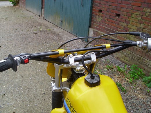

Bei meinen 81er Suzuki's war sowas orginal, auch auf der Seite :o
Müßte es auch noch zu kaufen geben, hatte ich auch bei Ebay schon mal gesehen.
DSCI0837f.JPG [ 84.57 KiB | 18149-mal betrachtet ]
