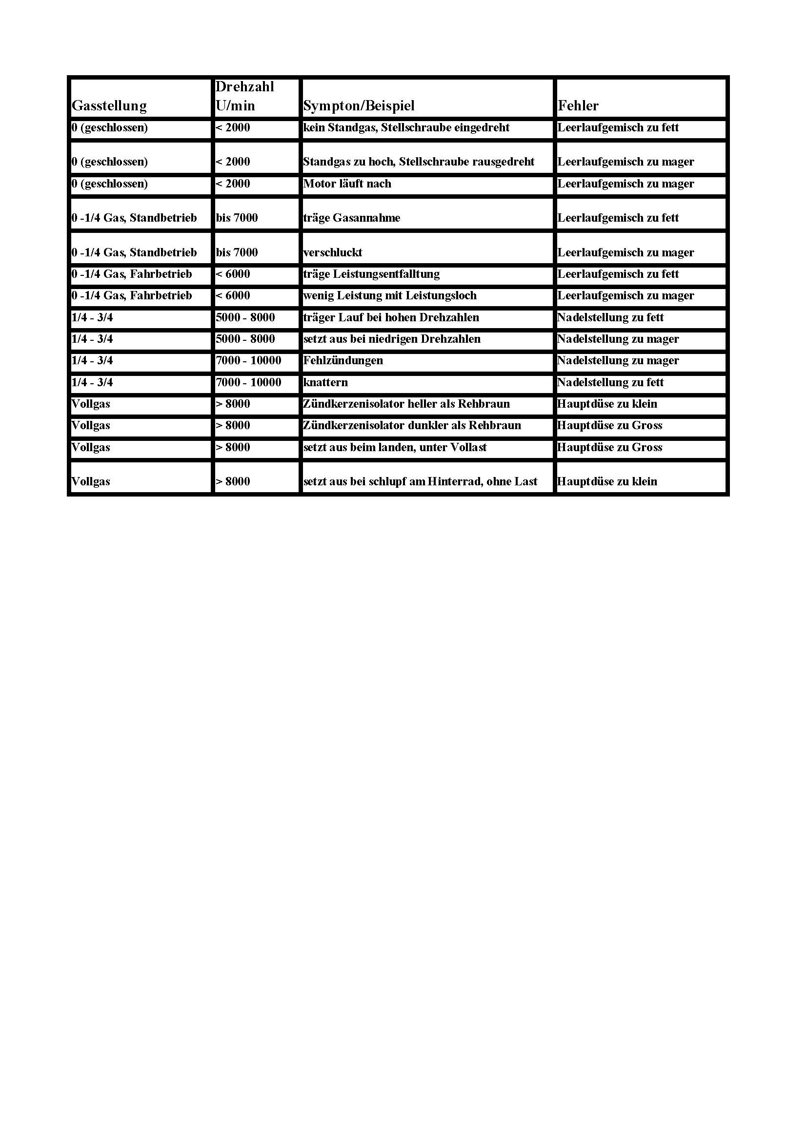

Immer schauen das du ein sauberes oder eher schwarzes Kerzenbild bei Vollast bekommst. Dann erst die Einstellungen über Leerlaufgemisch, Leerlaufdüse und Nadelposition vornehmen. Hauptdüse ist auch nur was von 3/4 bis Vollgas, darunter macht es die Düsennadel und ganz unter Leerlaufdüse und Gemischschraube.
Hier mal ein Bild mit Tipps, ruhig mal größer ziehen das Bild, dann sieht man was
Dateikommentar: Vergaserabstimmung
Vergaserabstimmung.jpg [ 222.68 KiB | 19523-mal betrachtet ]
Oder sich mal das Dellorto Vergaser Handbuch aus dem Web ziehen, gibt auch kostenlose Quellen :twisted:
