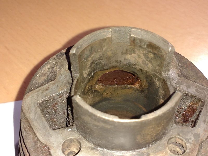

mir ist ein defekter P3 Motor zugelaufen. Der Zylinder würde auf meine Privileg Duomot passen, total baugleich, nur etwas größere Überströmer, Ein und Auslass sind auch größer. Leider hat die Buchse unten ein Riss, sieht man auf dem Foto. Kann man so was schweißen, danach ausschleifen? Der Zylinder findet sich bestimmt auch in Novegro, aber den hab ich halt hier. Ausschleifen muß man den eh, der hatte wohl ein unschönes Ende :-)

:o Buh, dumme Stelle
Ja man kann Grauguss schweißen, aber ob sich das lohnt? Ich kenne spontan auch keinen der dowas für kleine Taler machen könnte.
Wird wohl besser sein auf Novegro zu warten.

genau das mit der Kohle macht die Sache wohl uninteressant. Hab mal einen Betrieb angeschrieben der so was macht. Aber nach Novegro wollte ich ja auch mal. Wird wohl günstiger sein.
Ich war jedenfalls überrascht, daß es den kleinen Zylinder auch mit leicht größeren Kanälen gibt. Wegen den kleinen Kühlrippen.
