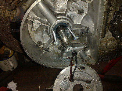

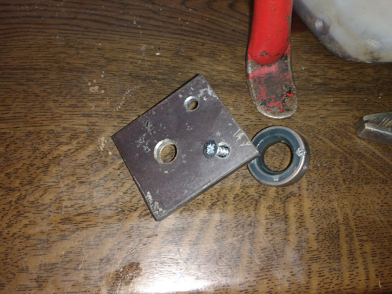

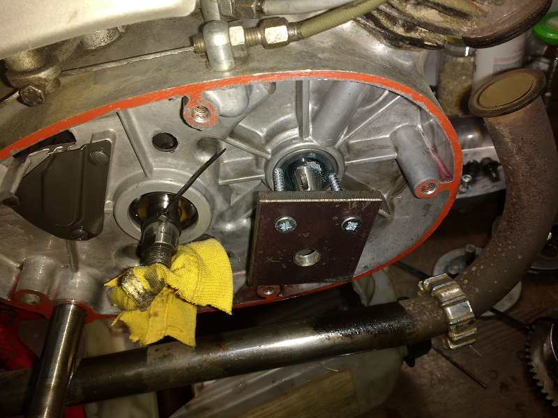

nachdem ich neulich an meiner Privileg mit 1PS im Schein (vielleicht sind es wahnsinnige 2 nach diversen Anderungen) während einer 50km Runde erheblichen Leistungsverlust feststellen musste, lach, hab ich mal nach den KW Simmerringen gekuckt. Glaub die waren noch original von 1971. Der Zündungsseitige war so hart, den konnte man innen an der Lauffläche mehrmals brechen, da wurde es echt Zeit :-). War auch schon alles ölig und versifft. Der getriebeseitige war noch gut, aber flog auch raus. Dachte ich fast, weil Öl hat sie keins gezogen. Die Dichtringe sitzen echt fies fest, aber es ging. Probefahrt steht noch aus, mal sehen ob ich beim beschleunigen lange Arme bekomme :-).

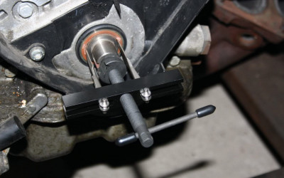

::- Auch die „russische“ Methode mit den Schrauben führt zum Ziel :D
Man muss halt aufpassen beim Bohren :roll:
Elegant und auch bei komplett Gummi Siris geht es hiermit

Hi Kalle,
du nun wieder mit deinem Spezialwerkzeug :D , das musste ich gleich mal ergoogeln. Die Teile gibt´s ja für relativ kleines Geld z.B. in der Bucht. Ich glaub so was muß sofort in mein Werkzeugarsenal, das mit dem Bohren geht zwar, aber so ganz dolle isses echt nicht :dank

Hatte zu erst auch an selbst bauen gedacht. Aber das steht in keinem Verhältnis zu den Preisen, wo man sowas zu kaufen bekommt.
Funktioniert gut das Zeug.
