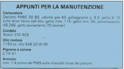

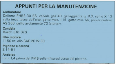

Ich habe hier im Forum ja auch schon die Frage gestellt, wie sollte der Vergaser
für den K6 Cross Zylinder aussehen. Das das z.B. im Test der Cross HRD explizit steht
ist mir dann auch jetzt erst aufgefallen. brille ? fühl mal !
Vergaser K6 Crossgroß.jpg [ 104.28 KiB | 9381-mal betrachtet ]
Vergaser K6 Cross.JPG [ 42.4 KiB | 9381-mal betrachtet ]
