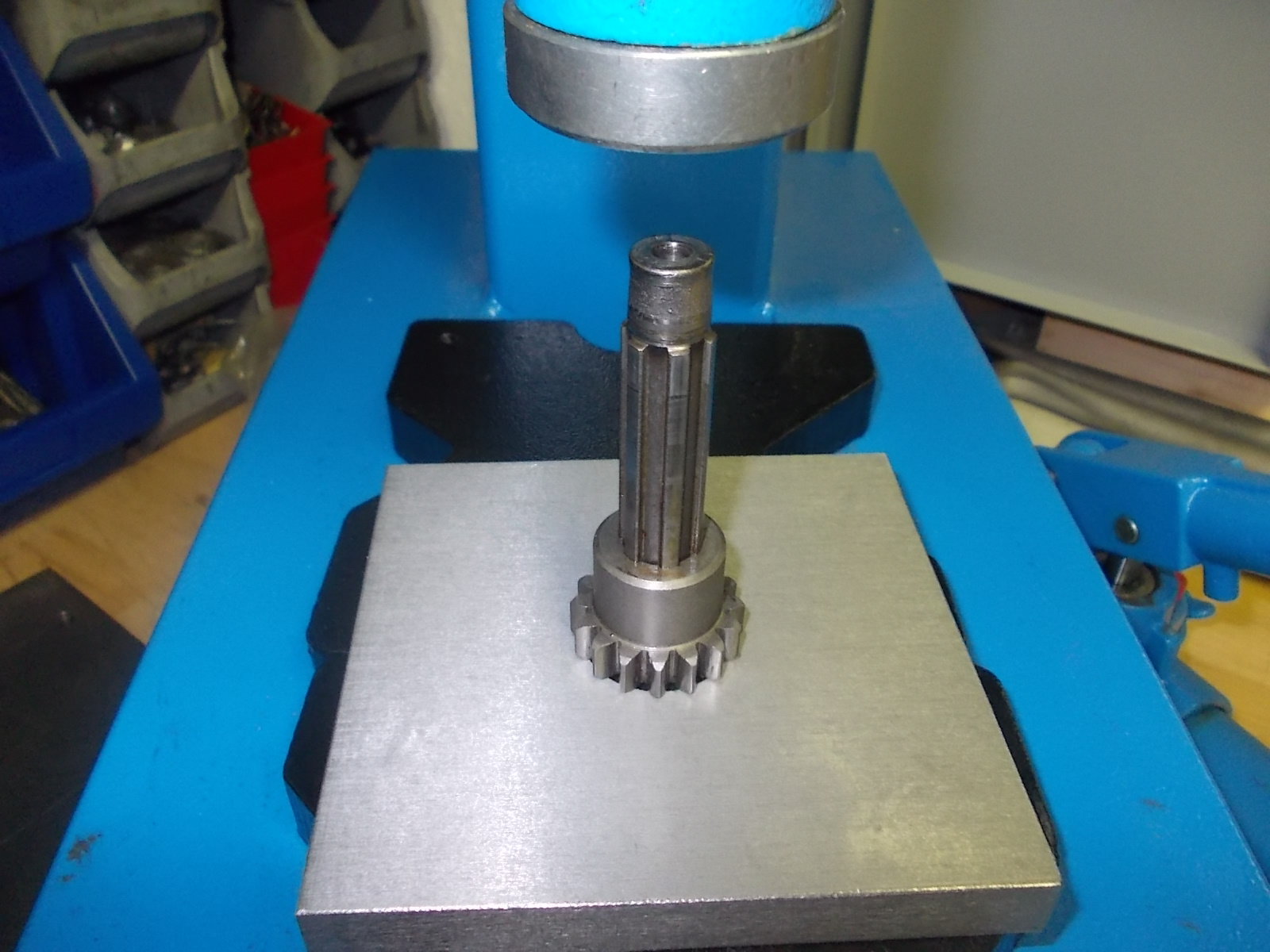

Nene zum Wellenpressen/-abziehen würde ich nicht den Abzieher nehmen, sondern meine 10t Presse
75061043-F8A4-4571-862D-04FB17E571A2.jpeg [ 4.14 MiB | 79781-mal betrachtet ]
Dazu genau passende Unterlagen fräsen, hab da schon ne grobe Idee.

So mal Platten und nen großen Ring aus der Restekiste geholt. Da das irgend so ein Zeug war, was nicht sauber zuortenbar wurde war, das Ganze erst mal auf der Stossmachine auf richtige Dicke gebracht.
D6938459-539A-4540-8C17-1EA70C1B60ED.jpeg [ 509.62 KiB | 79715-mal betrachtet ]
EC3E2C47-81E6-4C4B-A761-F49671AB2E96.jpeg [ 494.56 KiB | 79715-mal betrachtet ]
Eine Platte musste durchgesägt werden bevor die Bohrungen rein kamen, da die nachher um die Welle geschraubt werden muss.
Tja und was soll ich sagen, klappt super gut mit der kleinen Presse, ganz sanft und ohne Rucken. ::-

So kann ich auch die Primärwellen prima zerlegen um aus viel kaputt, was brauchbares zu machen.
