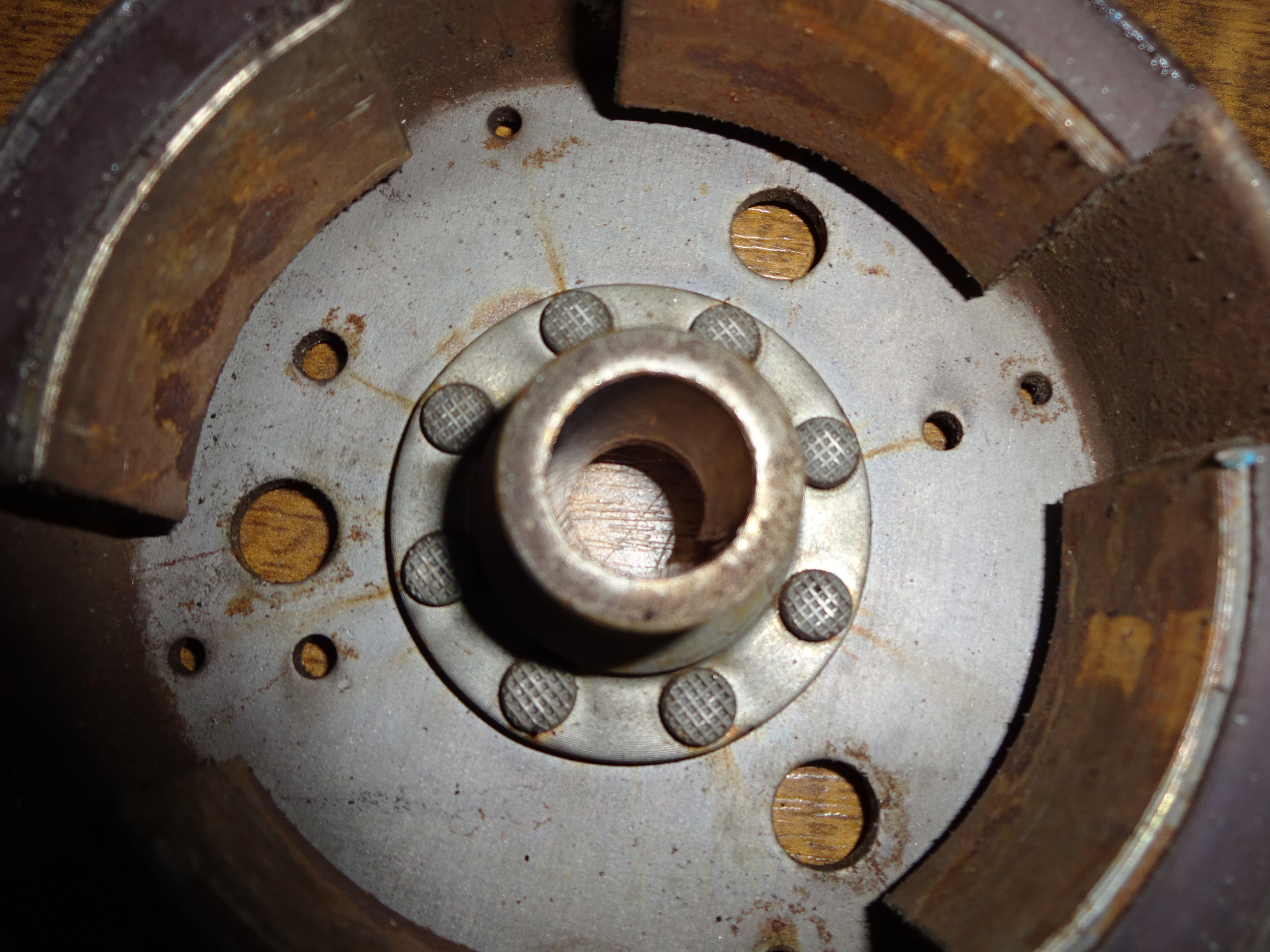

Was komisch ist, da ist ein Polrad verbaut mit der Bezeichnung ZEM und auf der Grundplatte steht das auch noch hinten drauf und da noch Ducati. Hab ich so noch nie in den Fingern gehabt.
00C9157F-CEEB-4976-B69C-CEAC009DE204.jpeg [ 3.63 MiB | 16537-mal betrachtet ]
7F05F641-4D2A-4C03-8F19-7A03D3C9FA29.jpeg [ 1.95 MiB | 16537-mal betrachtet ]
7546733F-69C6-4765-BE01-F4689C5B5A1E.jpeg [ 2.3 MiB | 16537-mal betrachtet ]
Ist ne kontaktlose Zündung, aber mir ist überhaupt nicht klar wo der Gegenpart zum Picker ist. Wir haben die Einbauposition mal markiert, aber ob die ok war wissen wir nicht.
Kann einer von euch was zu der Zündung sagen?
Autor:  kotte [ 12. Dez 2021 09:05 ]
Betreff des Beitrags:  Re: Reanimation des „Bäckermopeds“ bzw. eines Minarelli P6/4
Korrespondiert das Loch mit dem Pfeil auf dem Polrad mit der Grundplatte?

Autor:  Aspes Kalle [ 12. Dez 2021 14:22 ]
kotte hat geschrieben:
Gute Frage, da muss Aris mal schauen, denn er hat die Teile wieder mitgenommen.
Trotzdem erkenne ich keinen Punkt, der den Picker ansteuert.
