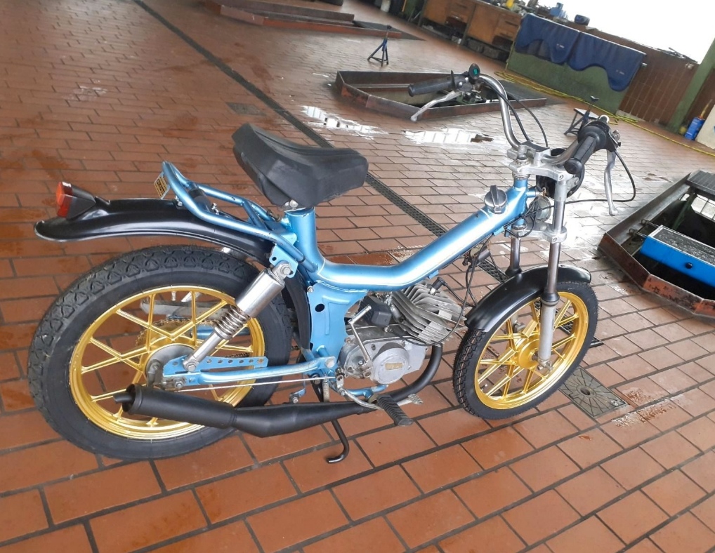

Kann Jemand anhand des Fotos erkennen, welcher Minarelli verbaut ist?
Desweiteren wäre eine Setup Empfehlung prima, um dem Moped mehr Leistung zu verleihen.

sollte ein Minarelli P4 oder P6 sein, von der Form.
P4 = 4 Gang
P6 = 6 Gang (Vorsicht eine Gehäusebezeichnung P6/4R ist auch ein 4 Gang)
So wie es auf dem Bild ausieht, kann da maximal ein SHA 14er Vergaser drauf sein.
Mit nem 19er Vergaser und passendem Ansaugstutzen (jetzt fängt die Suche im Web an :? ), sowie nem passenden Krümmer/Auspuff kann man da schon was rausholen.
Polini 6000er Serie (bekommt man noch neu) da geht schon richtig was, aber inkl. Vergaser, Krümmer und Dichtungen legst du hier schnell mal 700-800 Euro neu hin.

Hi Kalle,
Wahrscheinlich ist es wohl ein Minarelli mit 42mm Hub?
Würde der 6000 Polini da passen?
Die Reso Birne scheint wohl nicht original zu sein.

Ja Standard P4/P6 haben 42er Hub.
Da würde ein 6005 Polini passen, es sei denn es sind ältere Minarelli mit kleineren Stehbolzenabständen.
Also mal messen und hier posten den Abstand.
