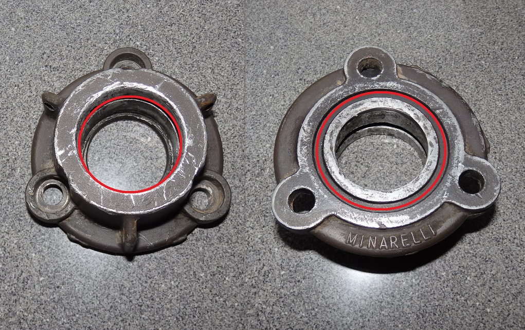

ich bin gerade auf der Suche nach den beiden Auspuffdichtungen für den Zylinder/Krümmer Flansch meines K6 Motors. Hat jemand einen Shop / Link für mich?
Gruß Frank
Auspuffflansch.JPG [ 402.96 KiB | 9126-mal betrachtet ]

:gu [url]http://www.leminarelliste.com/en/component/virtuemart/p6/p6-haut-moteur-composants/joint-torique-de-sortie-déchappement-pleine-masse-detail?Itemid=0[/url]
Aber ich würde Standardware nehmen. Google sagt auf die Schnelle
https://www.mersch-reinigungstechnik.de/product/mersch-o-ring-33-05x1-78-30-stueck/?id=212450&gclid=EAIaIQobChMIiqOXwt3U_gIVBACLCh3ttgcjEAQYASABEgK4q_D_BwE
Für den Innendurchmesser, musst du messen. Da gab es die verschiedensten Durchmesser je nach Drossel-, Standard- oder Tuning Krümmer

vielen Dank für die Info! Material - Technisch vermute ich „FKM“ (bis +200°C).

Reicht absolut
