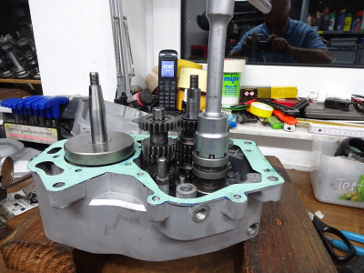

Während die Gehäuse im Pizzaofen erwärmt werden, hab ich die Getriebewellen und die Kurbelwelle auf der Drehbank wieder mit leichtem Schiebesitzen an den Lagerstellen versehen.
C80AD20A-0CDD-433B-BCA3-6D747ED5FCC0.jpeg [ 1.67 MiB | 24443-mal betrachtet ]
82DD30E5-081A-4183-A11D-CE1DC1A4CF44.jpeg [ 2.04 MiB | 24443-mal betrachtet ]
Nach dem Abkühlen der Gehäuse die Schaltung und Getriebeausgangswelle eingebaut, sowie Mitteldichtung aufgesetzt.
Alles schon parat gelegt, damit ich am Dienstag die erste Messung zum Ausdistanzieren machen kann.
6F8E5CAE-821F-4C44-8B47-C80EB2730210.jpeg [ 2.03 MiB | 24443-mal betrachtet ]

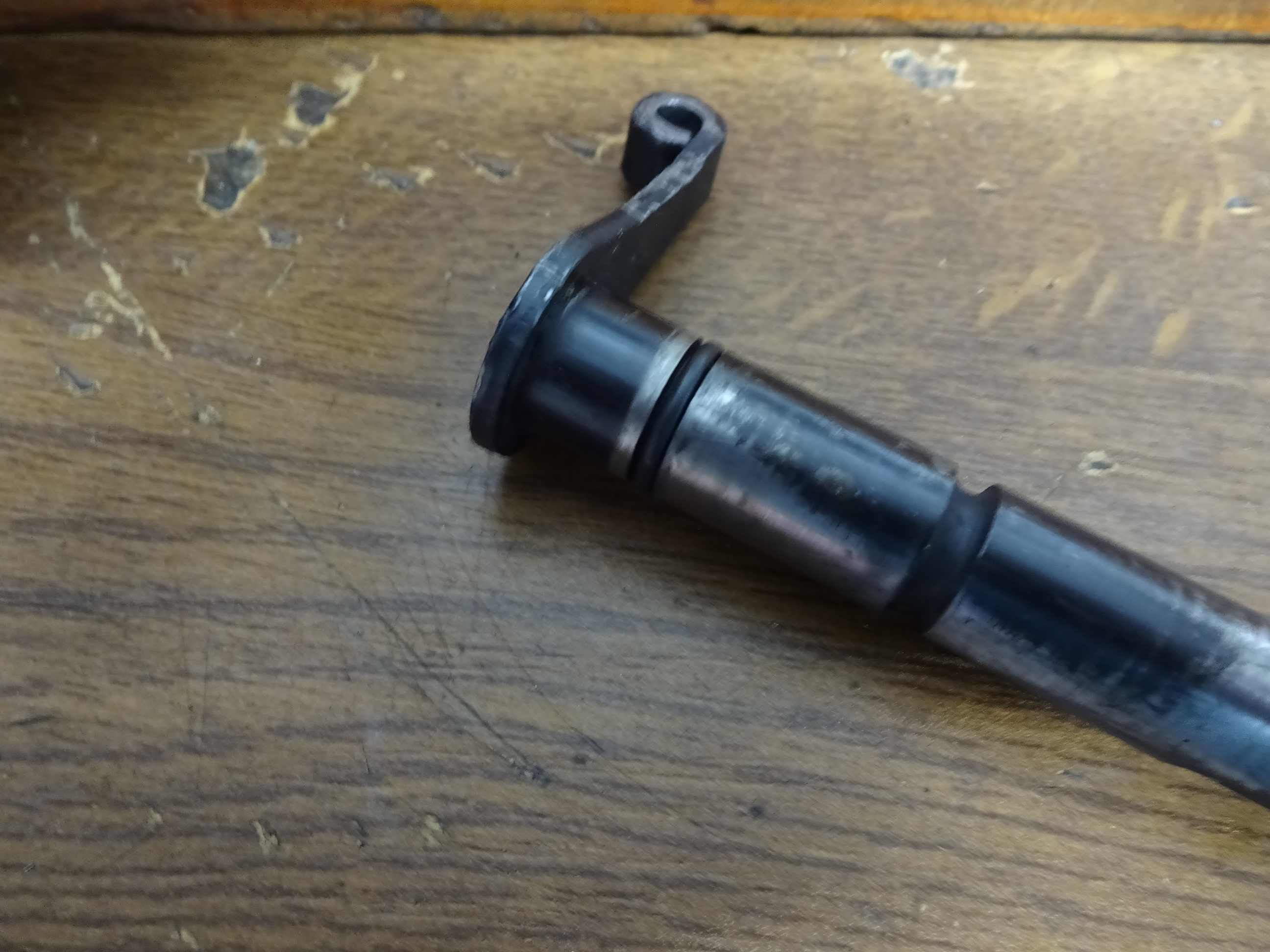

BeitragVerfasst: 2. Jan 2023 09:58
Iihhh, was für ne dreckerte Schaltwelle duck und weg
BeitragVerfasst: 2. Jan 2023 11:54
Beiträge: 6408
Ronco hat geschrieben:
Die kommt auch noch auf die Drehbank und wird abgezogen ;)
Aber Adlerauge muss ich schon sagen ::-

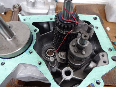

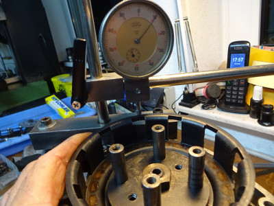

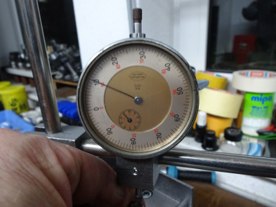

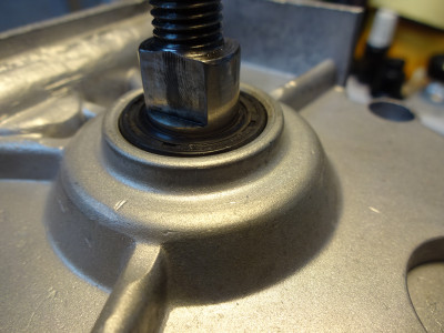

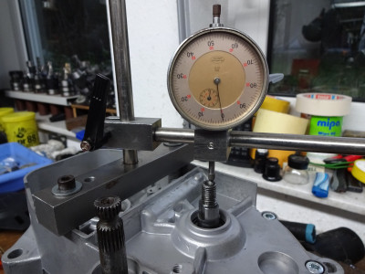

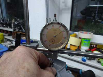

So heute dann erst die Getriebeausgangswelle und die Schaltwelle eingemessen.
Die Getriebewelle hatte ohne irgendeine Scheibe 0,7mm Spiel, nach dem Ausgleichen 0,1mm. Ich musste aber noch mal messen und ausgleichen, manchmal klappt es nicht in einen Anlauf :(
A1EFA06C-549A-4EED-B812-EBFCA56ED4EC.jpeg [ 1.91 MiB | 24380-mal betrachtet ]
EC56AF48-2653-414A-A16B-A464EAAA0A55.jpeg [ 1.99 MiB | 24380-mal betrachtet ]
0614A1E9-8E0D-4491-A7B8-0FAC72EE4006.jpeg [ 1.75 MiB | 24380-mal betrachtet ]
Schaltung und Kurbelwelle ebenfalls auf 0,1 ausdistanziert.
Nachdem alles eingemessen war, nehme ich Einmachgummis und fixiere das untere Zahnrad der Ausgangswelle.
24E6EAF5-5A9F-409A-9E6F-A5C0AA8E2DD7.jpeg [ 1.75 MiB | 24380-mal betrachtet ]
40133DF5-2DCE-4F71-B853-D1403311C47C.jpeg [ 1.88 MiB | 24380-mal betrachtet ]
So kann man die Welle zusammen mit den Schaltgabel und der Schaltwalze problemlos montieren. Nachher einfach die Gummis durchschneiden und entfernen.
Hab mir ne olle Nuss ein wenig eingeflext, so kann ich prima die Schaltwalze bewegen und die Gänge testen. Man sieht auch prima auf dem einen Bild, wie die oberen Zahnräder sauber fluchtend stehen müssen.

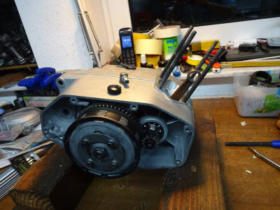

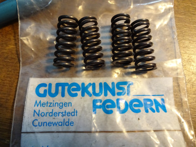

Jetzt noch den Kupplungskorb ebenfalls auf 0,1mm ausdistanziert und die Kupplung zusammen gebaut. Dabei erst mal „nur“ die 10 Taschen/Vierfeder Kupplung verbaut, aber mit verstärkten Federn. Will einfach mal sehen wie die nen 6000er Polini verkraftet, sonst wird halt aufgerüstet :mrgreen:
344E8C55-8CB4-48FD-8172-096158521421.jpeg [ 2.25 MiB | 24380-mal betrachtet ]
8E717AA1-553E-46DC-ACD2-2DC85D089E9A.jpeg [ 2.53 MiB | 24380-mal betrachtet ]
Die Tage geht es dann weiter mit Kolben/Zylindermontage und einmessen der Quetschkante.

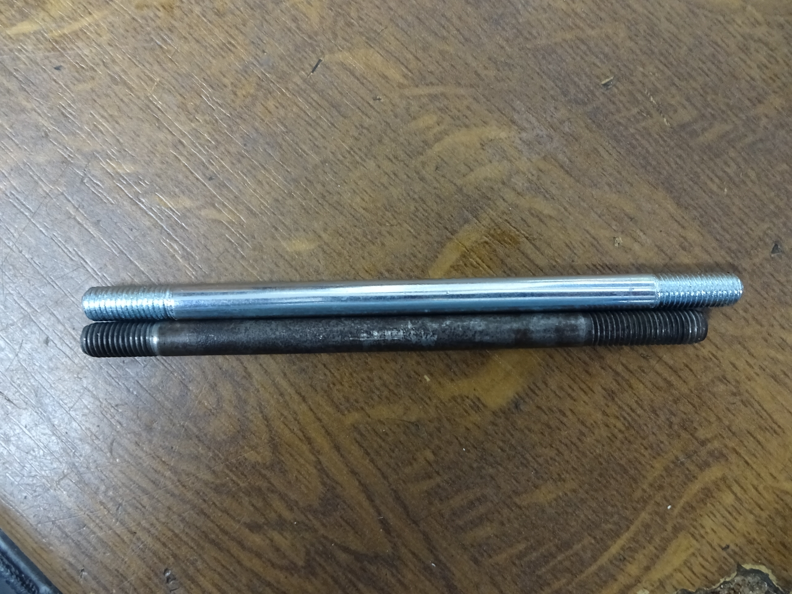

Zuerst waren die originalen Stehbolzen einfach viel zu kurz :o
3E394A7B-0776-4C8F-B01A-14392A5B03FA.jpeg [ 1.63 MiB | 24347-mal betrachtet ]
Aus einer glücklichen Fügung hatte ich jedoch mal acht Polini Stehbolzen mitbestellt um versandkostenfrei zu bestellen. Die sind tatsächlich länger!
5F012553-7864-47BC-92C1-C24F99C3041F.jpeg [ 2.24 MiB | 24347-mal betrachtet ]
OK originale Stebolzen raus und die Polinis rein.
DD393A82-AA14-48E0-BCFD-DB12E0328AAE.jpeg [ 1.76 MiB | 24347-mal betrachtet ]

hallo kalle,könntest du mir bitte die artikel nummer für die Federn mitteilen und die länge von den polini stehbolzen?danke im vorraus.Grus calo
BeitragVerfasst: 6. Jan 2023 20:58
Beiträge: 6408
Die Polini Stehbolzen sind ca. 11mm länger, sieht man grob auf dem Bildern
Gibt es u.a. hier :gu
https://scooter-teile.com/Stehbolzen-Zylinder-Polini-M7x125mm-fuer-Fantic-Motor-Regolarita-50-Minarelli-P4-P6
Die Federn gibt es so nicht zu kaufen, war ne Spezialanfertigung für mich. Wenn die was taugt und der Preis bei Mengen stimmt, lasse ich evtl. ne Serie machen
BeitragVerfasst: 15. Jan 2023 13:34
Beiträge: 6408
Noch mal nachgemessen.
P6 Standard = 118mm
Polini = 125m
