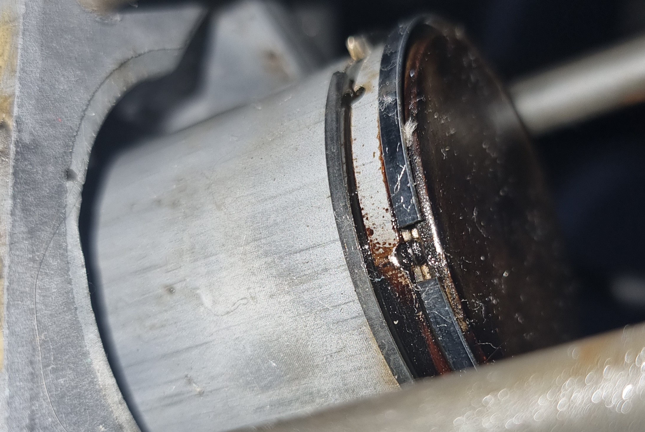

Jetzt hab ich den Zylinderkopf und den Zylinder ausgebaut um meinen Kolben zu begutachten und dann ist mir aufgefallen das die Arretierung des oberen Kolbenringes fast komplett gefehlt hat.
Eine Ganz leichte Riefe war auch im Zylinder zu erkennen, wenn man gegen das Licht geschaut hat.

Fotos machen, sonst kann dir kein Mensch helfen!

Hier sind die Bilder.
VG Vincent

Mach mal noch ein Foto vom Kolben, die Macke an dem einen Kanal im Zylinder muss auch weg gemacht werden.
Ist der Zylinder beschichtet oder mit Gußbuchse?
Was meinst du mit Arretierung des Kolbenrings? AM besten auch ein Foto von machen.
Deine Teile sehen an sonsten, soweit man das aus der Ferne beurteilen kann, sehr gut aus also erstmal in Ruhe die Sache beurteilen.
Das Rasseln kann natürlich von den Ringen kommen, kann aber auch hundert andere Gründe haben. Das ist wie gesagt aus der Ferna schwer zu beurteilen.
Wenn du den Zylinder aber eh schon runter hast und einen neuen Kolben verbauen möchtest, würde ich auch das KoBo Lager mit tauschen, zur Sicherheit.

Mit Arretierung meine ich die Kugel/den Steg damit die Kolbenringe nicht verrutschen.
Da gibts sicher nen besseren Namen für.
Danke für die Hilfe
VG Vincent
1000045101.jpg [ 714.38 KiB | 7783-mal betrachtet ]

wenn du den Ring zusammendrückst, so wie er im Zylinder läuft, kannst du den Ring dann über den Pin drehen oder ist da noch ein Wiederstand?
Wenn sich der Ring nicht über den Pin drehen läßt alles wieder einbauen und weiter fahren.
Was man so sehen kann, sieht der Kolben an sich eigentlich garnicht so schlimm aus, neue Kolbenringe könnte er mal vertragen aber ansonsten...
Dein Zylinder hat eine Gusseiserne Buchse, was die Reparatur wesentlich billiger gestaltet. Solltest du evtl. doch mal eine Instandsetzung in Betracht ziehen ist das kein großes Ding, einfach einem Motorinstandsetzer deines Vertrauens schicken samt neuem Übermaßkolben und auf das nächste Übermaß schleifen und honen lassen, kostet ca. 100€ je nach Instandsetzer.

Ich habe das auch schon mal gehabt, dass ein Vorbesitzer in Ermangelung des korrekten Kolbens einen vom Maß gleichen Kolben genommen hat und die Arretierunsstifte gezogen wurden, um den Ringspalt an die richtige Position drehen zu können. Keine Ahnung, ob das bei dir der Grund ist. Du solltest also mal schauen, dass die Ringspalte nicht in einen Kanalausschnitt laufen, bzw. wenn die Position der Stifte zu den Ausschnitten passt, ist es ein korrekter Kolben und die Stifte sind flöten gegangen.
Jedenfalls ist die Macke am Ausschnitt schon mal ein Zeichen für vergangene Kolbenklemmer. Vielleicht wurde damals gegen einen falschen Kolben getauscht?

Neuer Übermaßkolben und ab zum Instandsetzer! Die Macke im Zylinder muss beigeschliffen werde, soll der Instandsetzer machen.
Der Zylinder scheint meines Wissen nach, keine Hilfsüberströmer haben. Daher passt der „Ringstoß“.
Aber der Kolben hat schon arg vorbei gepfiffen.
Bei nem neuen Kolben sind eh Bolzen und Clips neu. Würde raten einen evtl. vorhandenen Nadelkäfig auch gleich mit auszuwechseln.

also ich kann den Kolbenring nicht verdrehen wenn ich ihn zusammendrücke.
Aber ich werde trotzdem den "Ausbruch" ganz gerne beseitigen lassen.

Also nicht nur die Ringe sind bei deinem Kolben verschlissen, auch dein Kolben sollte ersetzt werden.
Das Beste ist, du gehst zu einem Motoreninstandsetzer in deiner Nähe mit dem Zylinder, der soll den mal messen. Das auf dem Kolben 40,2 steht heisst nichts, der Zylinder kann schon viel größer sein.
Der Instandsetzer sagt dir schon wie groß dein neuer Kolben mindestens sein soll.
Mit dem genannten Maß können wir uns hier mit dir zusammen auf die Suche nach nem Kolben machen.
Genau nach dem Kolben wird der Instandsetzer aufbohren und honen.
