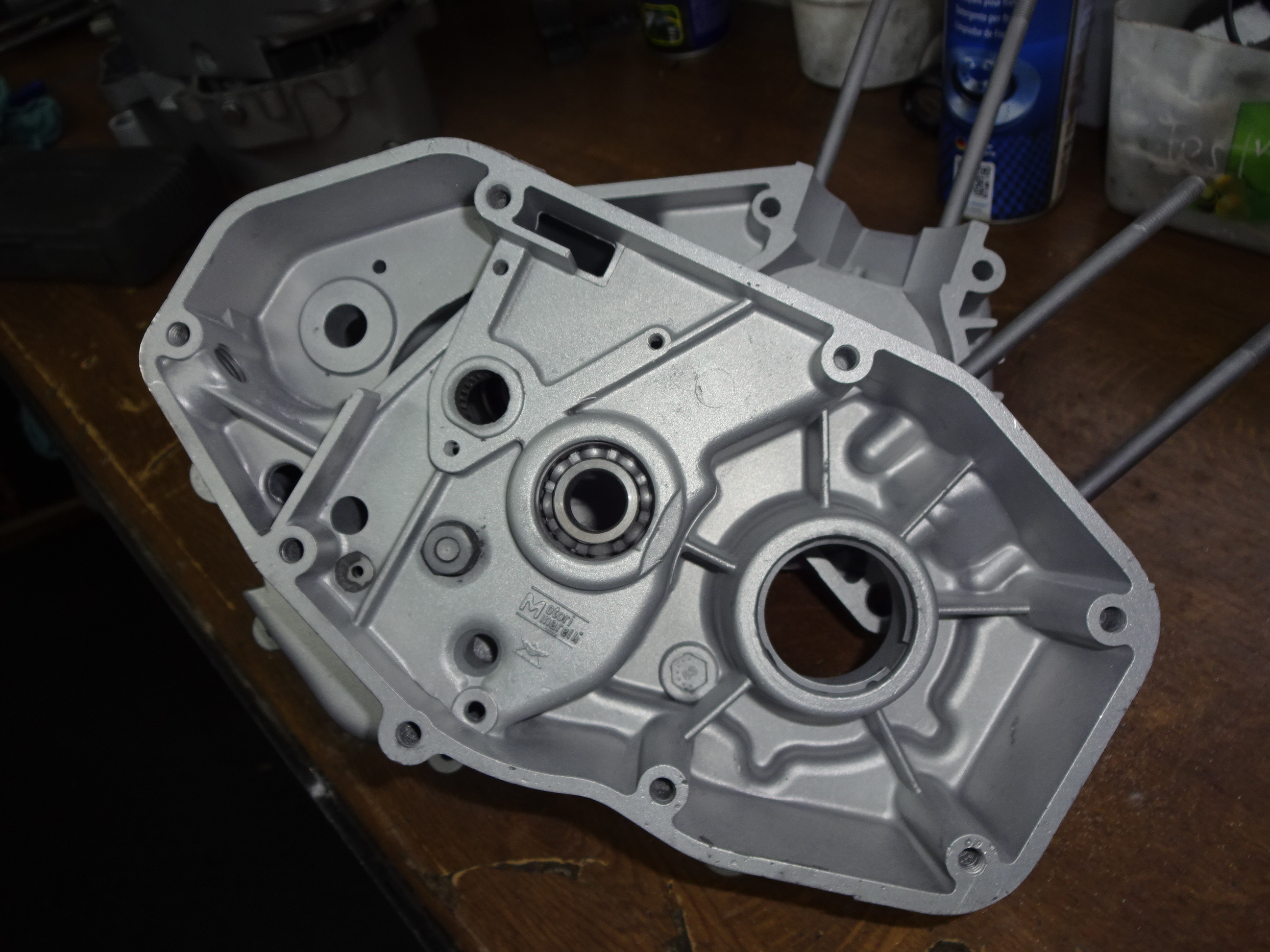

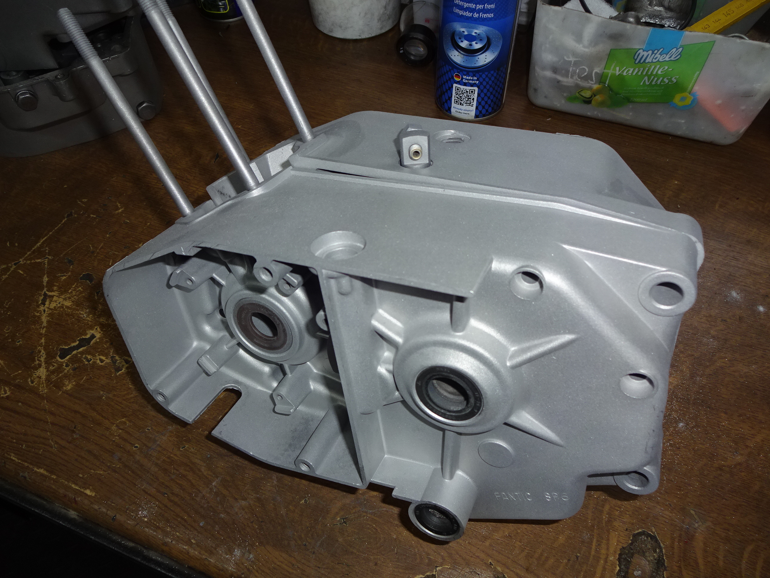

Beim letzten Sandstrahlmarathon durfte auch der K6 Block teilnehmen. Vorher hatte er aber ausgiebig im Ultraschallbad geschwommen :mrgreen:
DSC02380.jpeg [ 2.26 MiB | 354-mal betrachtet ]
DSC02381.jpeg [ 1.8 MiB | 354-mal betrachtet ]
Als nächsten kommen alle Lager und Siris raus, dann werden alle Gewinde nachgeschnitten und kontrolliert (ggf. kommen Helicoil rein)
Die Kurbelwelle bekommt nen neuen Pleuelsatz und geht zusammen mit der Cagiva Welle zum Gölz (Motoreninstandsetzer)
