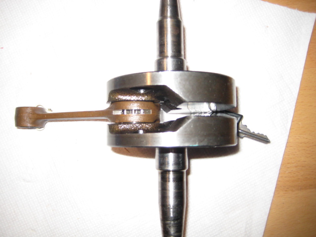

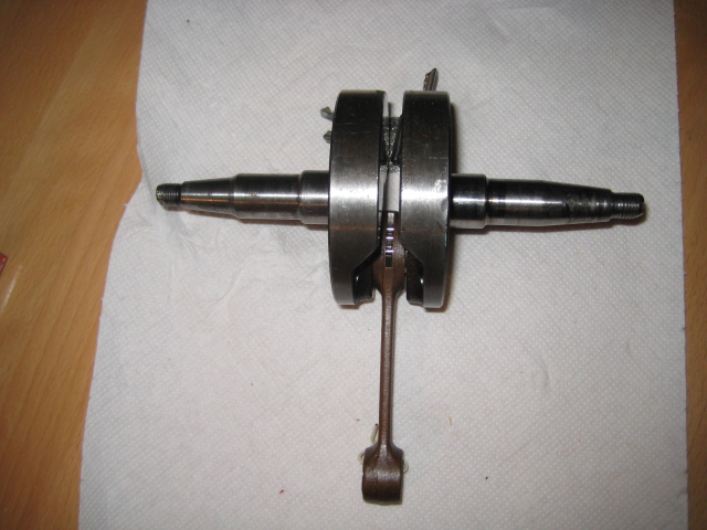

Ok - Präzissionsvermessung erledigt und Fotodokumentation erstellt:
Wangendurchmesser : 78,85 mm
Lagerdurchmesser (wenn das die Stelle der Kurbelwelle gleich nach der Wange ist) : 20,00 mm
Länge: 18 cm
Hub (nicht gemessen sondern gerechnet): 44 mm
UND - auf der Schachtel steht eine Nummer und das die Kurbelwelle für den 80er K6 ist (sollte mir der Italienische Typ doch was passables verkauft haben?) Jedenfalls ist auf der Kurbelwelle das geliche Zeichen eingeprägt wie auf der Schachtel als Marke angegeben.
Also was sagt ihr zu dem Teil - gut - schlecht - super - shit.....
Christian

Von deinen ersten Messdaten und dem Bild würde ich auch von einer K6 80ccm Kurbelwelle sprechen, schön ::-
Aber ich hab jetzt auf die schnelle nicht die Maße von einer meiner K6 Welle genommen, evtl. at die ja jemand direkt im Zugriff.

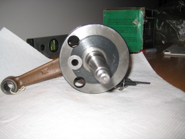

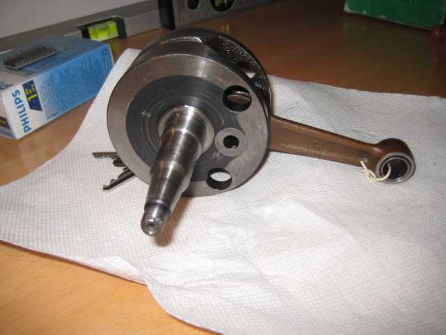

ist eine K6 Welle.
Denke für einen Cross Motor wegen der Querbohrungen in den Kurbelwangen, die Standart Minarellis haben diese nicht.
