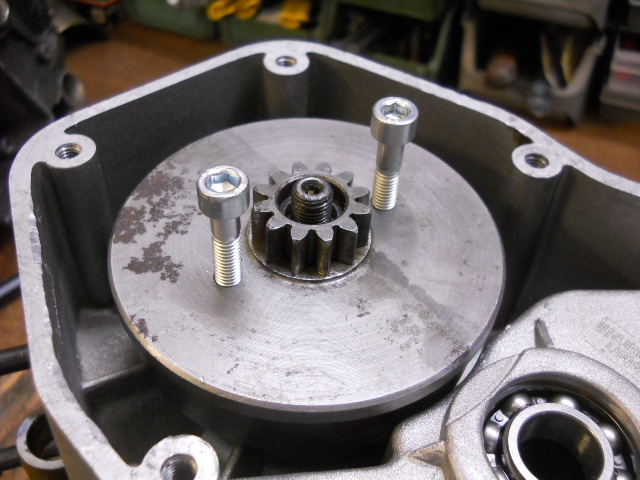

Dann mal ein 80er Gehäuse genommen, die Kurbelwelle rein und das Primärrad drauf. Passte erst mal alles perfekt.
Einbaulage Primärrad.JPG [ 157.23 KiB | 13782-mal betrachtet ]
Aber als ich dann die letzten Umdrehungen der Schraube zu Befestigung des Primärrades machte, merkte ich da blockt jetzt was!
Nach Abnehmen des Primärrades konnte ich Schleifspuren am Gehäuse feststellen, wie kommt das denn jetzt?

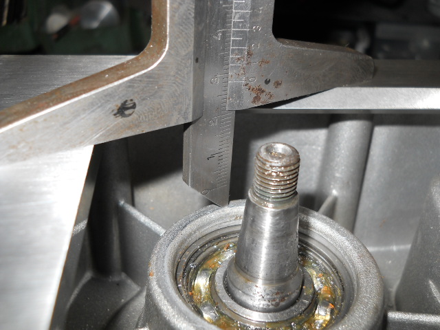

Dann mal die 50er und 80er Kurbelwellen vermessen, nicht das da Unterschiede sind. Fehlanzeige beide identisch, jetzt musste ich mal die Gehäuse messen.
80er Gehäuse.JPG [ 163.96 KiB | 13782-mal betrachtet ]
50er Gehäuse.JPG [ 154.44 KiB | 13782-mal betrachtet ]
Und siehe da, der "Gehäusedom" für die Lager ist beim 80ccm Gehäuse doch tatsächlich 2mm höher als beim 50er Gehäuse. Das hab ich dann an mehreren Gehäusen (50er Corsa Corta, 50er P6 Normal und 80er P6) immer wieder nachvollziehen können.

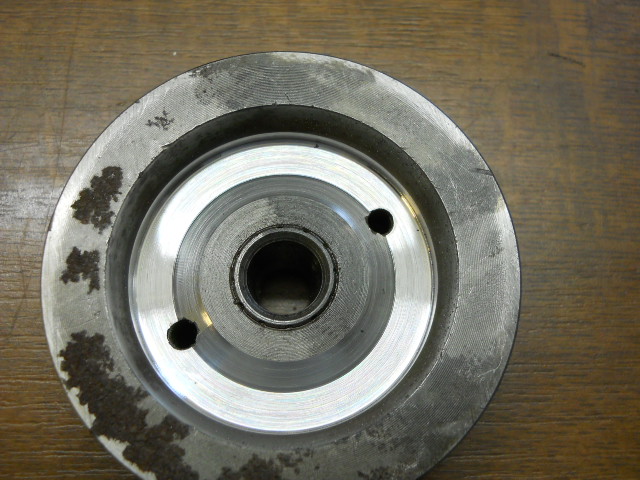

Hab nur den Bereich abgedreht der schleifen könnte, die paar Gramm (hab leider vergessen vorher/nachher zu wiegen :( ) sollte der Trialcharakteristik keinen Abbruch tun.
ausgedreht.JPG [ 154.85 KiB | 13782-mal betrachtet ]
