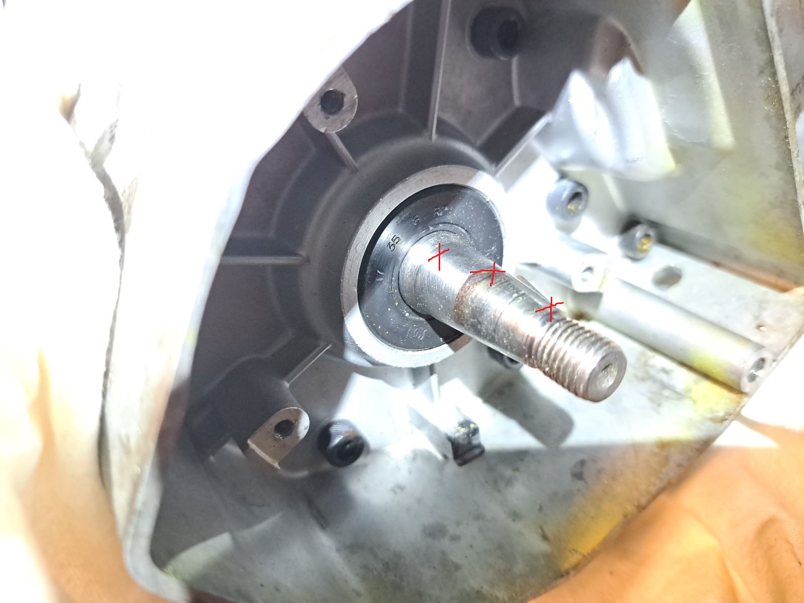

Nachdem ich alles noch mal neu verlötet hatte und und zwei Kondensatoren noch ausprobiert hatte und wieder kein Zündffunke kam,habe ich
eine Lima von einem anderen Morini Motor genommen Züngfunke ist da.
Meine Frage wo bekomme ich jetzt eine neue oder gebrauchte Lima für den Franco Morini 4 Gang her ?

Moin,
mess mal den Konus, vielleicht habe ich da noch was.
Gehe heute Abend mal schauen.

Hallo Ulli,
das wäre ja Super
habe die Maße 15 cm, 13 cm , 10 cm siehe Foto
Muß ehrlich gestehen ich weiß nicht wo ich messen sollte.
Grüße Frank

Beiträge: 6196
Also erstens denke ich meinst du mm, denn sonst war das Traktor Niveau :mrgreen:
Zu Maß eines Konus gehört ein Längenmaß und die jeweils unterschiedlichen Durchmesser am Anfang und am Ende des Längenmaß
So wird das dann was mit den Nachsehen nach evtl. passenden Zündungen.

Ja sorry sind natürlich mm
Länge wäre 44 mm

Moin,
und Sorry, hab gestern vergessen nachzuschauen,
hole ich heute nach.

Moin Frank,
habe leider keine mehr.
Der Minarelli hat andere Maße.

Passt die nicht?
Gerade bei #Kleinanzeigen gefunden. Wie findest du das?
https://www.kleinanzeigen.de/s-anzeige/ ... nt=app_ios
oder die?
