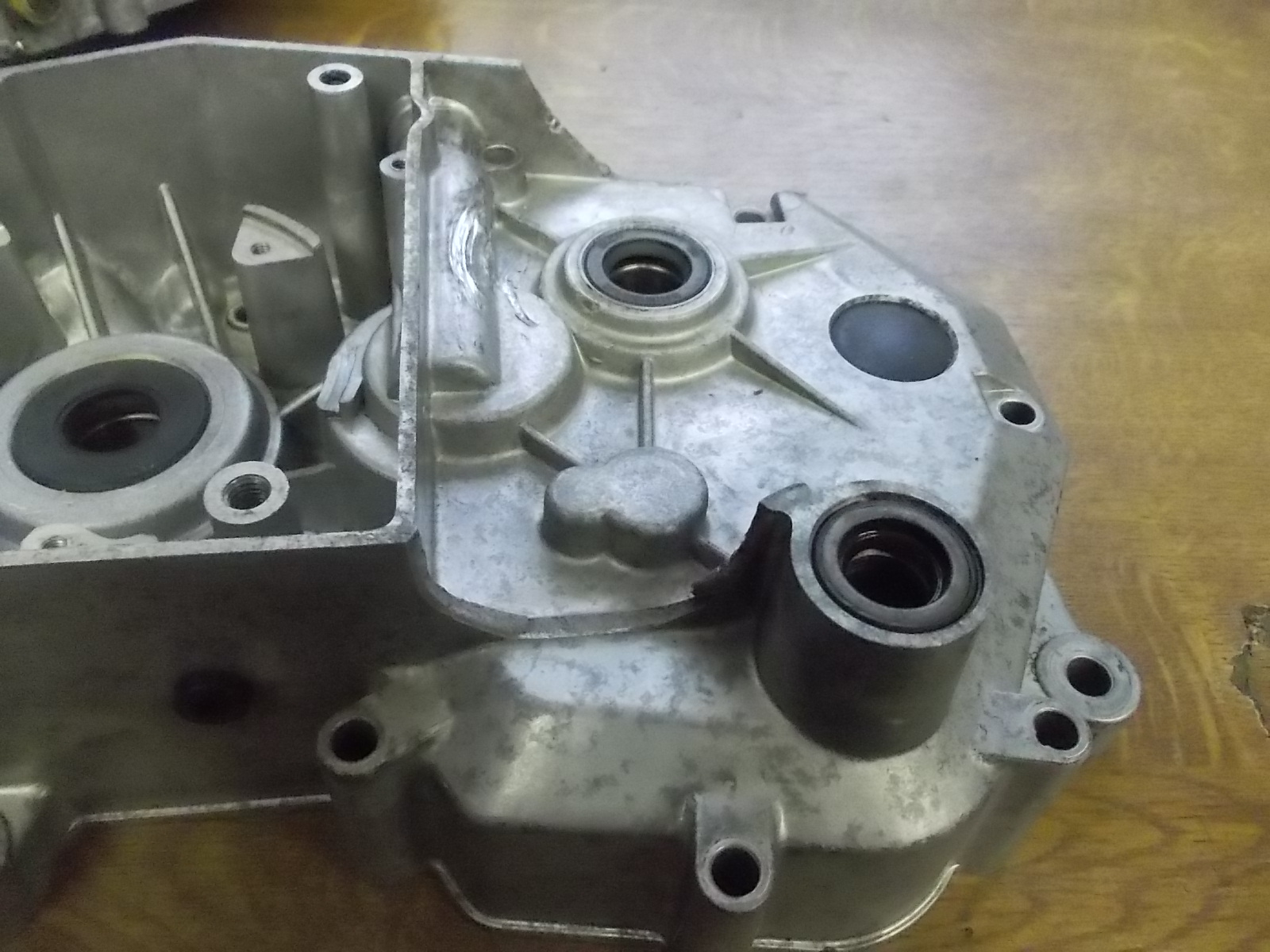

Hier kann man genau sehen was ober- und unterhalb vom Ritzel ausgebrochen ist.
9793E668-C1B6-44CB-8F9B-0E91F4D201CD.jpeg [ 481.92 KiB | 29157-mal betrachtet ]
Hab ich heute schon geschweisst und wird die Tage schön gemacht, dann gibt es wieder Bilder.

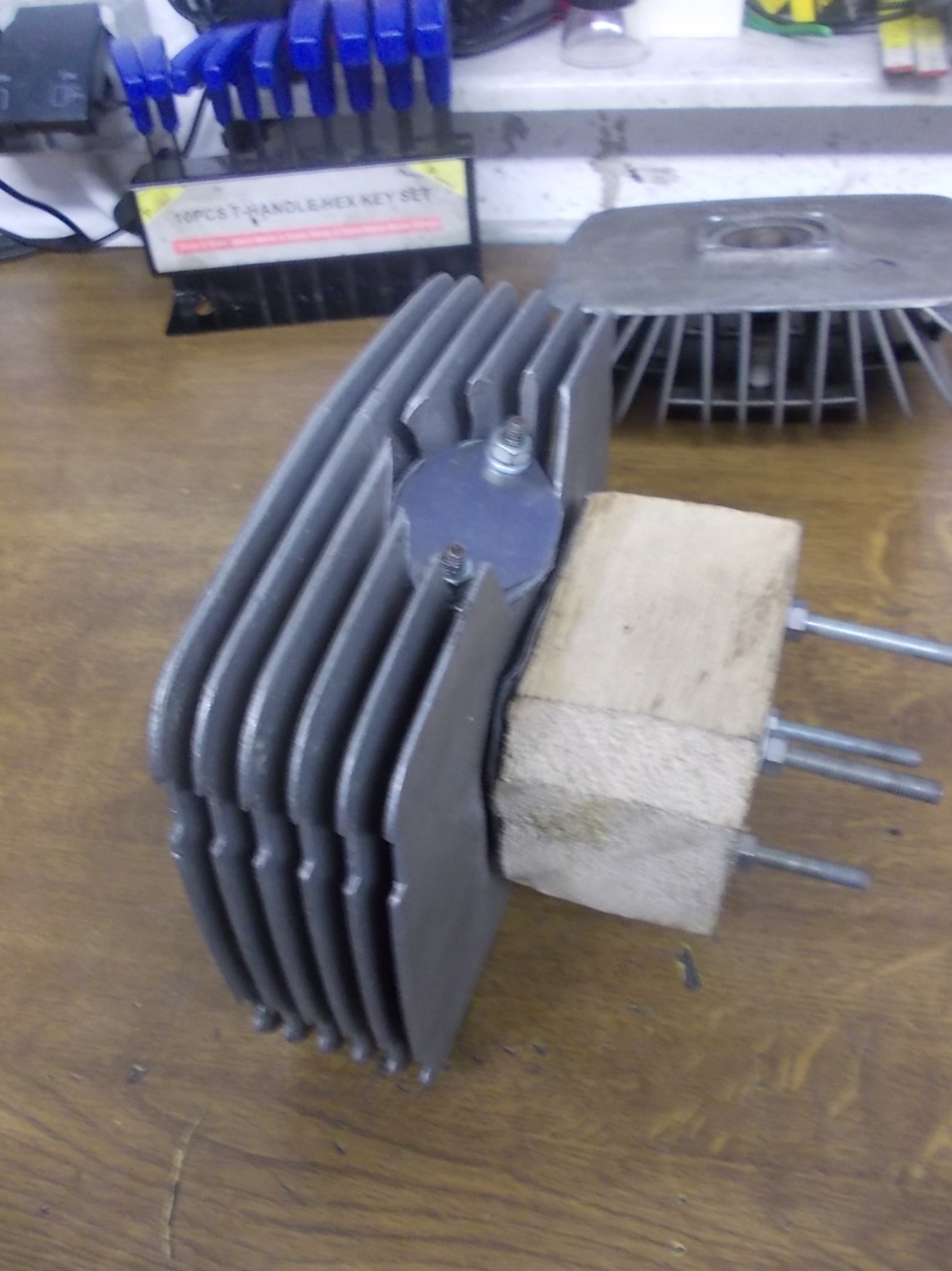

Jetzt ist auch der Zylinder schön verpackt und alles kann dann beim nächsten Besuch in der Heimat gestrahlt werden. Die Ein- und Auslassabdeckungen musste ich heute noch herstellen.
