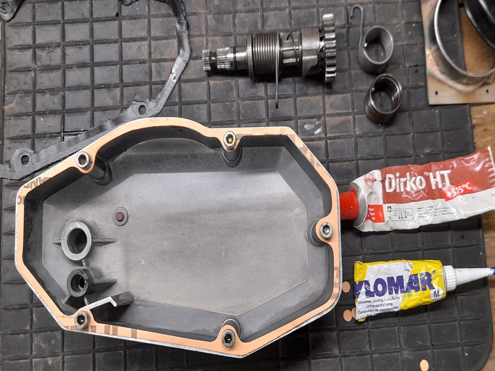

Also der Tip ist gut gewesen. Der Italiener hat mir die Feder gesendet. Da ich ein wenig mißtrauisch war hatte ich eine zweite in Österreich bestellt. Fazit: Nun habe ich zwei, wobei letztere 6€ günstiger war. Egal. Alles für den Einbau vorbereitet....und endlich den Stutzen für den Luftfilterkasten gezaubert.
Die alte Deckeldichtung hat mir besser gefallen da breiter. Nun die Glaubensfrage: Dichtmasse ja/nein. Hylomar, Dirko, Curil oder was auch immer. Wie haltet ihr es damit?
Gruss Dirk

Wenn schon dann Dirko oder Hylomar, aber kein Curil.
Bei den Minarellis nutze ich immer die Top Dichtungen vom Franzosen. Neues Material und passgenau, da braucht es keine Dichtmasse.
Bei älteren Dichtsätzen sollte man besser ne ganz dünne Spur auf beiden Dichtungsseiten nutzen. Zuletzt bei nem Rizzato Motor nicht gemacht, der sifft jetzt. Muss ich wahrscheinlich mal wieder ran.
Liegt wohl daran, das die Dichtungen der alten NOS Sätze irgendwie aushärten oder was. Fakt die sind weder etwas elastisch noch saugfähig.
Wenn Dichtmasse dann aber wirklich nur ne dünne Spur

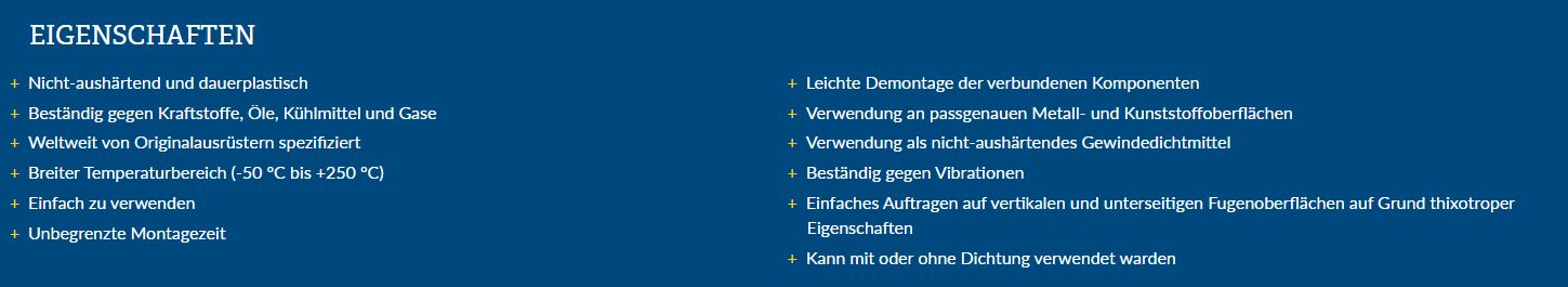

:gu https://hylomar.com/de/hylomar-m/
2024-03-26 12_42_41-Hylomar® M und 3 weitere Seiten - Geschäftlich – Microsoft​ Edge.jpg
2024-03-26 12_42_41-Hylomar® M und 3 weitere Seiten - Geschäftlich – Microsoft​ Edge.jpg [ 52.28 KiB | 9631-mal betrachtet ]
:mrgreen: :mrgreen: :mrgreen:
 Betreff des Beitrags: Re: Suche Kickstarterfeder
BeitragVerfasst: 27. Mär 2024 10:49
Beiträge: 536
Das ist leider gelogen! Unzählige 4-Zylinder Motorenbauer können dir von Hylomar verstopften Ölfiltern und Steigleitungen berichten.
