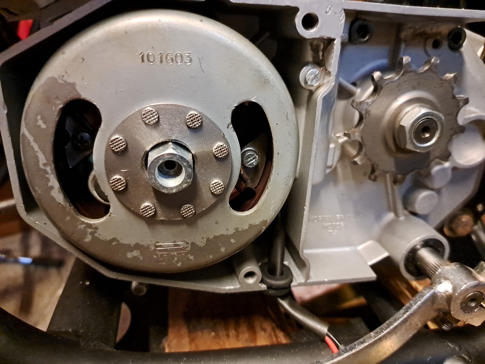

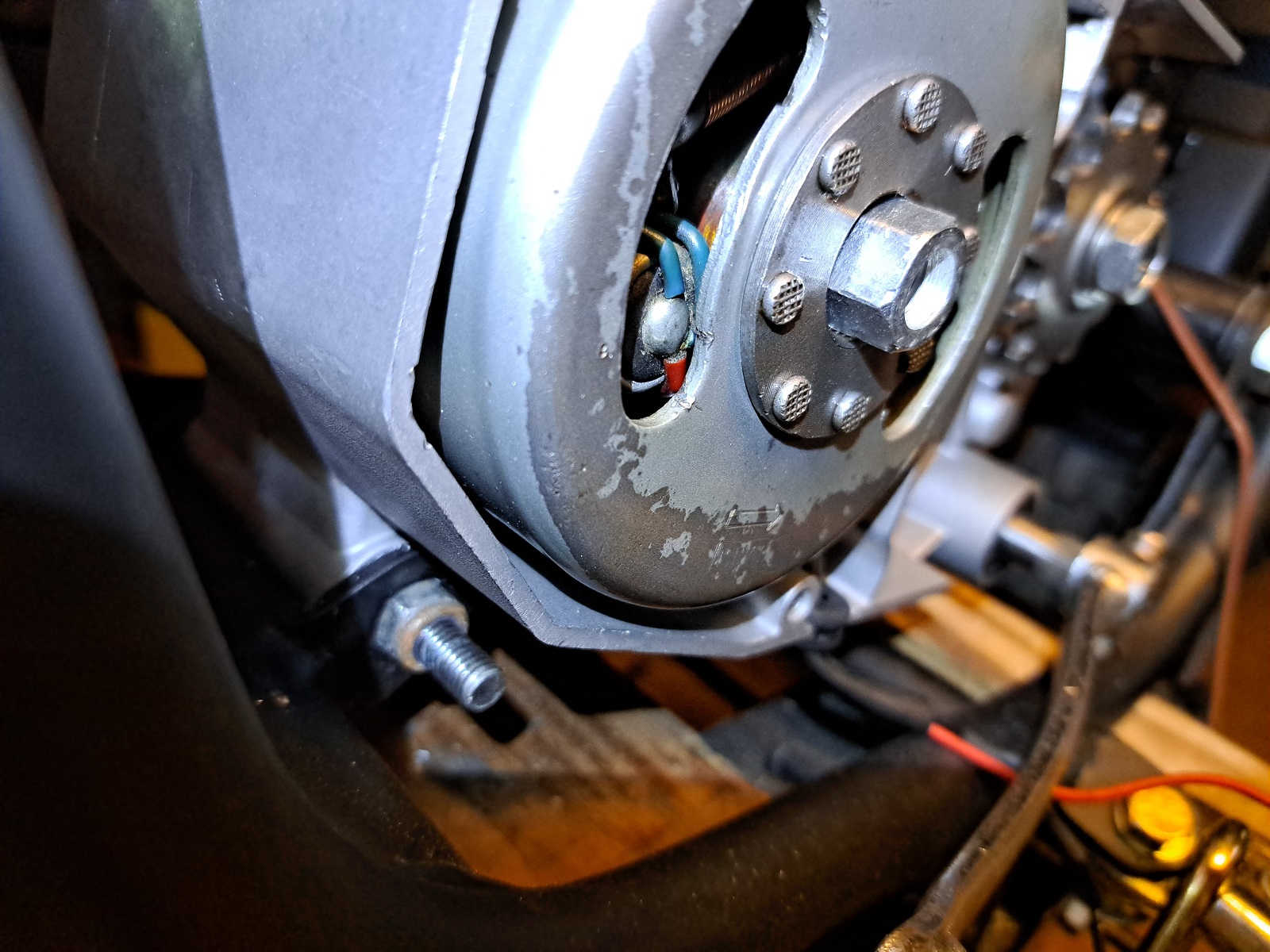

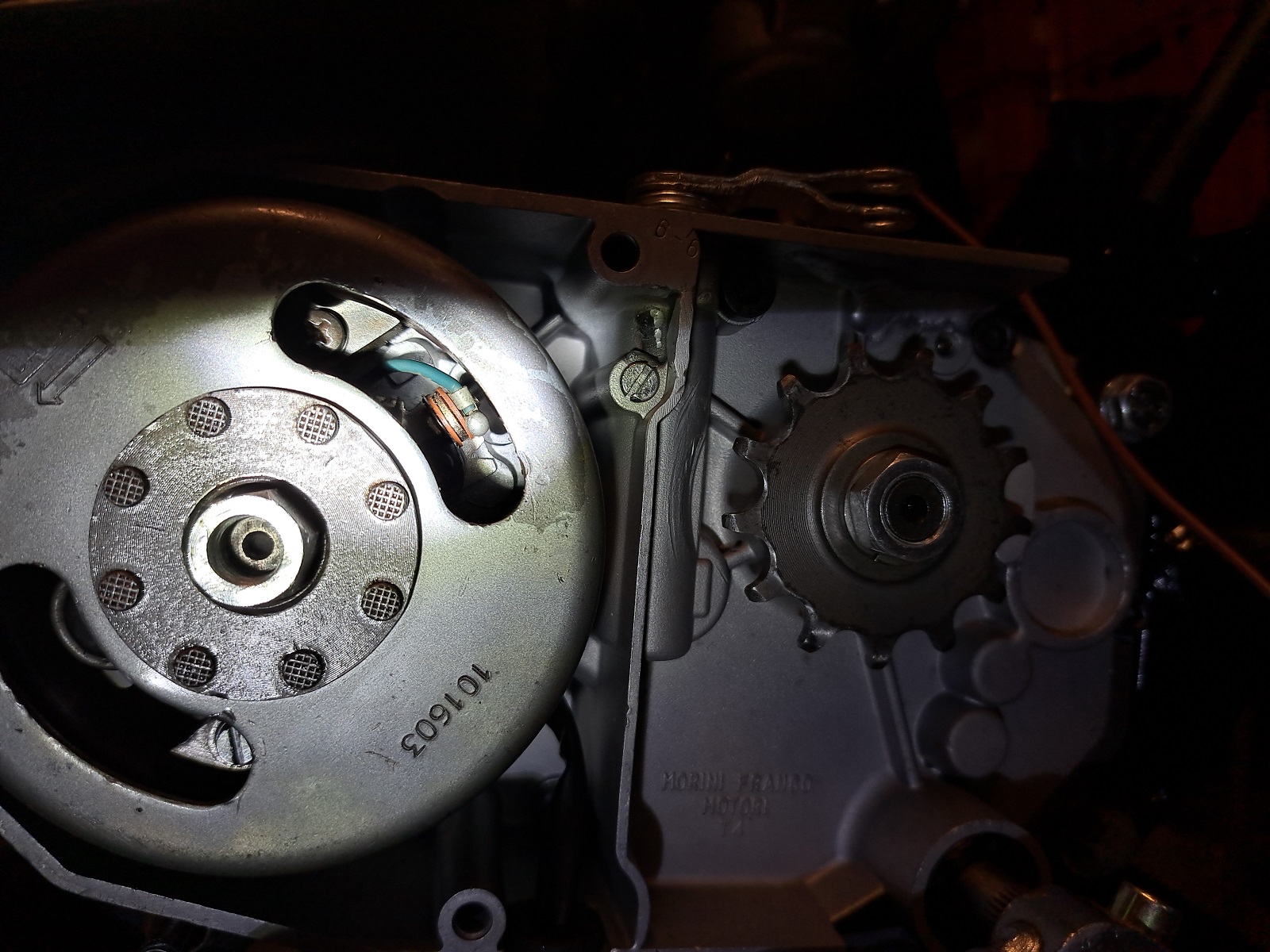

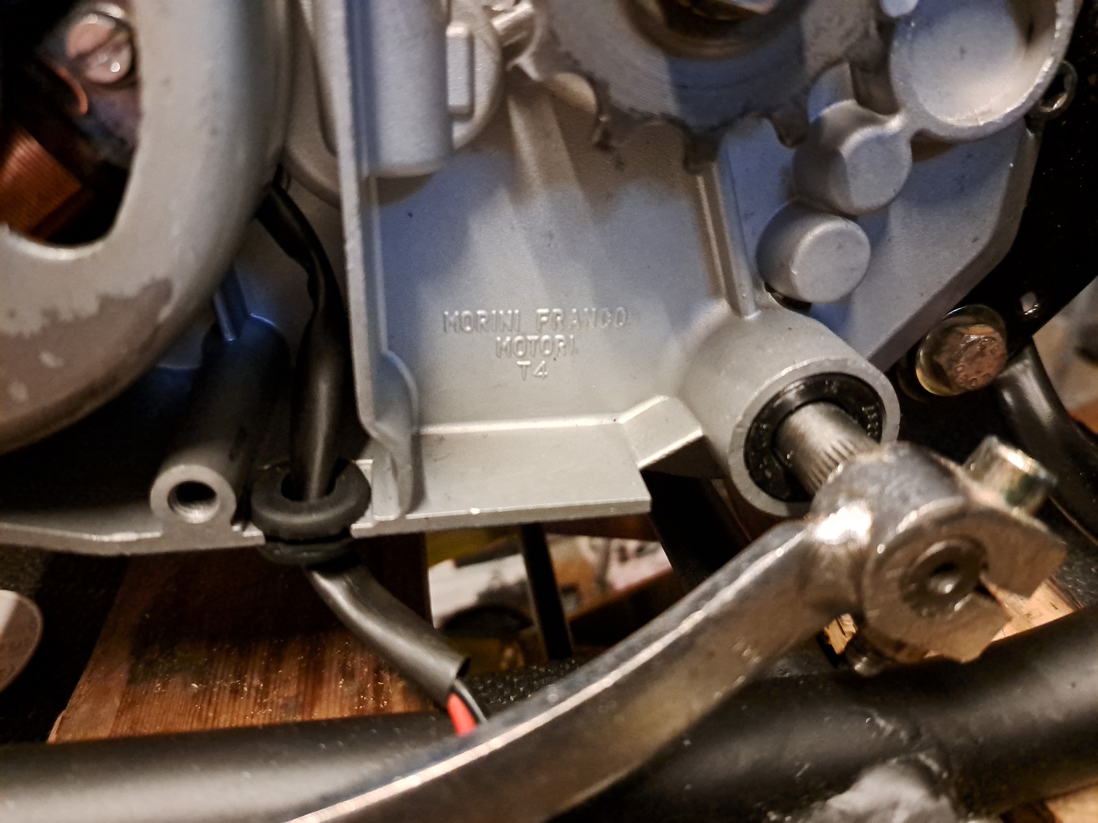

Brauche mal wieder eure Hilfe.
Der Motor T4 ist von einem Mitglied aus dem alten Malaguti forum Total überholt worden.
Der Motor lag jetzt lange eingepackt im Regal.Nun hatte ich Zeit die Ronco RCW wieder fit zumachen.
Kabel 1x rot und 1x schwarz
Habe schon alles versucht was mir einfiel..kabel hier kabel dort ran Zündspule gewechselt.
Kontakt öffnet und schließt.
Kein Funke

Naja ohne Hinweise/Bilder welche Zündspule du hast und wie du dort die Kabel anschließt, kommt keine Glaskugel mit :mrgreen: .
Natürlich muss der Kontakt erst öffnen. Egal welcher Zeitpunkt müsste ein Zündfunke kommen. Wenn du keinen Massekurzschluss oder Verbindungsprobleme hast, oder deine Zündspule defekt ist oder das Kabel oder der Stecker oder die Zündkerze.
Jetzt heisst es Schritt für Schritt austauschen. Perfekt wenn du funktionierende Teile von ner anderen Maschine in und rück tauschen kannst.

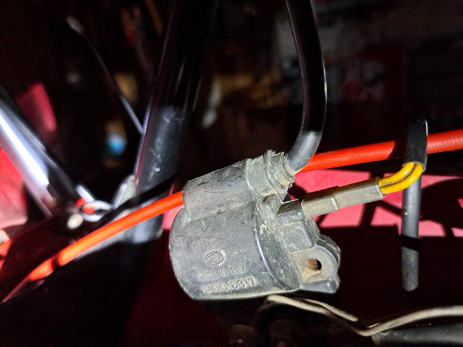

Hallo Kalle
Alles schon gewechselt.
Massekurzschluss sagt mir nix ?
Foto ist von der eingebauten Zündspule.
IMG_20230816_173752.jpg [ 489.47 KiB | 14725-mal betrachtet ]
 Betreff des Beitrags: Re: Kein Zündfunke
BeitragVerfasst: 25. Sep 2023 07:21
Beiträge: 6196
Massekurzschluss, weil man schon oft gesehen hat, das Kabel hinter dem Polrad so blöd lagen, dass sie blank gescheuert waren => Massekurzschluss
