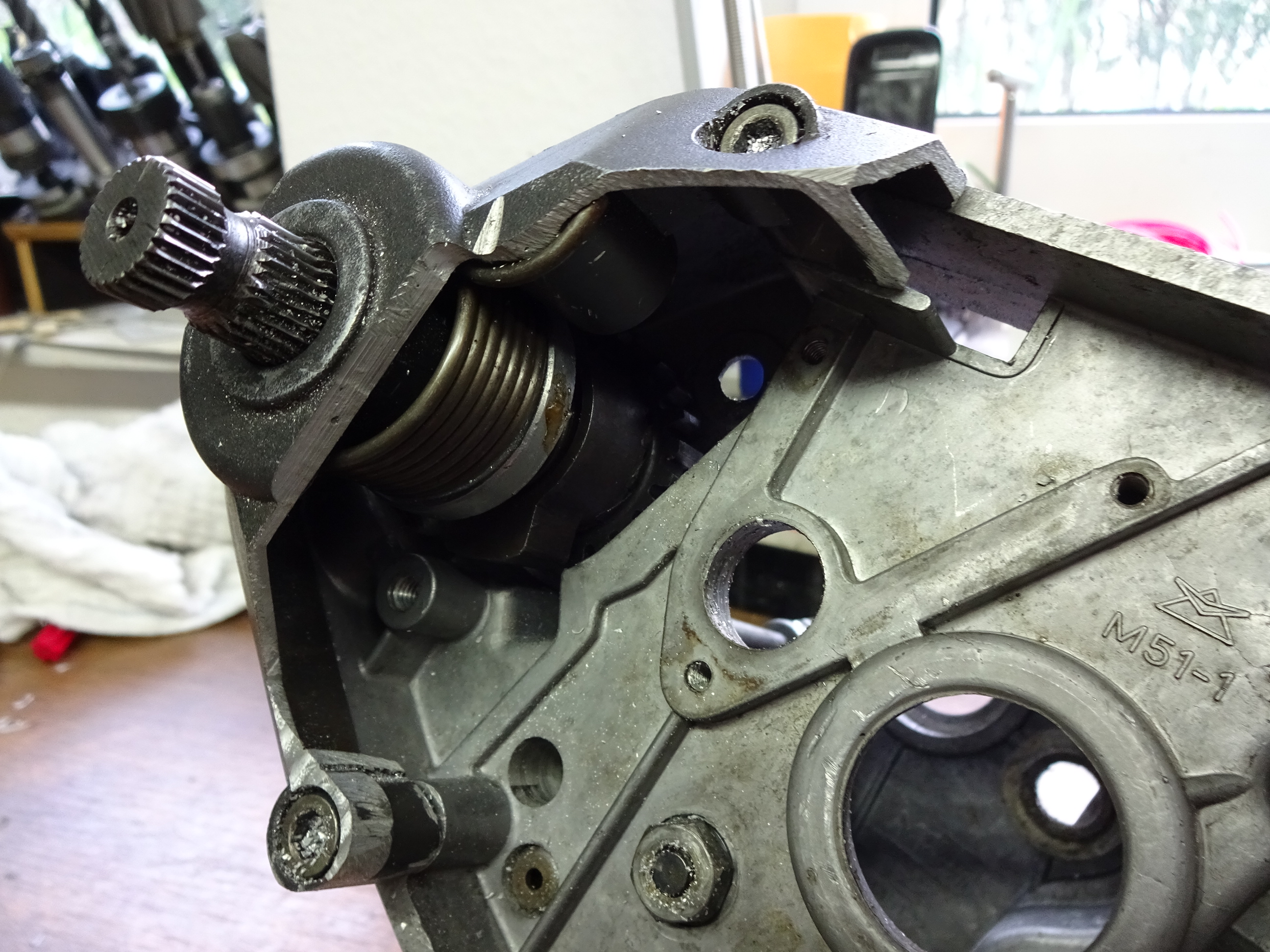

So heute morgen war destruktives Fräsen angesagt..... und los geht es:
43B2BB2A-6140-4A02-BF12-28E054011388.jpeg [ 2.22 MiB | 23769-mal betrachtet ]
2DB796EA-F405-4EDF-8151-86D5A82ECE4D.jpeg [ 1.83 MiB | 23769-mal betrachtet ]
5EBC5ACE-8CD6-4B03-9A53-C6B53E0568FE.jpeg [ 2.93 MiB | 23769-mal betrachtet ]
Nachdem das Gehäuse schon mal etwas Luft bekam, hab ich mir den Zylinder vorgenommen. Konnte mit dem überlangen 6mm Fräser nur in 2mm Zustellschritten arbeiten, aber es ging.
0E0DAB12-DC35-4DA2-8939-D26D8113980B.jpeg [ 1.9 MiB | 23769-mal betrachtet ]
428C29E2-0C34-4EF5-AD25-FA11E1491775.jpeg [ 2.45 MiB | 23769-mal betrachtet ]
Erst mal werde ich jetzt noch den Motorblock passend zum Zylinder öffnen. Danach mal einige Teile probeweise reinstecken ins Gehäuse und schauen wo ich noch „Spannerlöcher“ machen muss.
Wenn dann alles passt, werden die Schnittkanten versäubert und der Block kommt wieder zum strahlen.

Jetzt ging es an den Kurbelraum
01348AFF-B5E7-4F46-A108-28B4737E6B0D.jpeg [ 2.22 MiB | 23755-mal betrachtet ]
31F67190-189D-4E63-B0CC-F73070EB67B2.jpeg [ 1.9 MiB | 23755-mal betrachtet ]
So alles soweit geöffnet, jetzt müssen die Schnittflächen und Ecken noch versäubert werden, dann wird gestrahlt. Das dauert aber bis zum nächsten Besuch in der alten Heimat
