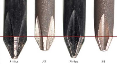

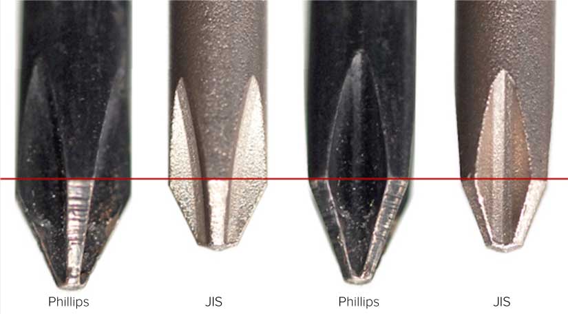

Kleine off topic Geschichte bezüglich Japan „Müllschrauben“
Meist liegt es daran, das man in Europa einfach nicht die richtigen Kreuzschlitzdreher/bits hat. Schaut euch einfach das Bild an, dann wisst ihr warum man Japanschrauben mit Europadreher einfach nur vermurxen kann!
620C9C71-30E4-4D28-BCB5-70134AF6BF81.jpeg [ 38.65 KiB | 7598-mal betrachtet ]
BeitragVerfasst: 18. Dez 2020 10:45
Beiträge: 1866
das hab ich so noch nie gesehen und ich denke das du da Recht hast.
Was mir aber gerade bei der RGV auch schon aufgefallen ist, ist die geringe Festigkeit des Materials der Schrauben.
Aus meiner Erfahrung braucht man die Dinger nur mal schief anschauen und der Kreuzschlitz ist vermurkst.
