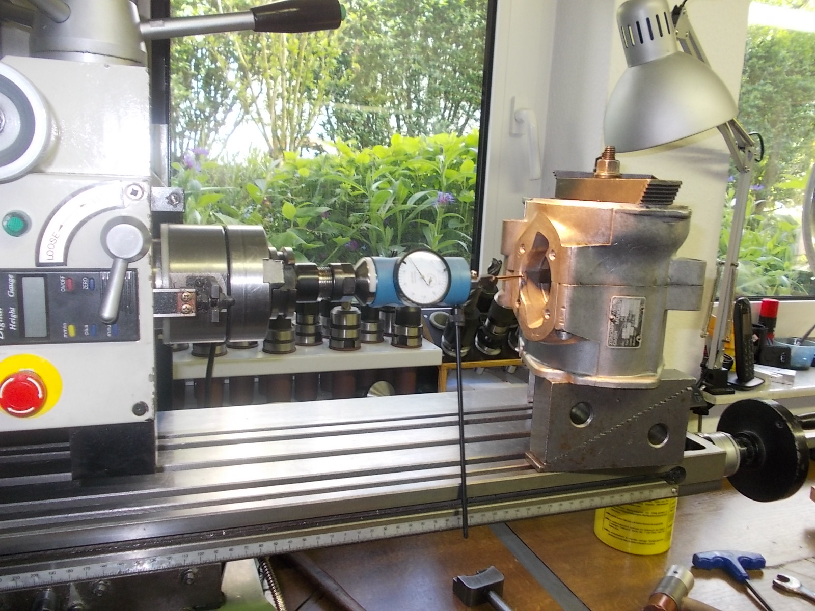

Erst mal die Zylinderfußfläche des Gehäuses parallel zu Y-Achse ausrichten. Beim ganzen Aufbau auch hoch genug sein, damit nachher der geschwenkte Kopf auch genug Platz hat und nicht am Tisch ankommt.
49725604-D71B-4BFB-846C-6CDD6F5AC8EB.jpeg [ 491.23 KiB | 12526-mal betrachtet ]

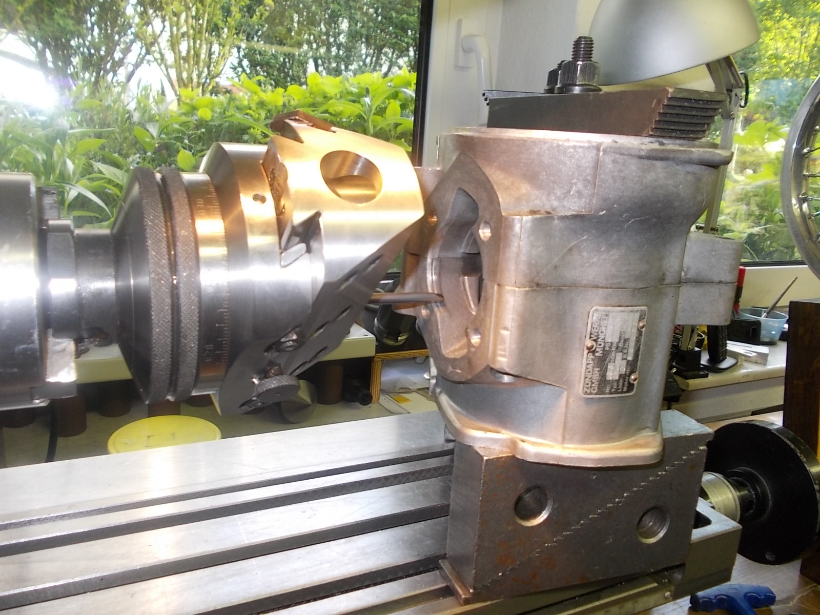

Dann den Ausdrehkopf mit passendem Ausdrehstahl bestückt und auf passenden ersten Durchmesser gebracht.
58A5FC11-32BF-4606-B22A-E9EF2A31C54F.jpeg [ 473.71 KiB | 12526-mal betrachtet ]

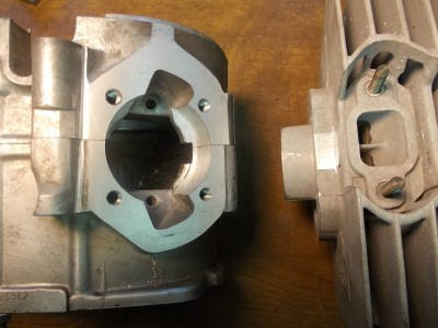

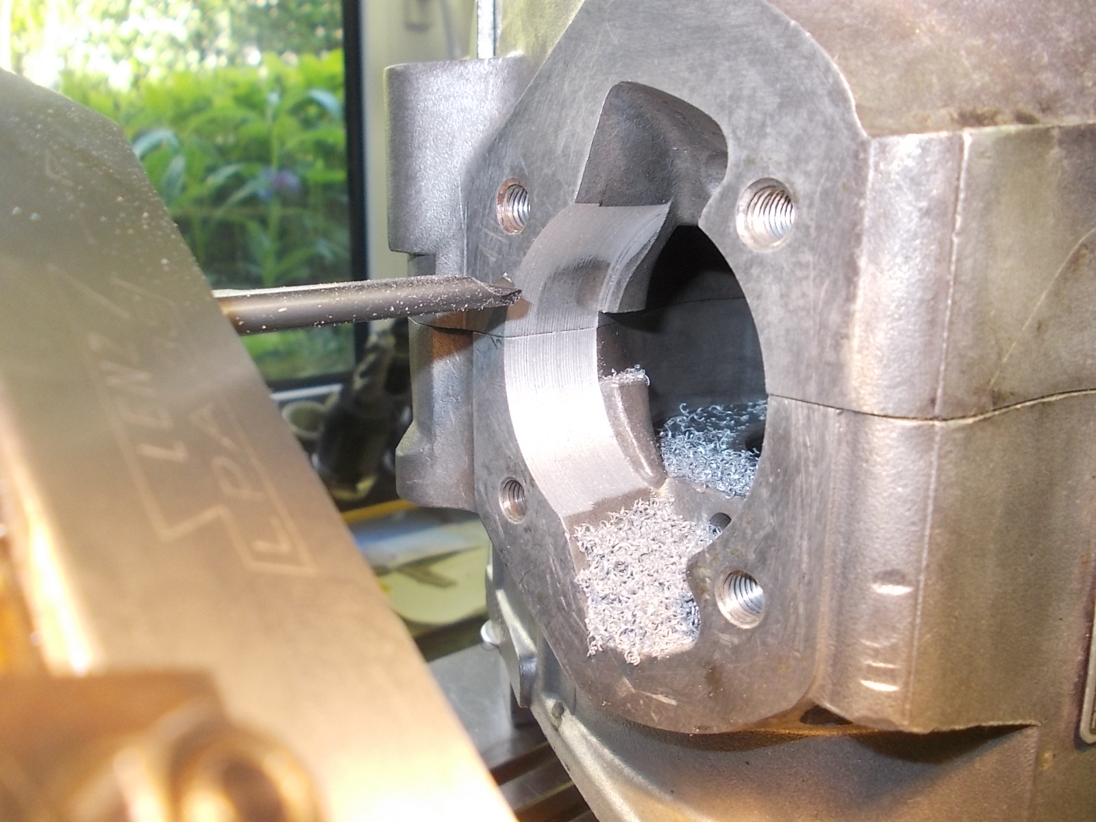

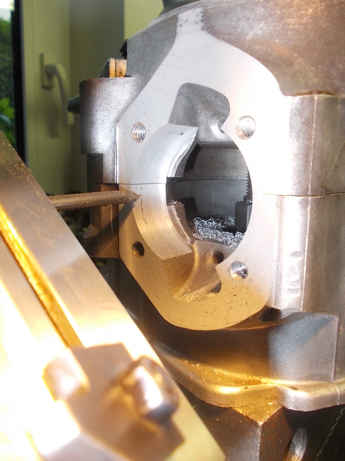

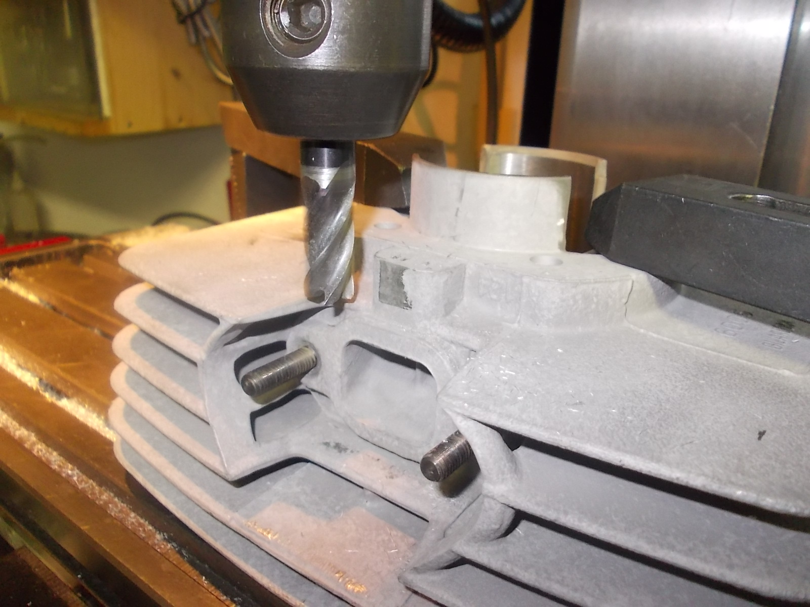

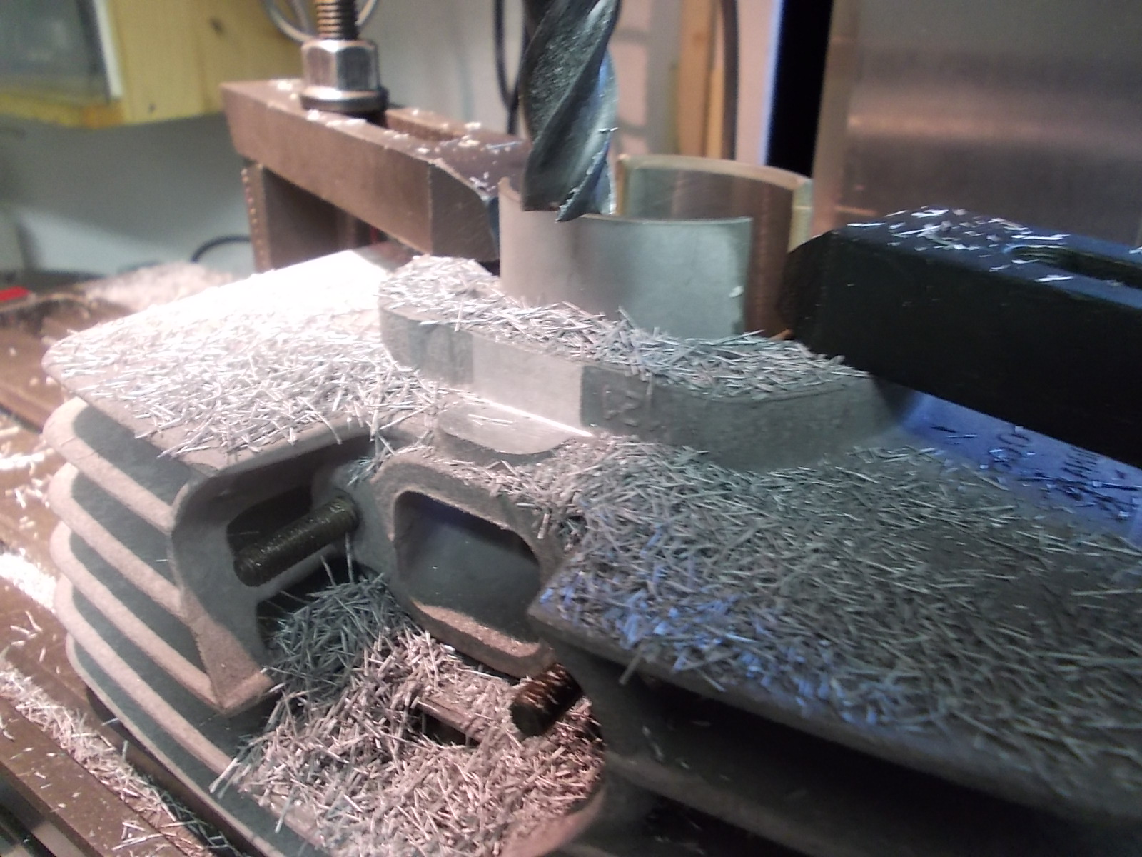

So gestern dann ans Ausspindeln gegeben und auch gleich mal die vermackte Fußfläche überfräst.
Dateikommentar: An Anfang
ADB9C73D-8729-4E1F-88B3-00CF09EA5495.jpeg [ 492.89 KiB | 12503-mal betrachtet ]
Dateikommentar: Fertig. Der „Farb-Kratzer“ ist vom Messschieber
E93C25E7-665B-496C-909E-6A2F67F3FDD7.jpeg [ 465.48 KiB | 12503-mal betrachtet ]

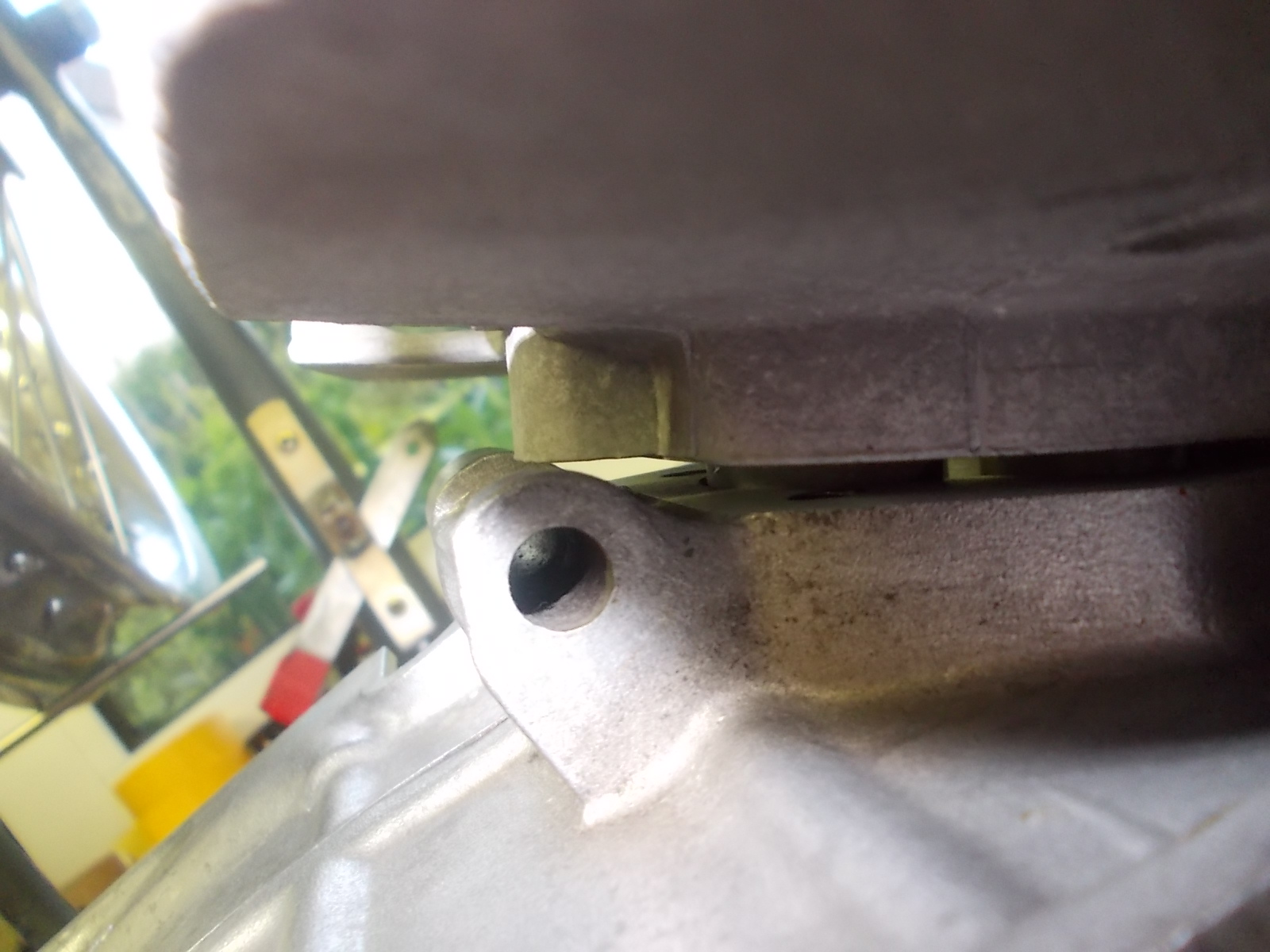

Probeweise den Zylinder aufgesetzt und oh, da stört doch noch was.
Dateikommentar: Passt nicht
5A1370DB-D690-4BB3-B219-A27831E4EBF3.jpeg [ 503.58 KiB | 12503-mal betrachtet ]
Bevor Daniel jetzt nen dicken Arm vom feilen bekommt, den Zylinder mal ein wenig „Gewichtsoptimiert“
AB7DDD97-2110-4BA4-A6A1-BBE70ABC962B.jpeg [ 493.73 KiB | 12503-mal betrachtet ]
Dateikommentar: Und weg is
DAA45EEC-0E26-468A-A153-CFCBBD8271F7.jpeg [ 498.22 KiB | 12503-mal betrachtet ]
Nun sieht alles gut aus!
FD542CAE-FAF9-4EEB-89E5-CE965925E236.jpeg [ 499.23 KiB | 12503-mal betrachtet ]
