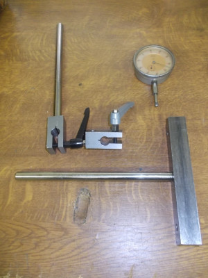

Die Wellen müssen ja ein notwendiges Spiel haben, meist 0,1mm.
Es gab Tage da hab ich mich so dämlich angestellt beim Messen mit nem Messschieber. 5 Messungen und 7 Werte abgelesen :?
Das ging mir auf den Zeiger, zumal ich aktuell zwei Motoren in der Mache habe.

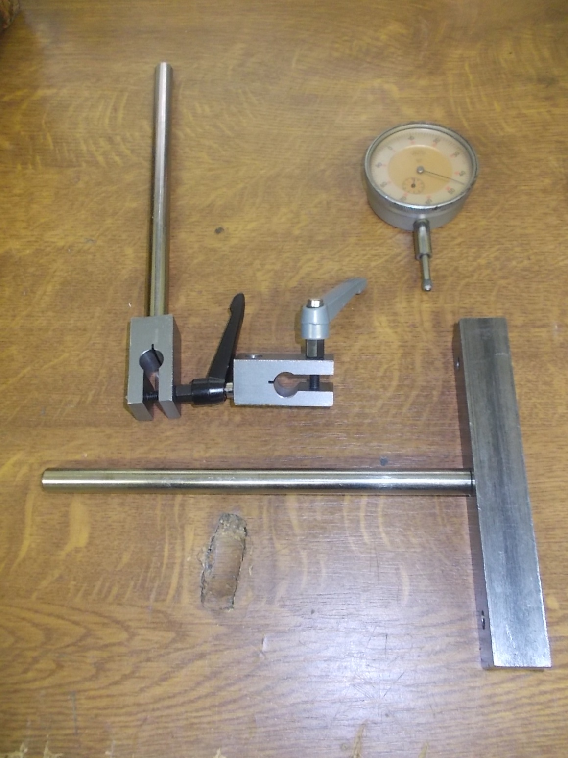

Geschaut was so an Material in der Restekiste lag und losgebastelt. Prima war das ich schon Achsen aus nen alten Drucker hatte und dazu passende Reibahlen gab es auch noch. Ebenso gab es noch 2 Klemmhebel und ne passende Meßuhr im Fundus.
Das ist das Ergebnis

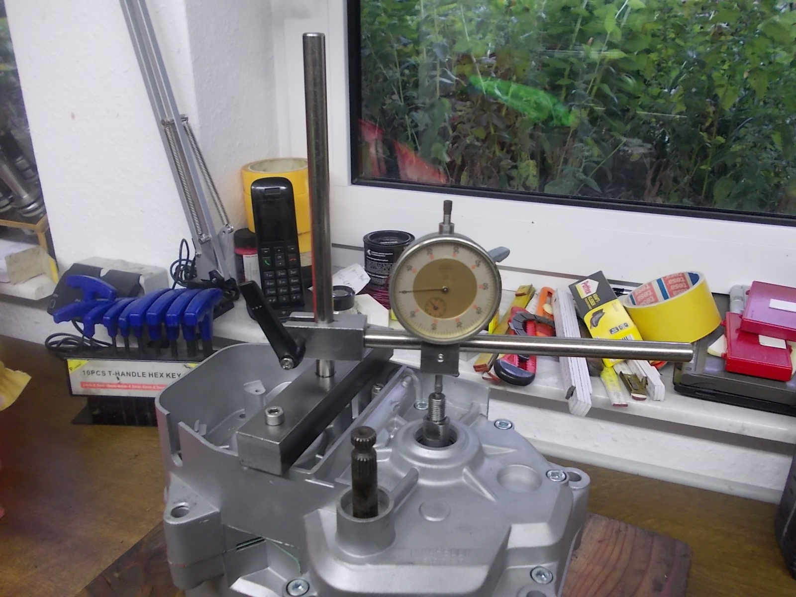

Und auf nem Block montiert sieht das so aus

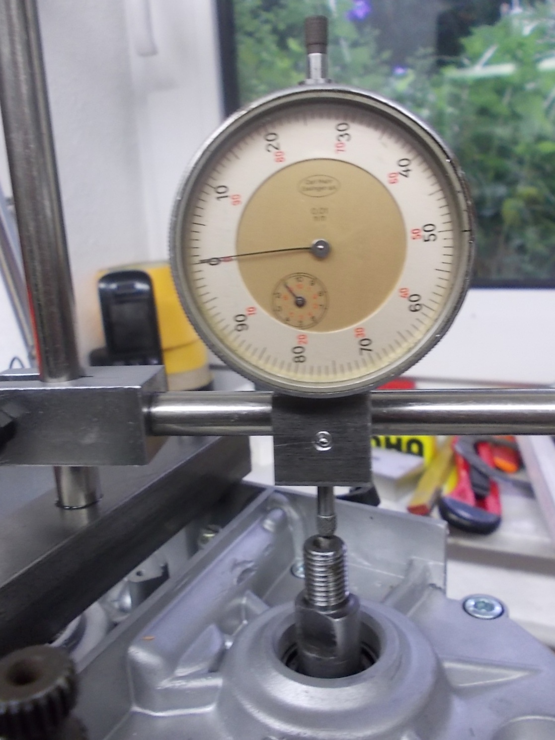

Die Welle auf den tiefsten Punkt gebracht und die Uhr genullt

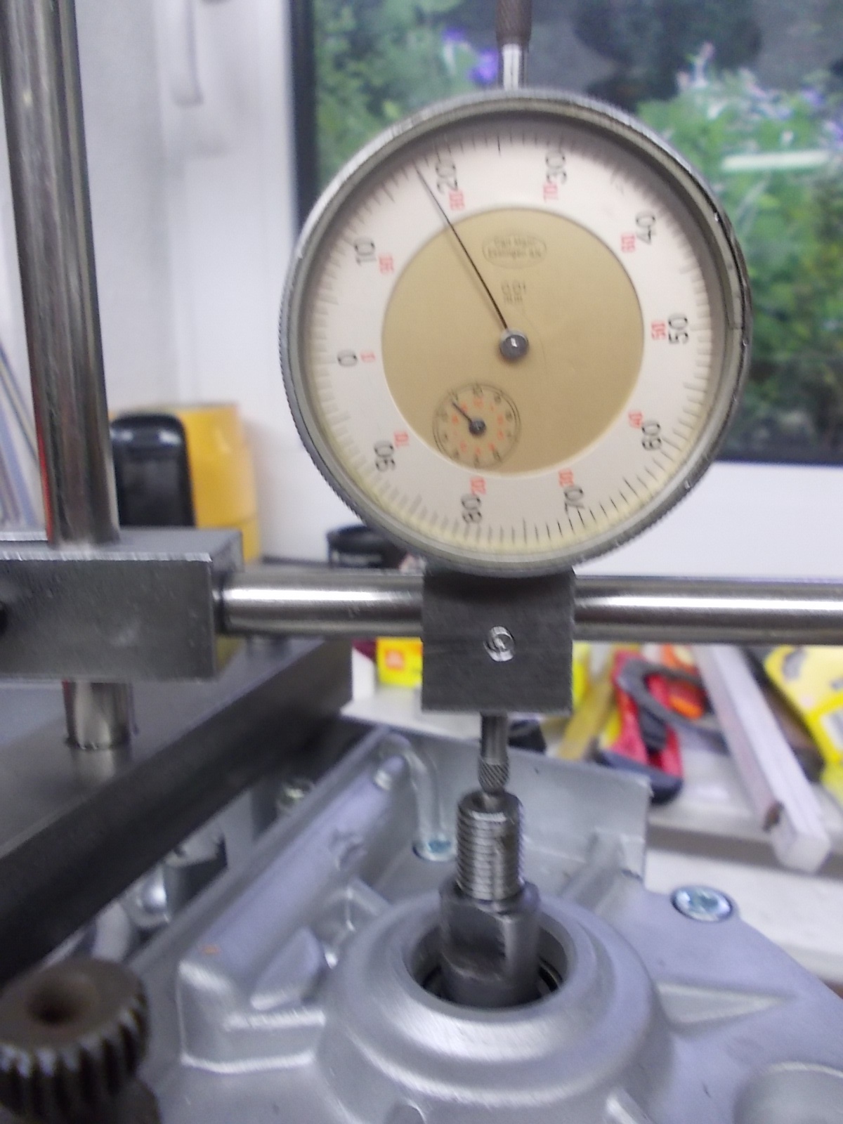

Jetzt kann man prima ohne Wackeln das andere Maß ablesen und weiß wieviel man noch ausgleichen muss. Hier recht doof 0,08mm muss sehen ob ich 0,05mm Scheiben habe, sonst 0,1.

Aber jetzt geht das alles sauber und in Ruhe. Hat zwar ne Zeit (ca. 4,5 Std.) gedauert alles zubauen, aber es hat Spass gemacht und jetzt hab ich was tolles.
