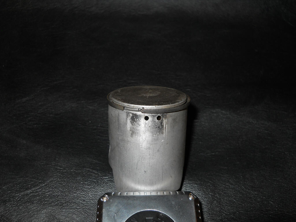

Die Zylinder sind ja schon mal an anderer Stelle gezeigt worden
CCM Zylinder
Hier geht die Suche nach Kolben los. Hab mal Bilder gemacht und Maße abgenommen
Kolben für "kleine" CCM Zylinder
CCN klein.jpg [ 84.42 KiB | 31900-mal betrachtet ]
Durchmesser 42,2mm
Höhe 50mm
Bolzen Durchmesser 12mm
Höhe Mitte Bolzenauge-Kolbenboden 29mm
L-Kolbenring 2 mm hoch und 1,8mm dick
Abstand Kolbenring Unterkante zu Kolbenhemd 42,6mm
Anschlag Kolbenring nach links versetzt
Kolben für "großen" CCM Zylinder
CCM groß.jpg [ 204.82 KiB | 31900-mal betrachtet ]
Durchmesser 49,2mm
Höhe 53mm
Höhe Mitte Bolzenauge-Kolbenboden 30mm
L-Kolbenring 2 mm hoch und 2,1mm dick
Abstand Kolbenring Unterkante zu Kolbenhemd 48,6mm
Anschlag Kolbenring Mittig
Die Bohrungen für die Hilfsüberströmer bzw. Schmierung hab ich jetzt nicht vermessen, die können ja leicht nachher eingebracht werden und spielen erst mal ne untergeordnete Rolle. Sollte es notwendig sein mess ich die aber auch noch gerne nach,

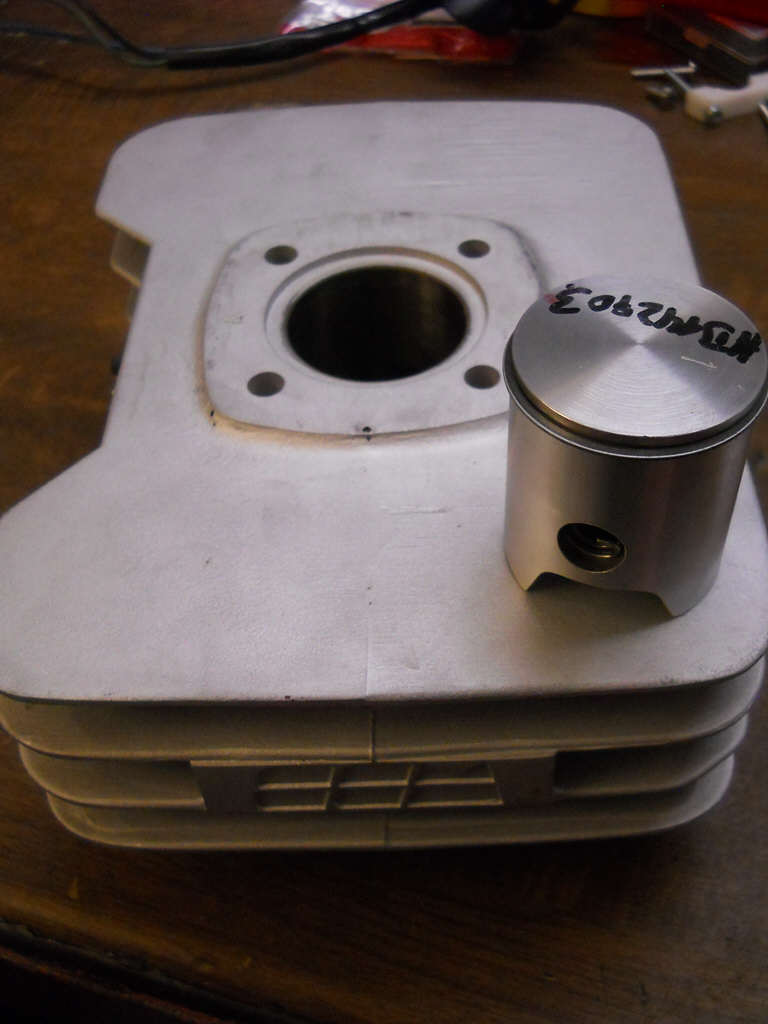

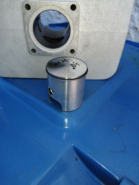

So hier mal ein update zu dem Thema
CCM Kolben und Zylinder.jpg [ 55.7 KiB | 31672-mal betrachtet ]
CCM Zylinder.jpg [ 45.78 KiB | 31672-mal betrachtet ]
Das ist jetzt ein neuer nach Vorlage gefertigter Kolben! Dann wurde noch der Zyinder mit Nikasil neu beschichtet und passend zum Kolben geschliffen.
Das Ganze hat um die 300 Euro gekostet. Hier noch mal vielen Dank an die Aprilia Garage ::-
Jetzt muss ich mal sehen in welches Projekt ich diesen Zylinder mit den riesigen Kanälen einbaue :roll:

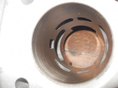

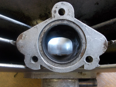

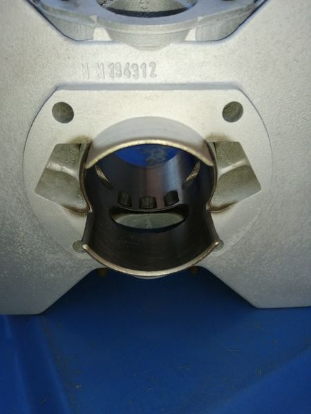

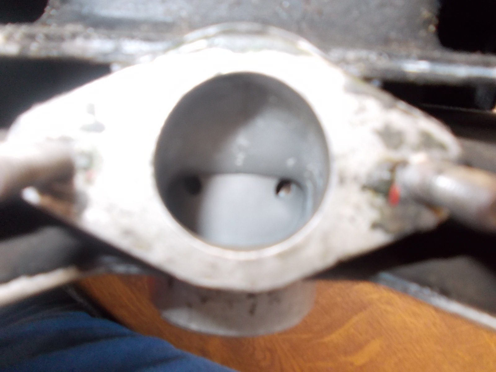

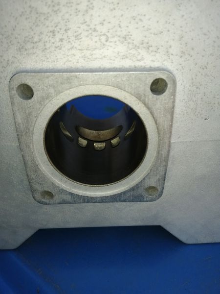

Auf speziellen Wunsch von Frank hier mal Bilder von den Kanälen des 80ccm Simonini CMM Zylinder
566FC3ED-1B6E-4F0C-B12B-859F9259909C.jpeg [ 491.96 KiB | 28612-mal betrachtet ]
C950E3C1-92FF-4AC2-9E1C-B1711AADEEE8.jpeg [ 486.1 KiB | 28612-mal betrachtet ]
7EF794E2-25A8-4FFB-A6AB-51F5970C7447.jpeg [ 500.25 KiB | 28612-mal betrachtet ]
B9DD6F39-9D66-4AC5-9CCC-0C4ACA911355.jpeg [ 458.25 KiB | 28612-mal betrachtet ]
BeitragVerfasst: 5. Apr 2020 20:34

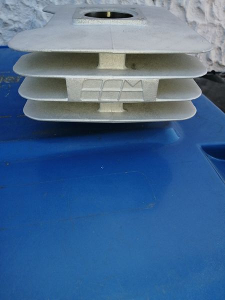

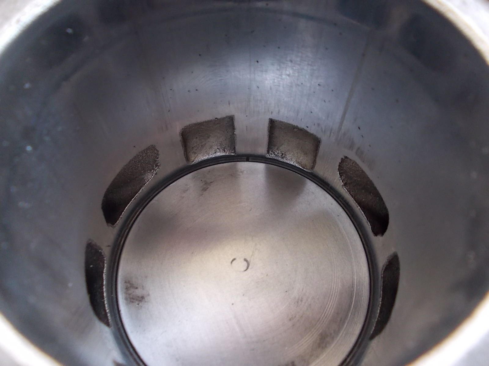

Beiträge: 817

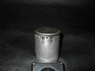

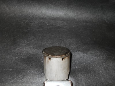

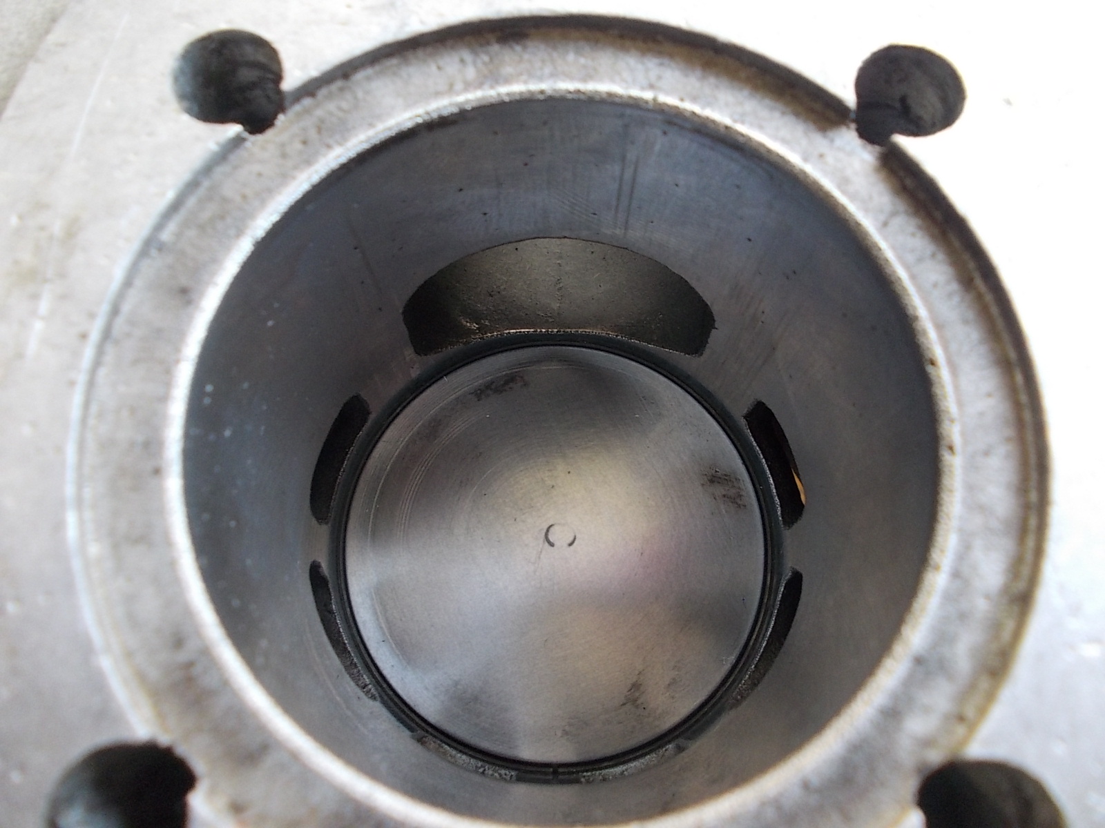

Mein CCM Zylinder sieht so aus, die Löcher im Kolben muß ich noch bohren.
CCM.jpg [ 30.86 KiB | 28567-mal betrachtet ]
CCM 3.jpg [ 31.97 KiB | 28567-mal betrachtet ]
CCM 2.jpg [ 30.4 KiB | 28567-mal betrachtet ]
CCM 1.jpg [ 25.21 KiB | 28567-mal betrachtet ]
BeitragVerfasst: 5. Apr 2020 20:38
Beiträge: 6439
:lol: Taugen bestimmt nichts die Dinger, totaler „Lochfrass“ in den Zylinderwänden :mrgreen:
