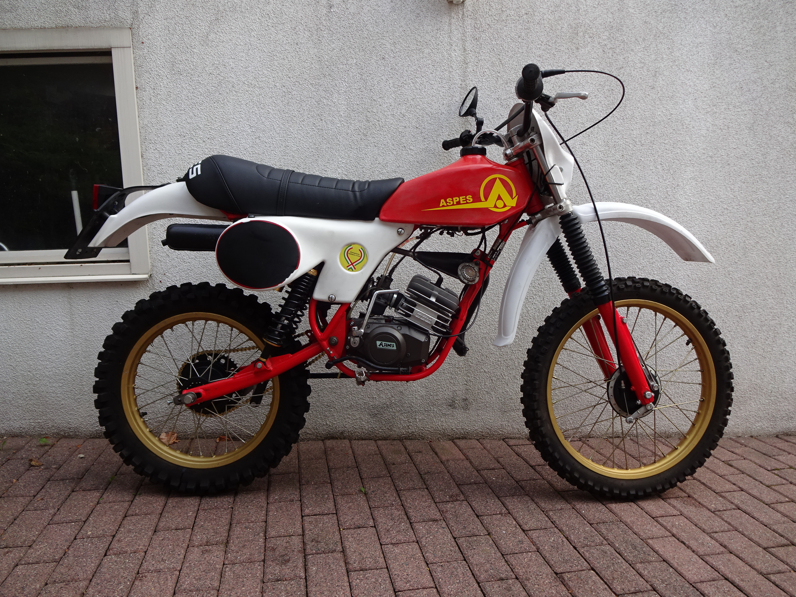

So der Bastard ist fertig für genauere Einstellfahrten, will ich am Wochenende mal machen, da hab ich die Gelegenheit zu.
Musste aber vorher noch die Zündung wechseln, denn die eingebaute hatte irgendeine Macke. Dann musste ich den 30er Gasschieber (Standard bei 26er PHbH) gegen nen 40er Schieber auswechseln. Mit dem 30er ging gar nichts.
So jetzt bin ich aufs Wochenende gespannt.

BeitragVerfasst: 18. Aug 2022 19:13
Kalle, für nen Bastard sieht die aber verdammt gut aus, cooles Teil 8-)
wenn die so gut fährt wie sie aussieht, Glückwunsch ::-
Hans
BeitragVerfasst: 18. Aug 2022 20:49
Beiträge: 6440
Verkaufslackierung ;) ! (Ne quatsch gebe ich nicht ab)
In Natura und aus der Nähe würdest du anders reden.
Aber ja geputzt ein paar Aufkleber und es sieht chic aus. :mrgreen:

Ich finde den Bastard total cool
BeitragVerfasst: 20. Aug 2022 17:42
Sieht echt gut aus! Wenn sie rennt, wie sie aussieht...perfekt.

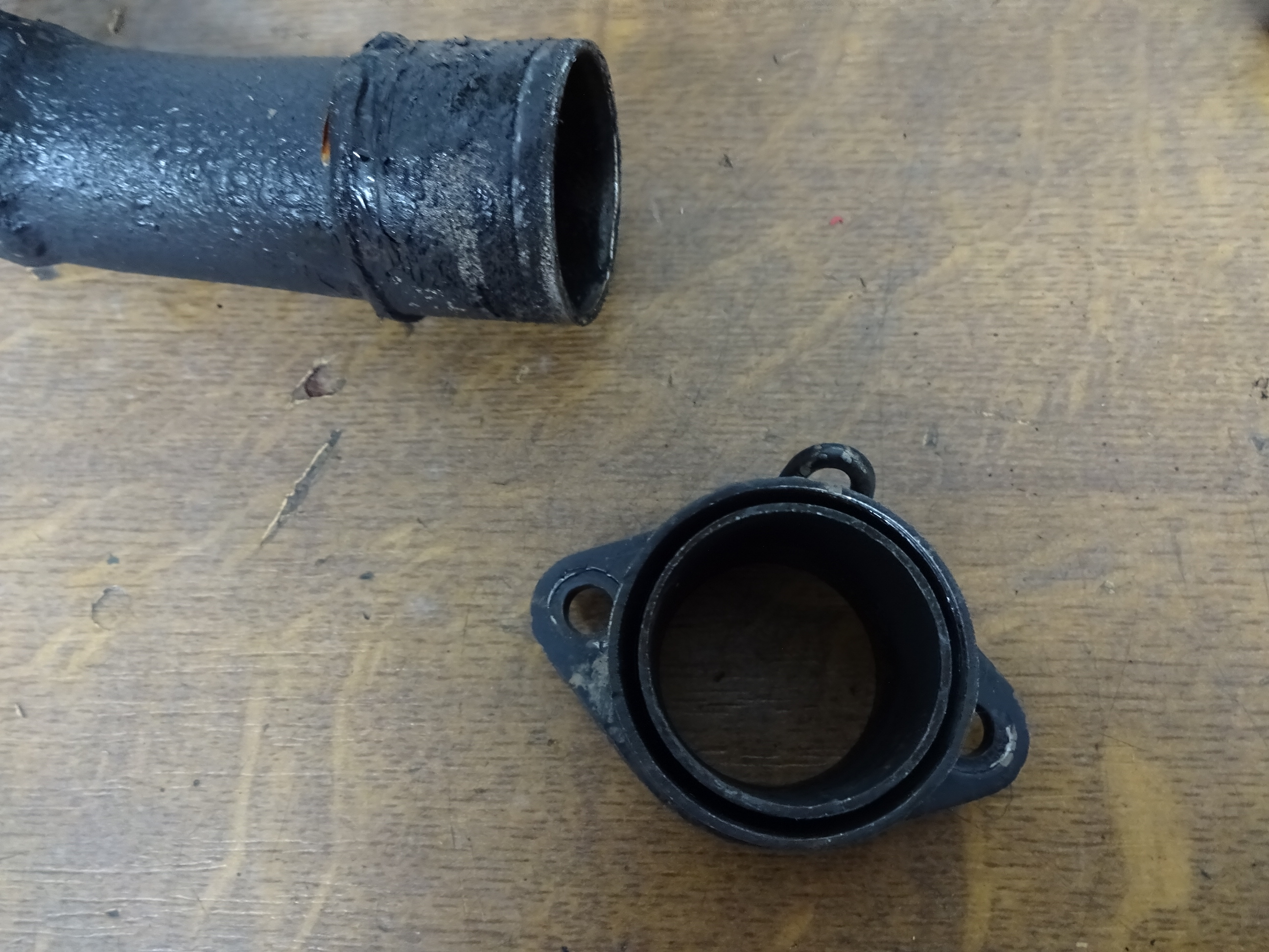

Der Auspuffanschluss war ja mega schrottig, irgendwie ging mir letzte Woche die Zeit weg.
Jetzt noch mal im Fundus genauer gewühlt und was passendes gefunden. Musste noch einiges schleifen und feilen damit es gut passt.
57122AE1-2C23-4F94-B9D6-18BDD21BE959.jpeg [ 1.76 MiB | 10555-mal betrachtet ]
Jetzt denke ich, müsste es dicht sein. Dann noch mal probefahren, aber ich denke die Primärübersetzung muss gewechselt werden.

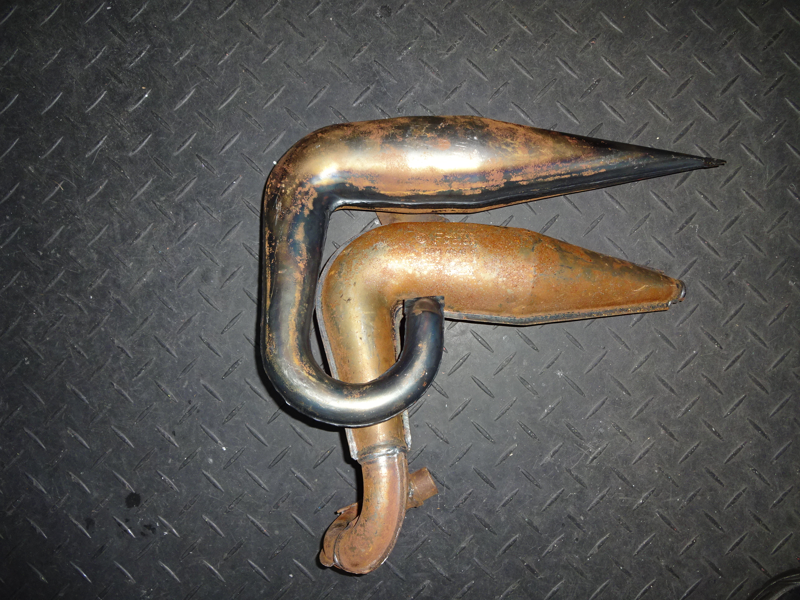

Der Motor inkl. Auspuff passt jetzt zwar und die Vergaserabstimmung lief schon gut an. Aber jetzt soll der Motor raus, kommt demnächst in mein CR Projekt.
Jetzt soll erstmal der Motor mit dem Polini 6005 in den Bastard gepflanzt werden.
Dazu hab ich noch nen 20 Euro Novegro Krümmer hier liegen, der von der Blase exakt mit nem Polini übereinstimmt.

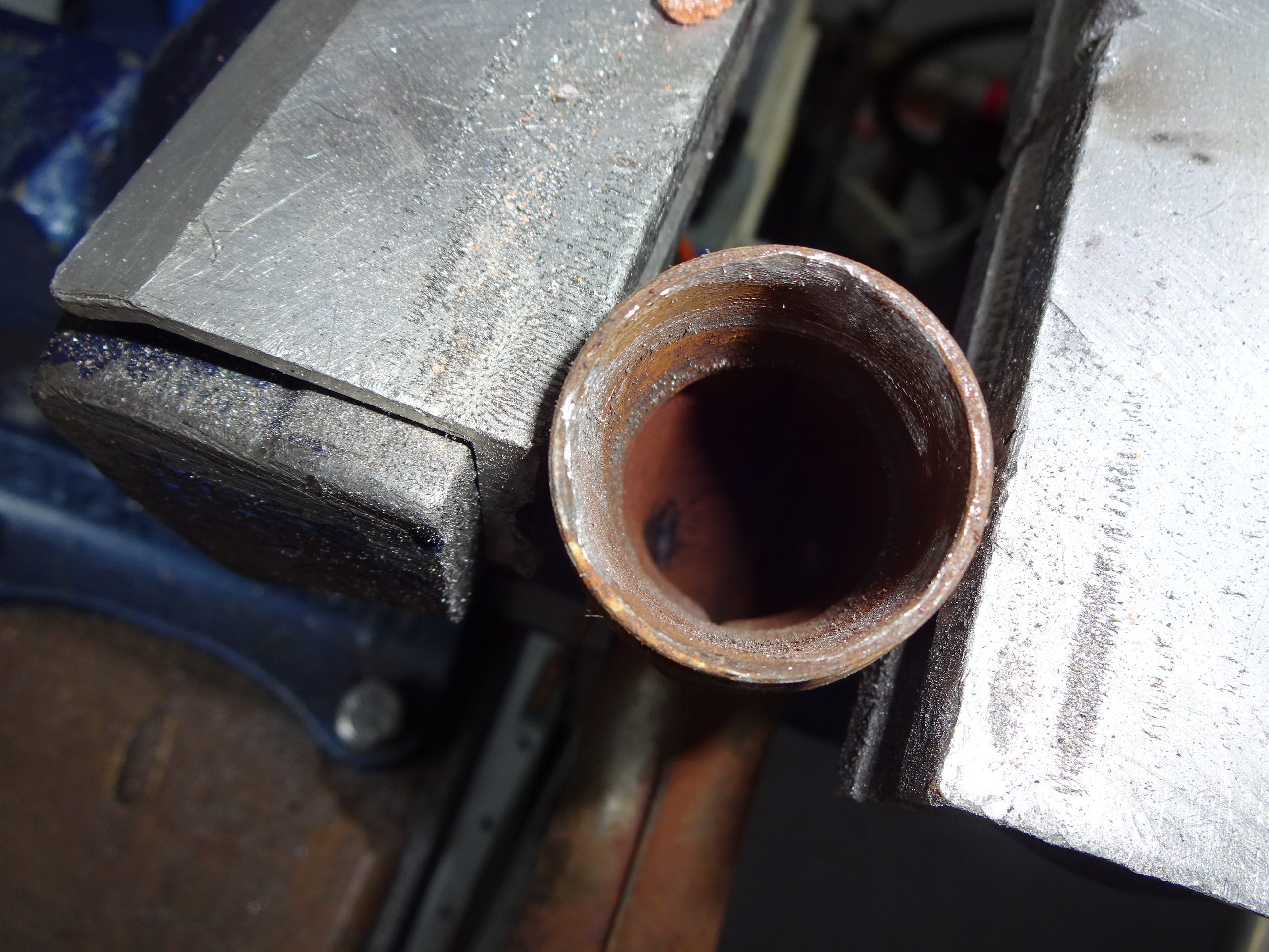

OK ne „kleine“ Drosselung musste noch entfernt werden.
