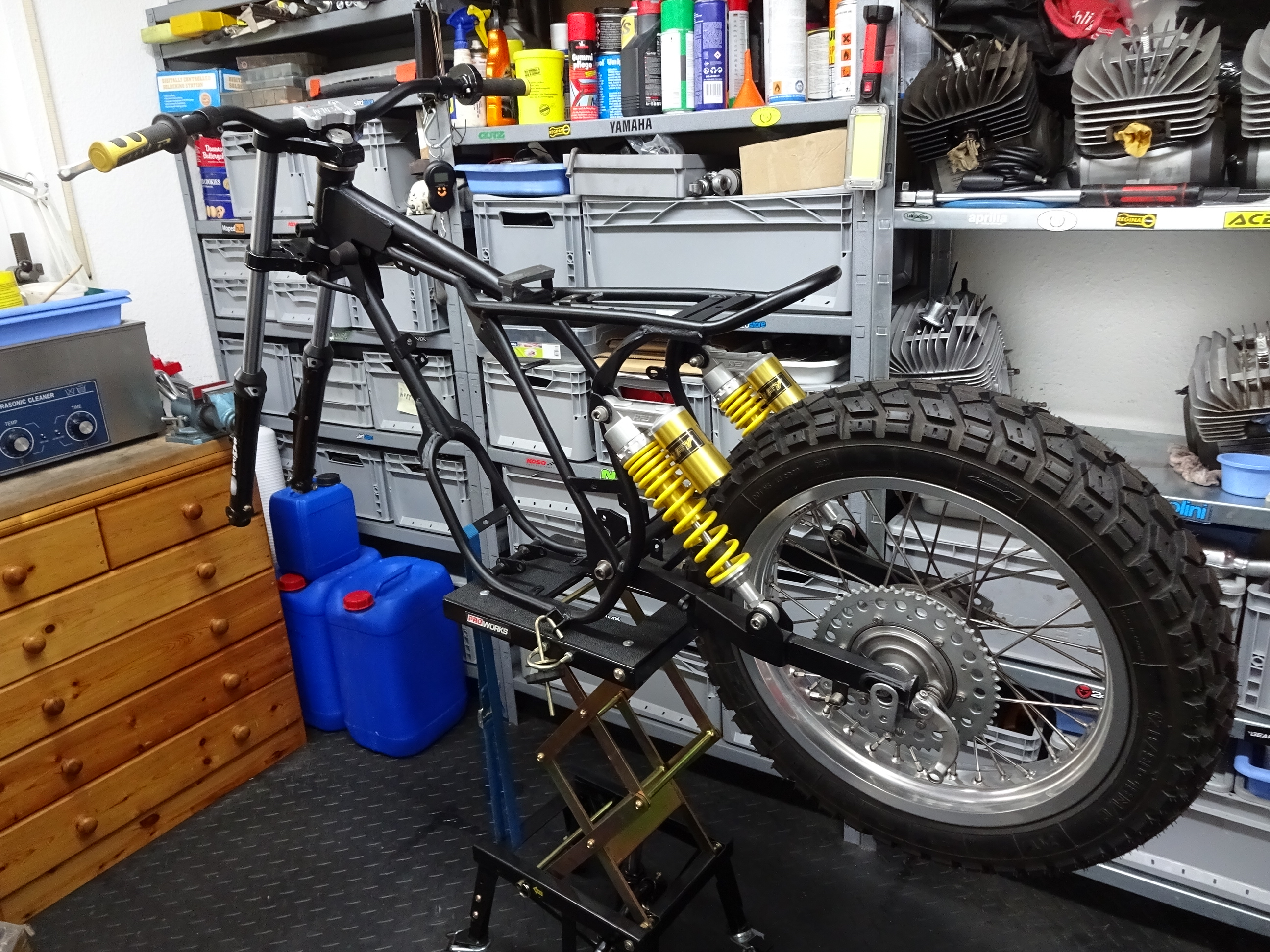

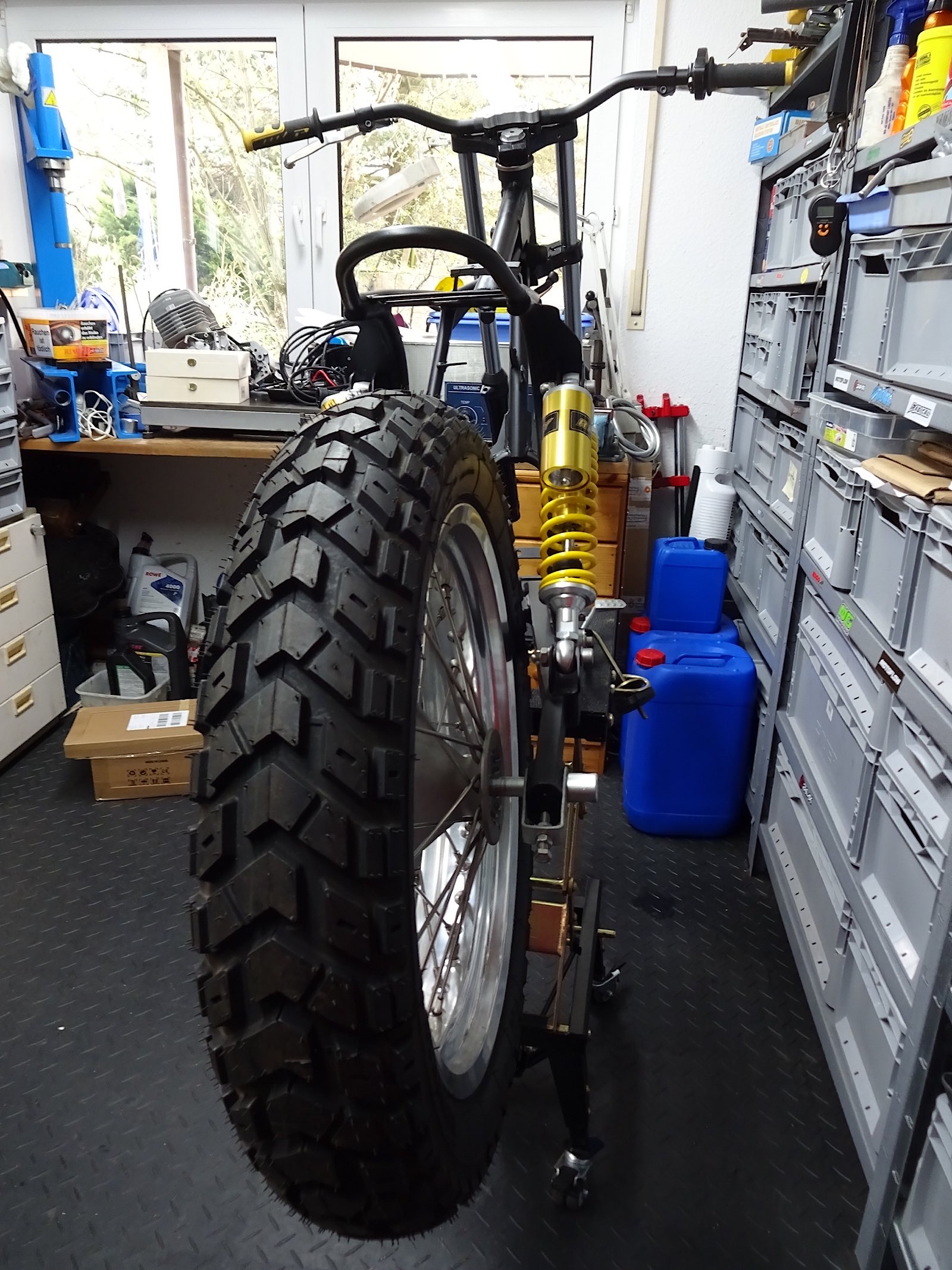

Ist ein 120er Reifen auf einer 3.50 Zoll Felgen (original ist 1.85 Zoll)
Wird erst mal als low Budget mit so viel vorhandenen Teilen zusammen gebaut. OK für Sitzbank und Schutzbleche werde ich was Geld investieren müssen.
Aber einfach wird das nicht werden. Fing schon gut an, Gabeljoch oben im Gewindebereich krumm. Hatte Gott sei Dank noch ne schwarze passende untere Gabelbrücke hier rumliegen.
Rad geht einfach nicht an montierter Bremstrommel vorbei. Muss mir da irgendwas einfallen lassen.
Den F27 Luftfilter muss ich irgendwie auf den 28er Vergaser anpassen.
Hab mal den dicken Scheinwerfer einer 185er Suzuki dran gehalten, sah nicht schlecht aus.
Muss mal den Motor reinschrauben, dann sieht es schon mal nach mehr aus.
Der Vorbesitzer hat die Fussrastenhalter von 8 auf 10mm aufgebohrt Jetzt muss ich Spezialschrauben drehen

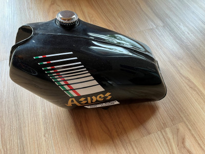

Ja denke Blechschutzbleche in Chrom, da Tank auch Alu schwarz ist (OK aktuell sehr staubig :oops: )
CR Tank.jpg [ 1.36 MiB | 17791-mal betrachtet ]
Denke zum Kaffeeklatsch wird man einiges sehen können. Fertig eher nicht, denn vor allem Sitzbank und Auspuff (soll unten rum gehen) brauchen Zeit.
