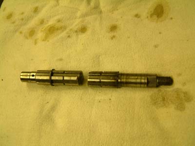

Bilder von Schrott-teilen? Hab ich zuhauf ! Hier meine Getriebesekundärwelle.Grüßle

Oh man so ne Welle hatte ich noch nie auf dem OP Tisch liegen :o
80er Sport, die hat doch ne Foral 32er Gabel, da hätte ich glaube ich noch was für dich.
Kunststoffteile gibt es im im Nachbau, also auch nicht so schlimm.
Ok die oiginalen Stahlfelgen waren eh nur poppelig direkt auf dem Stahl gechromt. Aber es gab auch eine 80er Sport Ausführung mit lackierter Bronzefelge. Wenn deine nicht total durchgerostet ist eine Option die so als originale Version zu machen.
Ansonsten zeig mal mehr Bilder!
