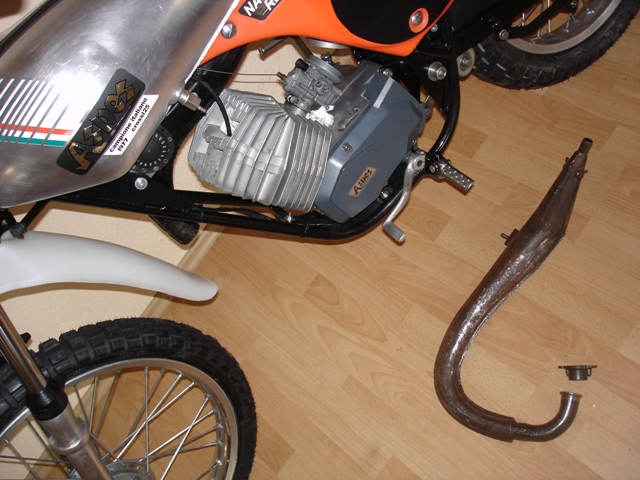

Endlich! Bin auf der Zielgeraden. Ich habe einen Krümmer bzw. Auspuff für meine Aspes bekommen. Sogar den, der durch die Doppelschleife geht. Finde ihn schöner, obwohl er wahrscheinlich noch bei den früheren Rahmennummern angebaut war. Ist aber egal. Er wird für das Adapterstück mit den Federn ausgerüstet. Das Endstück bekommt auch noch Ösen für die Federn. Wer kann mir sagen, wofür die Schraube in der Mitte ist. Wahrscheinlich eine Aufhängung. Aber wie sieht die aus? Aufklärung wäre schön.

auspuff1.jpg [ 183.92 KiB | 19903-mal betrachtet ]
BeitragVerfasst: 5. Mai 2013 20:27
Beiträge: 6405
Hallo Richard,
Du hast beim Doppelschleifenrahmen normalerweise eine Lasche am Rahmen wo die Schraube des Krümmer genau passt.
Normalerweise wird der Auspuff welcher mittig durch den Doppelschleifenrahmen geht nicht mit Federn gehalten, sondern hat entweder ein 2-fach-Loch Flansch für den "breiten" original Aspes Zylinder. Oder aber einen 3-fach Loch Flansch, diese Krümmer waren dann für die Compact Systeme Zylinder der älteren Navahos. Dieser Krümmer passt aber auch wenn man einen 80ccm Motor einbauen würde :mrgreen:

vielen Dank. Ich habe mich vielleicht falsch ausgedrückt: Ich werde den Krümmer auf das Adapterstück umbauen, da mir dieser Flansch fehlt und ich es mit den Federn besser finde. Kommt den ein Gummi oder ähnliches auf die Schraube, die am Rahmen festgemacht wird? Oder wird der Auspuff mit der Schraube direkt an den Rahmen geschraubt? Ich habe keine Vorstellung. Vielleicht hellt ein Foto, Prospekt, Anleitung das auf.

Hallo Richard,
bei meinem Rahmen würde dein Auspuff passen, aber halt nur ohne Adapterstück, genau andersherum und damit hatte ich auch so meine probleme, Schau.
Die Muffe wollte ums verrecken nicht raus.
Hat aber so funktioniert
Vom Verlauf passt meine Schraube vom Auspuffkrümmer an den Rahmen, nur die Höhe nicht ganz, irgend etwas muß noch zwischen, Gummi,,,Schwingung? lieber mal fast Stabileres.
Läuft gerade fast identisch bei uns, viel Spaß noch
