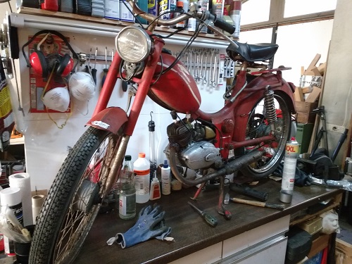

ich hoffe ich werde hier nicht unehrenhaft entlassen, aber es gibt neben der Aspes noch so viele andere Mopeds die gerettet werden wollen :-). Die Aspes Navaho CS 75 steht wieder in der Wohnung, fast fertig seit ewig. Die DKW Hummel ist faktisch fertig, die Gilera 200 Arizona läuft wie sie soll. Die Privileg mit der ich in Enkenbach war hab ich weiterveräußert. Also war da ein Loch :-). Ich hab mir eine kleine Ducati Piuma von 1964 angelacht. Die sieht nicht ganz so erbärmlich aus wie die Hummel am Anfang, aber da ist auch gut Arbeit dran. Aber egal, ist nix was nicht machbar ist.
IMG_20211015_161718525 - Kopie.jpg [ 362.98 KiB | 21781-mal betrachtet ]
Motor fest, Schutzbleche gerissen, Motorgehäuse im ölfreien Bereich ein Ausbruch, Armatur rechts defekt, Werkzeugfach zugerostet, Rost am Lenker und Felgen. Kurzum, erst mal den Motor reanimieren, wenn der läuft wird natürlich alles zerlegt, gepulvert und oder lackiert, Felgen neu, Gabel evtl. verchromen, das Übliche halt. Hat italienische neue Papiere.

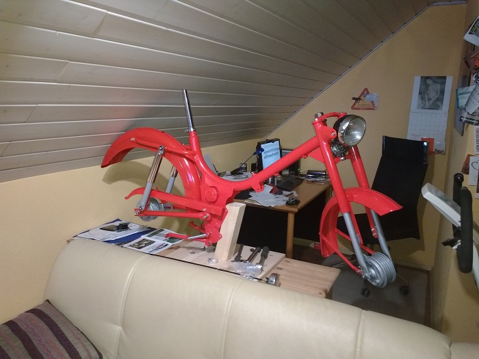

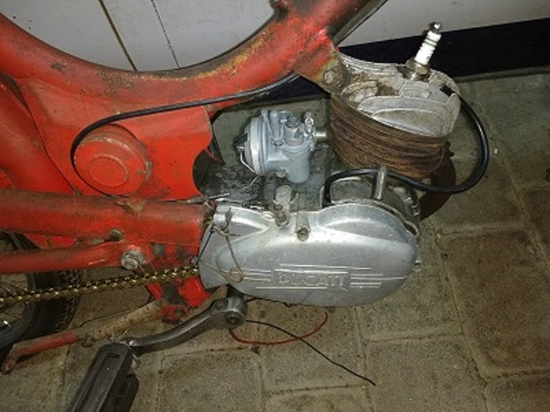

die kleine Ducati nimmt auch langsam wieder Gestalt an. Ist geschweißt, gestrahlt, gepulvert. Die Naben entrostet und mit 2 K Lack lackiert. Neue Stoßdämpfer. Die Gabelholme hab ich nur mit Chromspray aufgehübscht. Grässlich, das Zeug. Warum das den Namen Chromlack bekommt, keine Ahnung. Aber gut. Lenkkopflager und Radlager haben nur neue Kugeln bekommen, die Lagerschalen hab ich nirgends gefunden. Ist auch ok so. Sattelstange neu, Lenkschaftrohr und Lenker kommen neu. Lampe ist lackiert, Schnarre augearbeitet. Schwingenachse 12mm neu und angepasst. Neue Radmuttern usw.

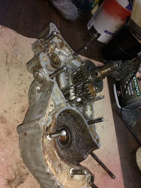

Hab aus Italien tatsächlich einen gebrauchten Motor ohne Zylinder via ebay erstanden. Er war ja als "fest" beschrieben, und, ja, das war er auch. Hatte wohl mal Wasser abbekommen, aber das meiste ist noch brauchbar. Die Motorhälften waren nach alter Väter Sitte mit Schlitzschrauben verbunden. Ein Traum :-). Trotz passender Klinge und vorherigem Klopfen und erwärmen war da nix zu wollen. Loch reingebohrt, Torx rein, gedreht, Kopf ab. Ok, bevor mir der Torx abreißt, hab ich alle Schraubenköpfe abgebohrt. Ging am schnellsten.

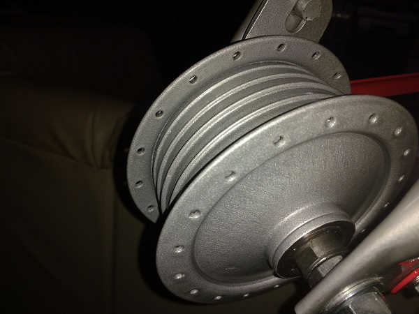

Mit Naben und Felgenringen zum Fachhändler meines Vertrauens. Eine Musterspeiche mitgenommen. Neue Felgenringe und Speichen, juhuu. Am ersten Weihnachtsfeiertag eingespeicht.....what the fuck..... :-) ..... Der Lochkreis der Naben ist rechts und links anders, ich brauche wohl zwei verschiedene Speichenlängen. Nuja, beim nächsten mal weiß ich mehr.

Hey, die Schrauben waren ja wohl alle fest :o Man dem weißen Aluminiumoxid nach zu urteilen, war da aber länger Aqua-mariniert :?
Aber putzig anzuschauen so ein 3-Gang Getriebe :mrgreen:
Ebenso der Woody-Middle-Stand :lol:
Aber wieso sollen deine Speichen unterschiedlich lang pro Rad sein, verstehe ich jetzt noch nicht wirklich? Vorne zu hinten, mag ja sein, aber links-rechts?

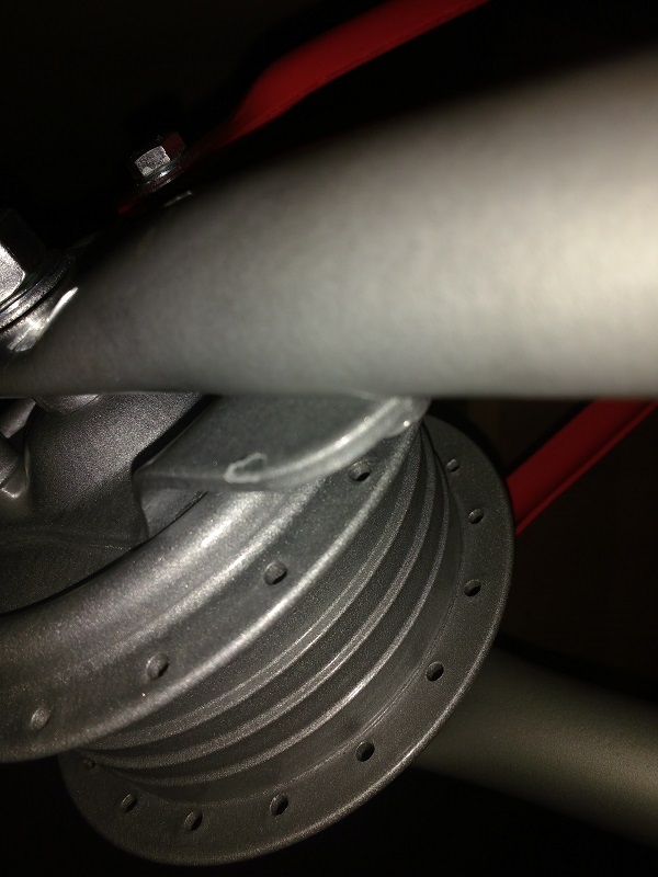

das Primärritzel und das Zahnrad des Kupplungskorbes haben schon massiv Rost, glaub die sind Schrott. Kann mir auch nicht erklären, wie der Motor mit Wasser drin gelagert bzw. gelegen hat. Polrad und Zündung sind angegriffen, Primärtrieb und KW auch. Das Getriebe an sich ist fast einwandfrei. Naja, egal, no risk, no fun oder so :-)
Das Getriebe ist echt putzig, der Schaltmechanismus auch. Weiß nicht ob es eine Ziehkeilschaltung ist, sieht fast so aus. Etwas blöd sind stellenweise die Wellenabdichtungen nach außen. Wie bei der DKW Hummel geht da einiges über O Ringe. Deren Größe herauszufinden wird trotz Ersatzteilkatalog sportlich :-).
Speichen, hm. Total blöd. Hatte eine Musterspeiche beim Kauf dabei, hab auch nicht nachgemessen ob die alle gleich waren. Die sind alle entsorgt. Die neuen Speichen hab ich im Laden nochmal mit der Musterspeiche verglichen, das passt. Der Innendurchmesser der neuen Felgenringe zu den alten scheint auch zu passen. Die Naben laufen mittig in Schwinge und Gabel. Einzige Auffälligkeit ist, daß der Lochkreis der Naben auf der Bremstrommelseite ca. 7 mm größer ist als auf der anderen Seite. Kopfkratz, es bleibt im wahrsten Sinne des Wortes spannend :-).

P.S. Der Ständer war die Ratzfatzlösung :lol: , wenn die Räder fertig sind darf das Moped auf eigenen Füßen stehen 8-)

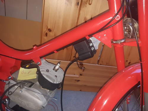

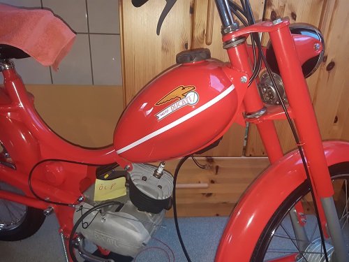

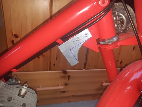

nebenher wird auch die kleine Ducati wieder hübsch. Neulich mal alle Züge neu angefertigt. Da das Moped einen neue kontaktlose CDI Zündung bekommen hat, musste ich einen geeigneten Platz für den CDI Klotz finden. Hinter dem Motor im Rahmen wäre gerade so Platz gewesen, aber wenn man da mal dran muß, außerdem Gammelbereich. Aber sie wäre unsichtbar gewesen. Trotzdem hab ich sie jetzt unter den Tank gefummelt. Da kuckt sie halt etwas raus, aber die gleichnamigen Duc Mopeds mit Preßstahlrahmen haben unterm Tank eine außenliegende Zündspule, die kuckt da auch raus.
Also, Halterung gebaut, zwei Löcher in den Rahmen gebohrt, Gewinde rein und gut. Die Halterung wird noch ein wenig verputzt.
Warum die Farbe auf den Fotos immer so blaß aussieht, keine Ahnung, ist schönes kräftiges Rot.

...schaut ja echt gut aus die kleine.....und dann bist du bald DUCATI Fahrer.... :mrgreen: ....versuch mal die Bilder ohne Blitz zu machen, dann könnte das Rot dunkler rüber kommen.

Ich weiß jetzt gar nicht ob der Blitz geflashed hat, aber das wäre eine leuchtende, äh, einleuchtende Erklärung für die bescheidene Farbwiedergabe.
