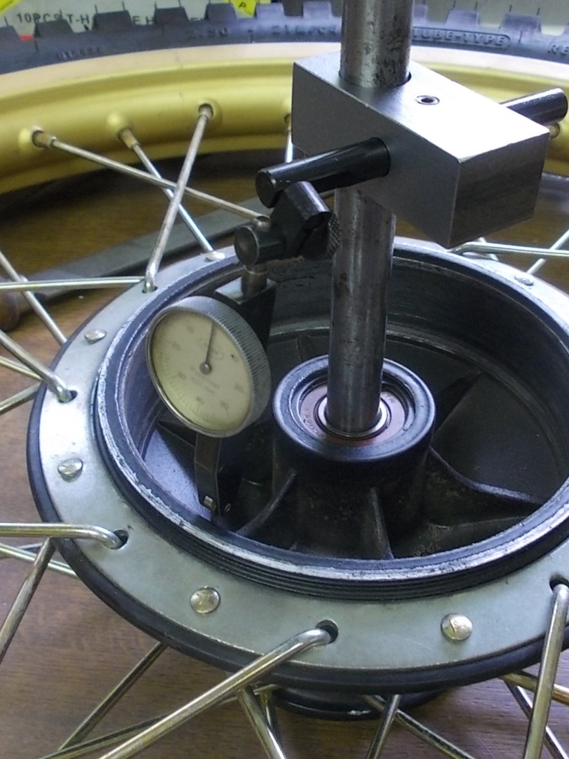

Erst mal in der Restekiste ein passendes Achsstück gesucht und dann ein Abfallstück mit passenden Bohrungen und Klemmungen versehen.
Jetzt kann ich sauber die Bremstrommel auf Rundlauf testen.
Dateikommentar: Innenmessung
9DD1F986-5D50-4A49-AC62-E862136931EF.jpeg [ 276.35 KiB | 14322-mal betrachtet ]
War aber recht überrascht, Rundlaufabweichung unter 1/10 mm. Das hätte ich nicht zu hoffen gewagt, somit kann daran schon mal ein rubbeln nicht liegen.

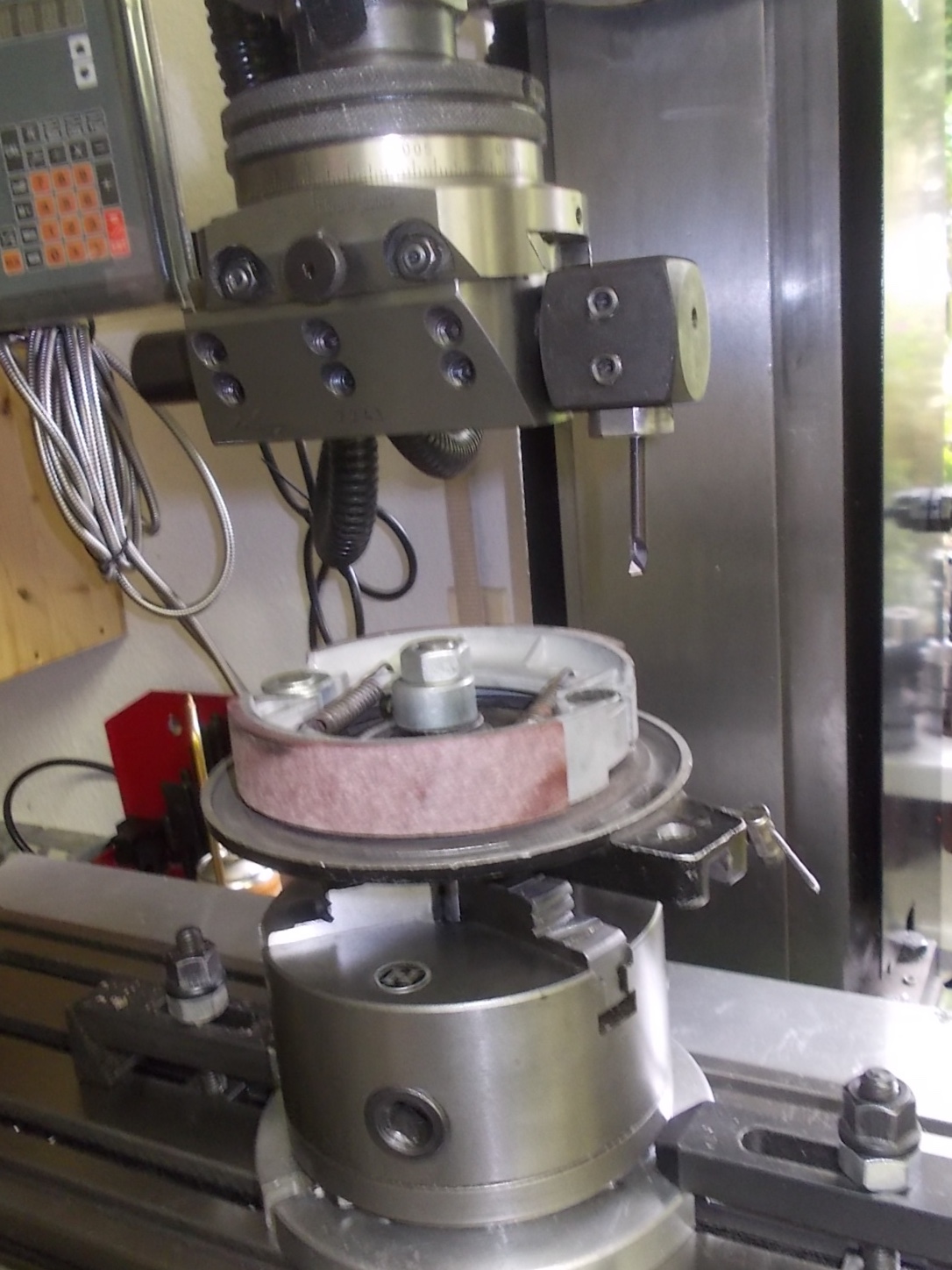

Jetzt war klar, der Bremsdeckel mit Backen muss auf die Fräsmaschine, nur wir mache ich das mit dem Feststellen des Durchmessers? Nachdem ich etwas überlegt habe, war es doch recht simpel.
Dateikommentar: Backen fixiert
939B19E4-303E-434A-AC64-707952A5D57D.jpeg [ 514.04 KiB | 14322-mal betrachtet ]

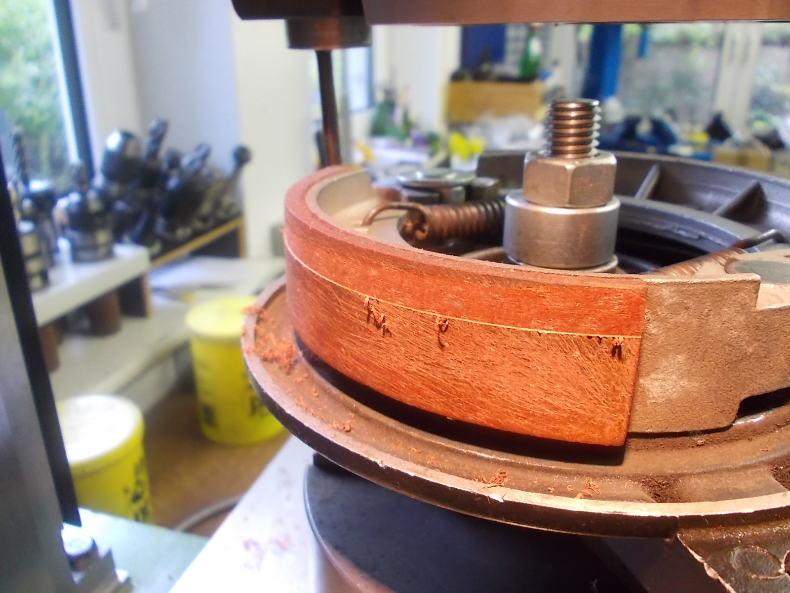

Hier jetzt auf der Fräse das Ganze und man sieht trotz einiger Durchgänge, das einige Stellen immer noch nicht tragen können.
Dateikommentar: Erste Abfräsungen
BD6CE036-F8D7-4F60-B8C0-B24FA9979EBE.jpeg [ 348.38 KiB | 14322-mal betrachtet ]

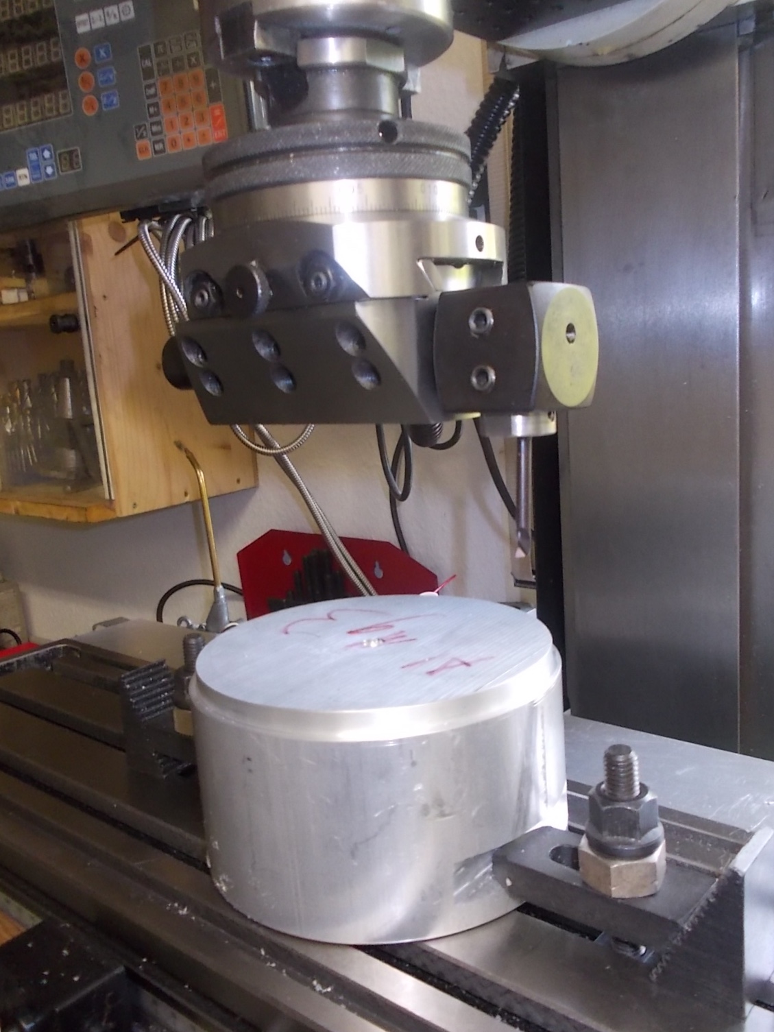

Ich muss einfach den Ausdrehkopf auf den Trommeldurchmesser stellen und über den Bremshebel zustellen. Um jetzt eine „Messlehre“ zu haben um den Ausdrehkopf einzustellen, hab ich einen dicken Aluklotz so passend gedreht, dass der gerade so in die Trommel passt. Kann man jetzt auch noch ohne Probleme auf andere Durchmesser anpassen.
Dann noch Ausbuchtungen eingefräst, damit ich den Klotz auf der Fräse festhalten kann. Da im Klotz auch eine Zentrierbohrung reingemacht wurde, konnte der mittig zentriert unter den Fräskopf ausgerichtet werden. Jetzt den Ausdrehkopf vorsichtig angenähert, so das der Meissel gerade ankratzt.
Dateikommentar: Aluklotz
A7113414-F493-410C-89AE-03F0ADEC23A9.jpeg [ 362.61 KiB | 14154-mal betrachtet ]

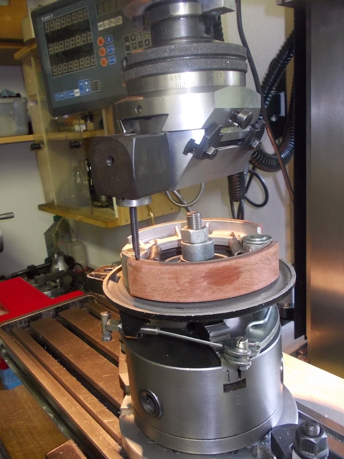

Jetzt den Klotz und Ausdrehkopf weg und das Drehfutter mittig ausgerichtet. Danach konnte der Ausdrehkopf wieder hin.
Dateikommentar: Jetzt kann‘s losgehen
A9B5F9E0-70F7-4B51-A9D9-0189F7E30E21.jpeg [ 428.29 KiB | 14154-mal betrachtet ]

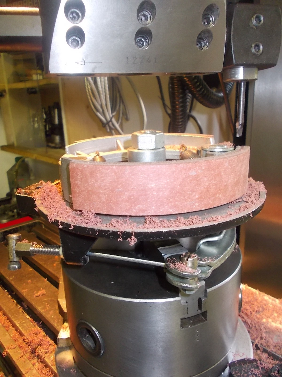

Die erste Zustellung war erschreckend, man sah wie schlecht ein Tragbild ist. Da wundert mich nichts mehr, dass da keine Bremswirkung zustande kommt.
Dateikommentar: Erste Zustellung
57E82B45-0ADA-4B5F-B844-57EDEE15D7F0.jpeg [ 502.76 KiB | 14154-mal betrachtet ]
Nach einigen vorsichtigen und nachher zügigen Zustellungen, hab ich ein harmonisches Tragbild.
Dateikommentar: Weitere Zustellungen
B0FD7C5C-6617-4671-8F99-C34B0782669E.jpeg [ 488.66 KiB | 14154-mal betrachtet ]
