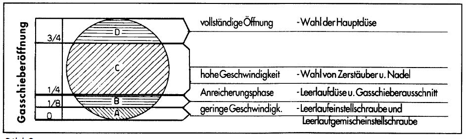

Das Bild hier sollte jeder der sich am Vergaser zu schaffen macht, auswendig lernen!
Was wirkt in welchem Bereich.jpg [ 65.93 KiB | 24755-mal betrachtet ]
Wenn man sich das Bild anschaut, dann zeige ich mal was die meisten Leute immer machen:
- Sie wechseln die Hauptdüsen rauf wie runter und ggfl. noch planlos die Leerlaufdüse. Manch Einer steckt auch mal die Nadel höher oder tiefer.
Die Hauptdüse hat nur Einfluss im Vollastbereich und immer wieder laufen die Mopeds doch in der Beschleunigungsphase nicht.

Meine Erfahrung ist halt, es wird ohne Beachtung der oben genannten Sachverhalte eher wild Düsen gewechselt. Aber schaut doch mal mehr als die Hälfte des Bereiches macht die Nadel aus. Ihr fahrt doch nicht nur im Leerlauf oder Vollgas (und da musst ihr ja erst mal sauber hinkommen :mrgreen: )
Immer wenn ich ein nicht sauber laufendes Moped vor mir hatte, bekam ich das über diese Punkte in kurzer Zeit zum Laufen. Man muss sich immer wieder das Bild vor Augen halten, in welchem Bereich sind die Probleme und welche Vergaserkomponenten spielen da die Hauptrolle.
