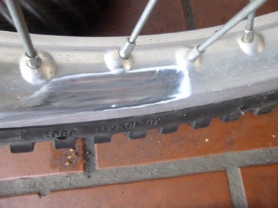

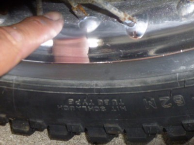

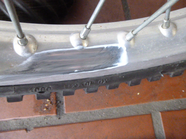

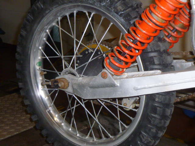

hab mal geschaut wie ich das polieren der Alufelgen optimieren kann,

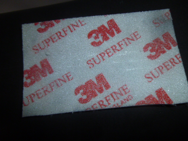

hab beim Lackierer ein Schleifpad von 3M gesehen ,
naja was soll ich sagen.....kann ich nur empfehlen
Da geht das anschließende Polieren mit Unipol wirklich einfach
Dateikommentar: das Ergebnis , in echt noch besser
058.JPG [ 137.43 KiB | 9866-mal betrachtet ]
Dateikommentar: kurz über die Fläche gerieben und kurz mit Unipol eingerieben
054.JPG [ 138.17 KiB | 9866-mal betrachtet ]
Dateikommentar: das Schleifpad (Rückseite)
052.JPG [ 149.58 KiB | 9866-mal betrachtet ]

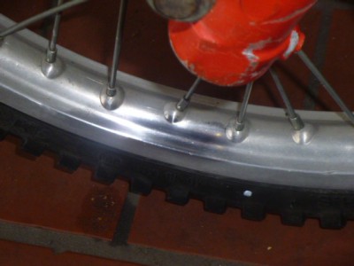

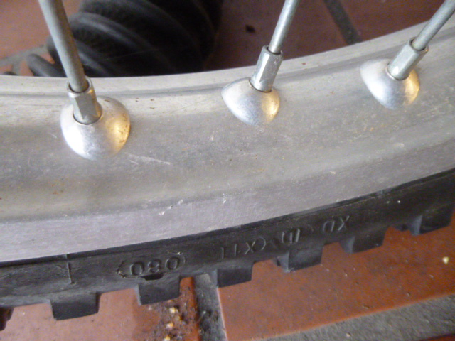

Dateikommentar: so oder ähnlich sehen die felgen normalerweise aus
050.JPG [ 134.79 KiB | 9866-mal betrachtet ]

So, hier sieht man das Ergebnis besser :shock:

::- sieht klasse aus!
Nur was denkst du, wie lange du für ne komplette Felge brauchen wirst?
Aber ich meine für jemanden der eine gute (also ohne tiefe Kratzer) Felge hat und nicht viele weitere Felgen machen will, genau die richtige Methode.
Ansonsten eben mit richtigem Polierbock. Das geht recht schnell und holt richtig gut tiefe Kratzer weg.
Aber kannst du eine Quelle für dein 3M Schleifpad nennen?

keine Ahnung wie lange ne Felge geht , müßte man mal ausprobieren
kommt natürlich auch auf die Felge im Ausgangszustand an.
Nach dem abziehen mit dem pad ist das Polieren wirklich einfach
ohne viel Druck
gibts in der Bucht
http://www.ebay.de/itm/Soft-Pad-superfi ... 2ec5544575
bei den Portokosten sollte man natürlich mehr bestellen :lol:

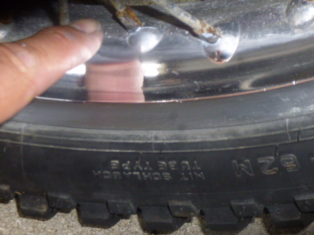

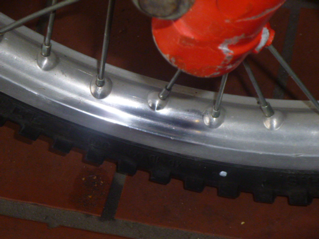

also Speichen und Nippel gehen auch gut mit dem 3M-Teil
050.JPG [ 136.76 KiB | 9726-mal betrachtet ]
