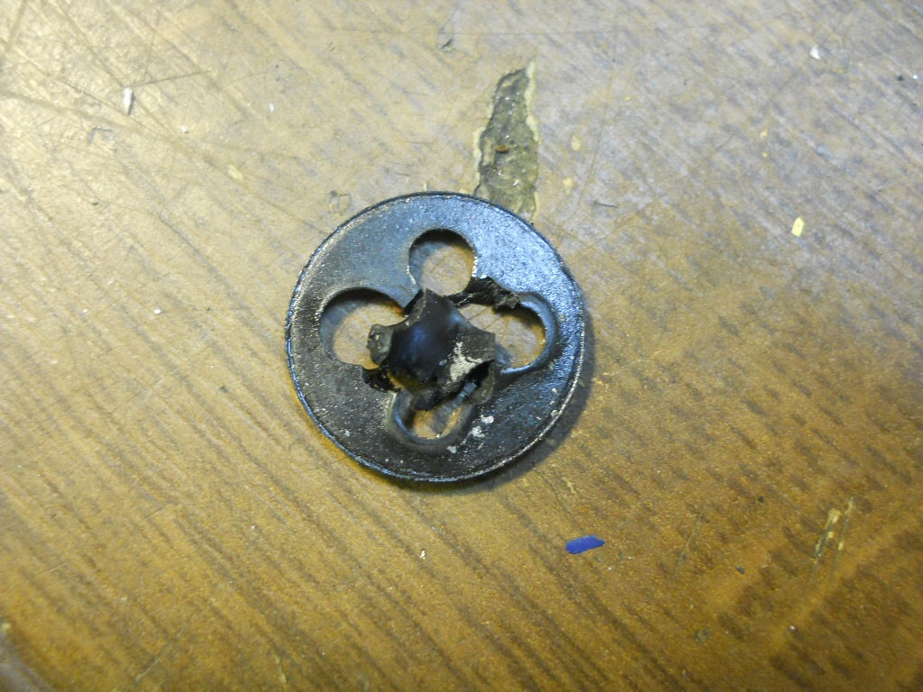

Hatte nen optisch guten Benzinhahn, der sich aber überhaupt nicht mehr drehen lies.
Hab den auseinandergebaut und da war der Übertäter, eine total kaputte Dichtung.
Dateikommentar: Kaputte Dichtung
image.jpg [ 232.19 KiB | 14433-mal betrachtet ]

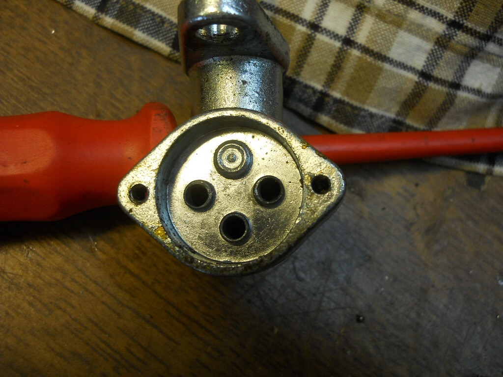

Dateikommentar: Hier gehört die Dichtung rein
image.jpg [ 198.95 KiB | 14433-mal betrachtet ]

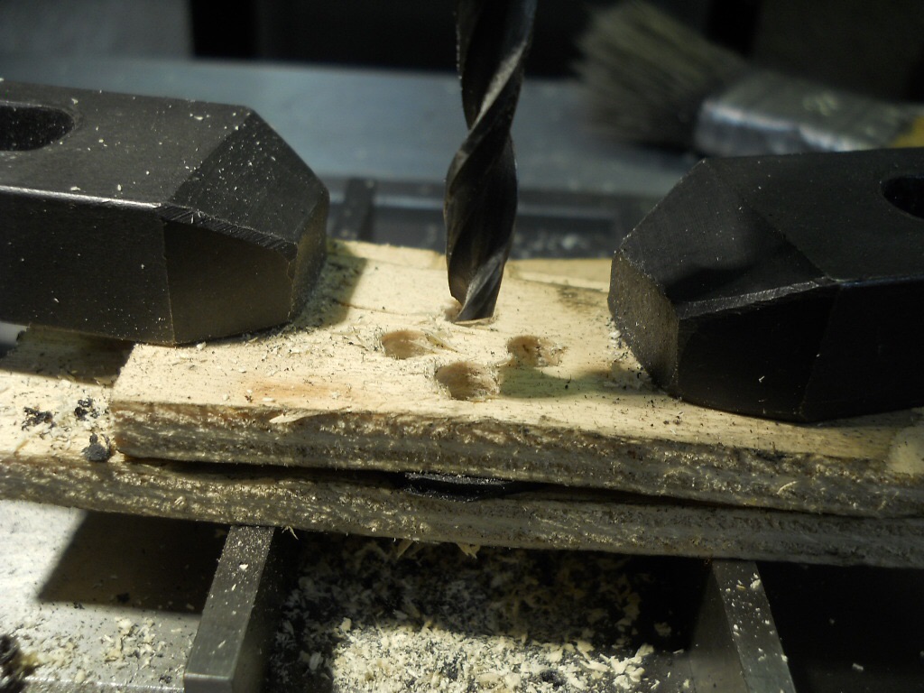

Nur wie machen? Ein passendes Locheisen oder ne Lochzange hatte ich nicht zur Hand, wohl aber Gummi in passender Höhe.
Bohren geht bei Gummi ja auch nicht so einfach und dann das Spannen.
Hab dann einfach die Gummis (zwei wegen hat man mal eine mehr :mrgreen: ) zwischen zwei Holzbrettchen geklemmt. So zum Rand das ich mit meiner Positionsanzeige die Lochkoordinaten promloslos anfahren konnte. Hier hätte man sich aber auch ne Schablone auf Papier machen und einfach aufkleben können.
Dateikommentar: Gummi geklemmt
image.jpg [ 203.27 KiB | 14433-mal betrachtet ]

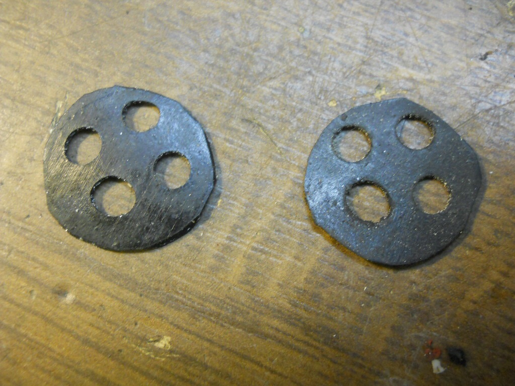

Der Rest war einfach bohren und so sieht das dann aus.
Dateikommentar: Fertig
image.jpg [ 217.56 KiB | 14433-mal betrachtet ]
Kann jeder mit ner Bohrmaschine und Papierschablone selbst machen
