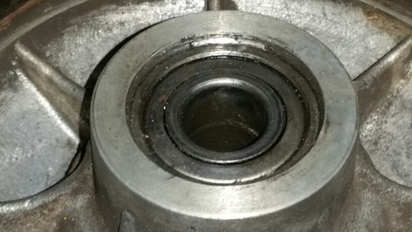

Bin gerade an einer Rimoldi Hinterrad Nabe und möchte die Lager entfernen. Auf der einen Seite ist ein Seegerring, kein Problem. Auf der anderen Seite ( warum weiß der liebe Gott) ist ein einfacher Runddraht Ring eingelegt. Den kann man so garnicht packen. Hat jemand eine Idee dazu?
20151104_192827_resized_1.jpg [ 143.28 KiB | 7253-mal betrachtet ]

Jo kenn ich, wie bei den Bitubo Federbeinen
Also entweder mit ner Anreißnadel versuchen, oder eben mit dem Dremel.
Hab bis jetzt noch keine andere funktionierende Methode.

Kalle, Anreißnadel ging super, Danke für den Tip ::- :dank .
