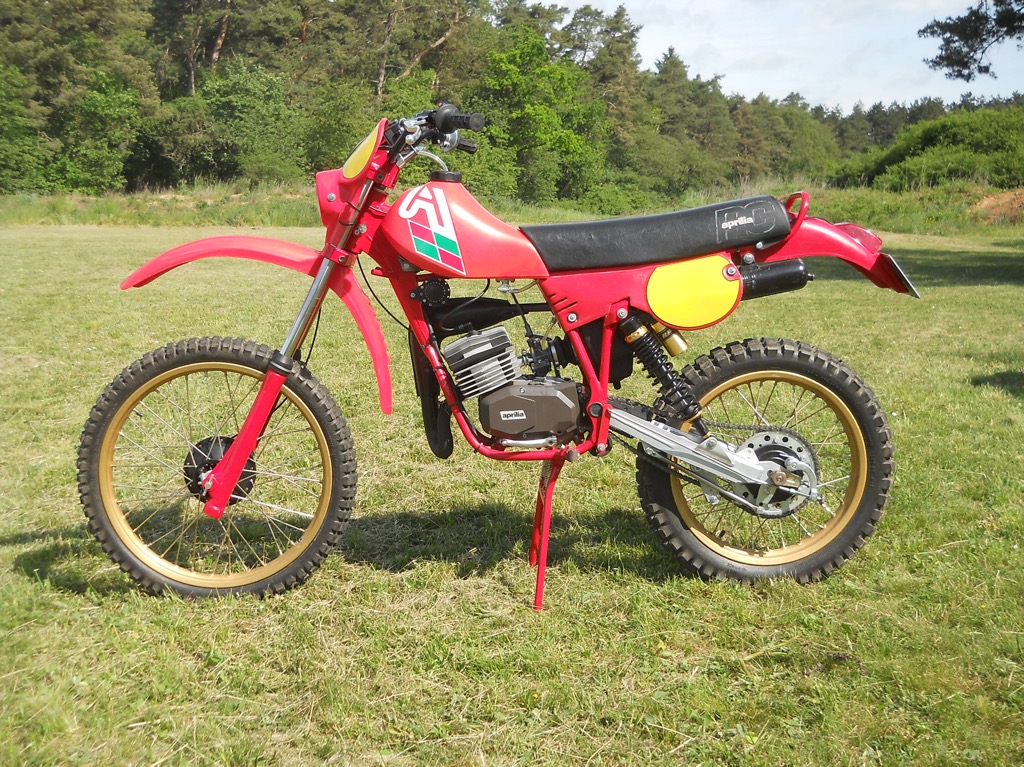

Aber sprechen wir von einer 80/50er? Auch mit Aluschwinge sind 420mm mehr als sportlich. Schau meine RC 80 hat 375mm Federbeine drin.
IMG_0571.JPG [ 412.73 KiB | 13957-mal betrachtet ]
