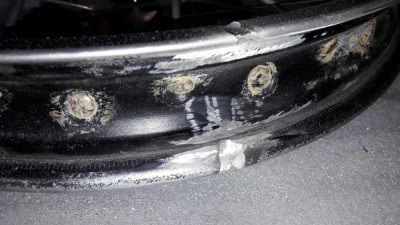

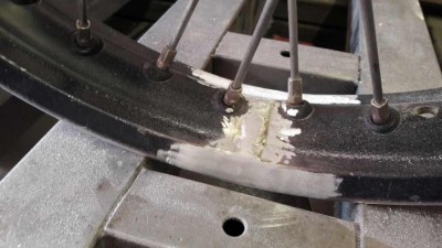

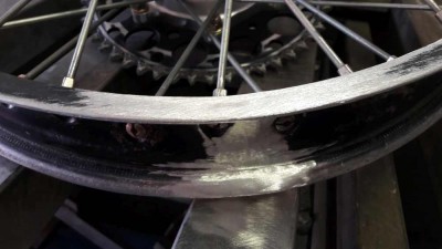

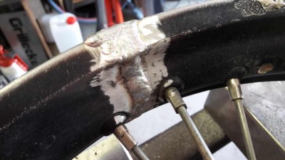

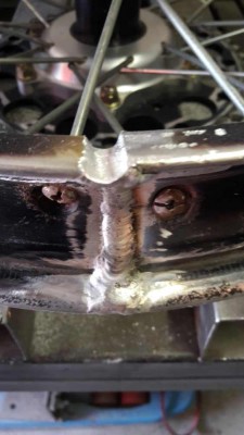

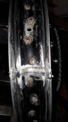

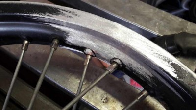

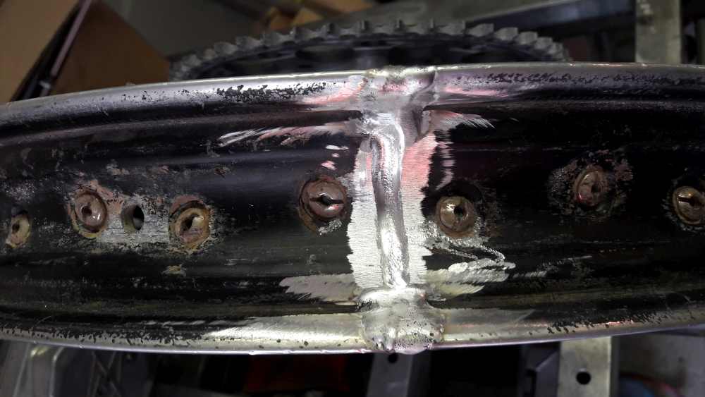

hier ein paar Bilder von meiner Reparatur. Vor, während und nach dem schweißen.
Gruß Ralle

BeitragVerfasst: 17. Jul 2017 18:41
Hi, Ralf! Du hast es drauf! Handwerklich ne saubere Sache. Kann mir gut vorstellen, Arbeiten bei Dir in Auftrag zu geben. Anschweißen von Kühlrippen am Zylinder geht auch?
Wenn Du eine Felge schweißt...Vmax ist dann?

BeitragVerfasst: 17. Jul 2017 18:59
Beiträge: 53
Hallo Micha,
das mit der Kühlrippe am Zylinder geht nicht, da zwischen den Kühlrippen kein platz zum schweißen ist.
Vmax, bei der Crossmaschine? pffff, nicht all zu viel. Ich sag mal 10Meter in die Höhe, hält :lol: :mrgreen:
Gruß Cralle

Hi Ralf,
sehr sauber gemacht aber wie sieht es da rechtlich aus?
Tragende Teile? ist so wie eine Gabelklemmung ist normal nicht zulässig.
Und Kühlrippen anschweißen geht, musst halt die wo im Weg sind vorher entfernen.
Gruß Bernd

Hallo Micha,
an tragenden Teilen darf nur ein geprüfter Schweißer schweissen. Dieser muss zertifiziert sein.
Schaut man sich an den 30-40 Jahre alten Mopeds die Schweißnähte etwas genauer an, stellt man sich häufig die Frage wie solch eine Schweißnaht nur halten konnte? Teilweise mit Elektrode geschweisst, Poren, gewölbte Naht, teilweise gar nicht abgebunden ect.
Auch bei der Kfz Instandsetzung schweisst häufig ein Azubi an tragenden Teilen herum, obwohl dieser absolut keine Erfahrung hat bzw. keine Zertifizierung besitzt.
Wie sieht es da rechtlich aus?
Micha, darf ich fragen was du Beruflich machst?
Was passiert wenn dir bei Tempo 150kmh die Kette um die Ohren fliegt, weil du das Kettenschloss nicht ordnungsgemäß angebracht hast, und dabei einen Fußgänger verletzt?
Gruß Cralle
