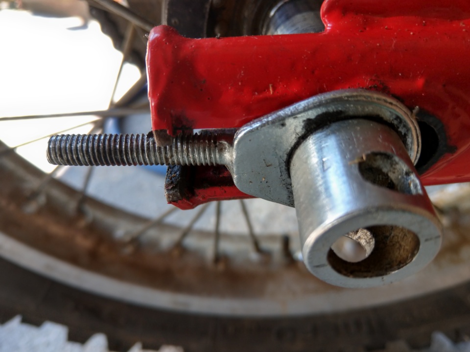

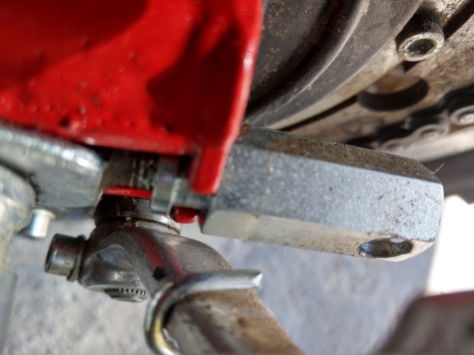

Suche Bezugsquelle für Langmutter Kettenspanner.
Micha
BeitragVerfasst: 10. Jul 2018 14:32
Beiträge: 6198
Wie sieht die denn aus? Haste mal ein Bild und/oder Maße?
BeitragVerfasst: 15. Jul 2018 20:50
Beiträge: 780
So sieht die aus. .

Micha, weil du es bist und ich wegen deiner Probefahrt mit Don Crawallo noch schlechtes Gewissen habe (du musstest ja danach so viel im Internet schauen)....
Messen, Zeichnung kritzeln und zu mir per PN.

Eine hätte ich noch mit dem Spanner, die könnte ich nach Enkenbach mitbringen und Kalle als Muster geben.

Könnte man eine Langmutter bearbeiten
BeitragVerfasst: 17. Jul 2018 07:40
Beiträge: 6198
Ronco hat geschrieben:
die wird sicher nicht den gewünschten Außensechskant passend zum (M6?) Innengewinde haben und somit zu wenig Fleisch für den anzudrehenden Absatz.
Ich würde einfach ein passendes Sechskant Material nehmen was bei mir rumliegt, denke 17er Schlüsselweite wenn ich so schaue.
- Den Absatz gedreht und die große Nut für die Schwinge eingestochen
- Durchbohren mit 5,0 und M6 Gewinde rein
- auf passende Länge gebracht
- Auf der Fräse dann noch die Querbohrung rein
und Fertig
