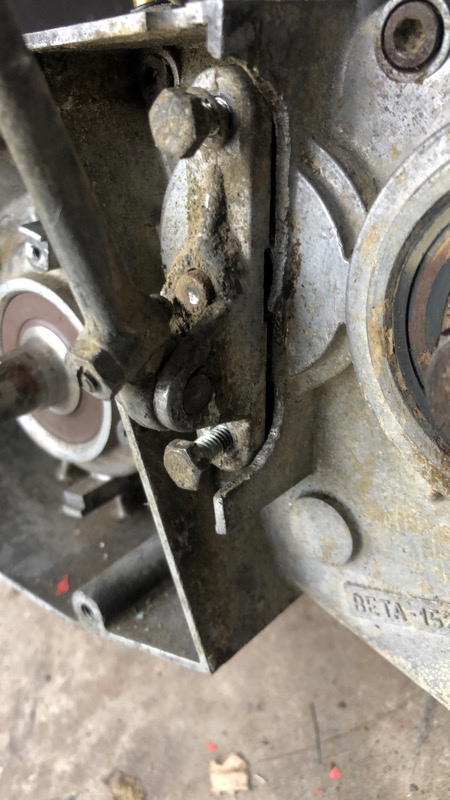

Ich habe eine Stelle am Motorgehäuse, die möchte ich nicht unbedingt schweißen.
BD2A43B3-F4A2-4D28-916E-DDCD62D01821.jpeg [ 172.13 KiB | 12789-mal betrachtet ]
Nun ist meine Absicht, ein passend zurecht geschnittenes Alublech reinzukleben und ein weiteres Alublech flächig drüberzukleben.
Welchen Kleber empfehlt ihr, oder womit habt ihr gute Erfahrungen gemacht?

Kannst du nicht die Reste sauber weg dremeln und ein L-Winkelstück so ausschneiden, dass die 2 M6? Gewinde für den Kupplungsausrück-Mechanismus? das Winkelstück fixieren.
Evtl. Muss du am Kupplungsausrück-Mechanismus halt die Winkelstückdicke wegnehmen. Evtl. Restspalt mit irgendwas abdichten, nur Not WC Silikon :mrgreen:

Nein, das wird nicht funktionieren, da durch eine Unterlage zwischen Gehäuse und Kupplungsmimik der Druckstift am Hebel nicht mehr in der passenden Lage ist, um die Druckstange richtig zu treffen.
Ich möchte das kleben und da ist die Frage, welcher Kleber der beste ist.

Hi Dirk,
ich hab so was ähnliches schon mit JB Weld geklebt, das hält anscheinend. Aber ist halt doch nur geklebt. Wenn du sowieso noch ein flächiges Stück drüber kleben möchtest, könnte man das größere Stück ja zusätzlich oben, in der Mitte und unten am Rest des Motorgehäuses mit Nieten oder kleinen Schrauben befestigen, dann wäre das Safe. Viel Glück :-)

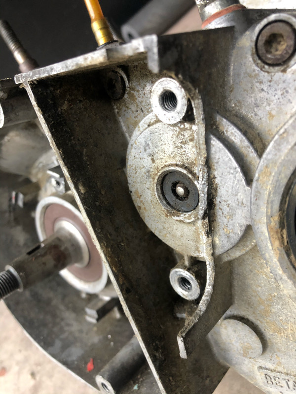

Hab mal dein Bild aus den Offroadforen geklaut :roll:
D6170BFE-E589-43FF-8105-6478F1338769.jpeg [ 129.43 KiB | 12763-mal betrachtet ]
Hier sieht man den „Halter“ für den Ausrückmechanismus und da wo die Schrauben sind, muss du eben unten 1-2 mm wegfräsen/feilen (soviel wie der L-Winkel halt dick ist) und dann da die „Ohren“ des L-Winkel unterlegen. Die Höhe des Ausrückmechanismus bleibt damit ja wieder wie vorher.
Hoffe du verstehst wie ich das meine

Ja, habe ich jetzt verstanden. Wäre eine Möglichkeit. Wenn die Kette aber nochmal wegfliegen würde. Könnte mir der Hebel mitgerissen werden. Ich möchte gerne kleben. Habe mir nach Recherche den JB Weld bestellt.

Naja wenn die Kette es schaffen würde, einen vielleicht 2mm L-Winkel so zu „beschleunigen“, dass er dir den Hebel mitreisst. Na dann ist Ketten aber eher gerade durch und hat Schaden gebaut!
So ein L-Winkel verbiegt doch und kommt gar nicht zum Hebeln.
Aber mach das mal mit dem Zeug, die L-Winkel Methode kannst immer noch machen.
Versuch macht kluch ;)
