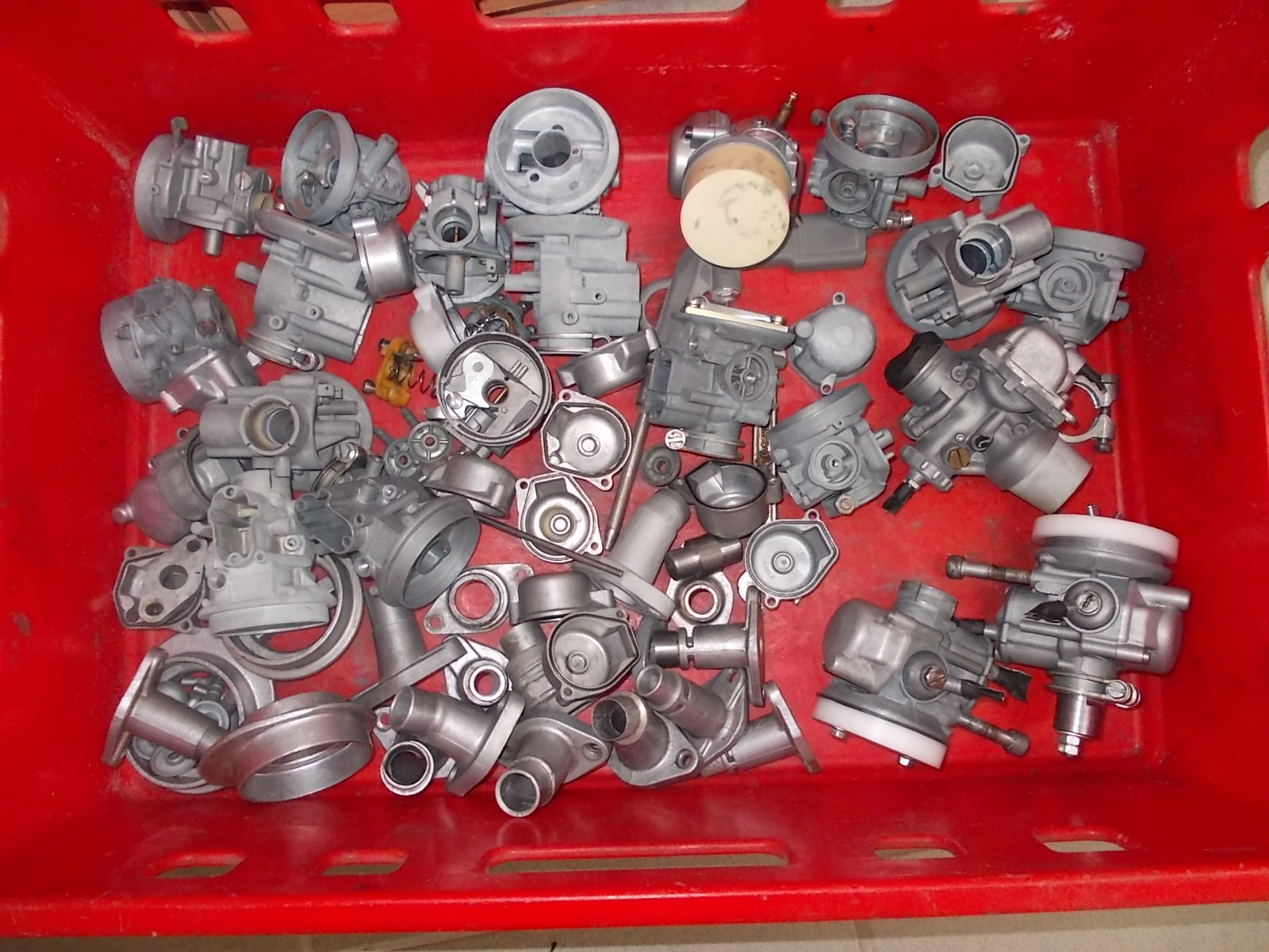

So hab ja seit geraumer Zeit einen 22Liter Ultraschallreiniger.
Der hat mir schon super Dienste bei Reinigung von total versifften Motohälften oder Zylinder geleistet.
Das Reinigen von Vergasern hinterlässt jetzt aber so ne unschöne matt graue Oberfläche, gefällt mir überhaupt nicht.

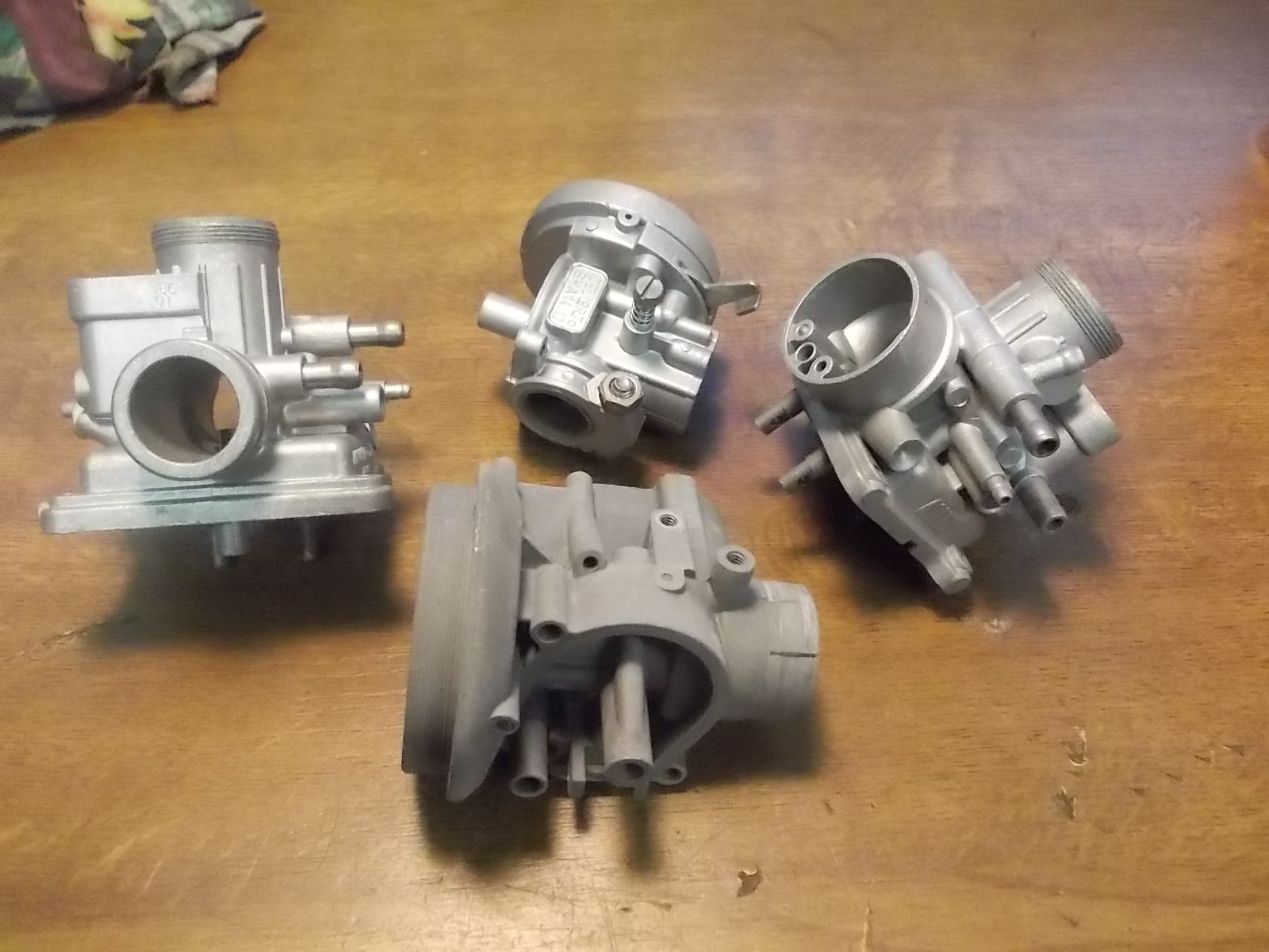

Zuletzt einfach mal beim Polierstrahlen ein paar olle Schrottvergaser mitgestrahlt und :P schön geworden
Dateikommentar: Vorne Mitte direkt aus dem Ultraschallreiniger. Der Rest testweise gestrahlt

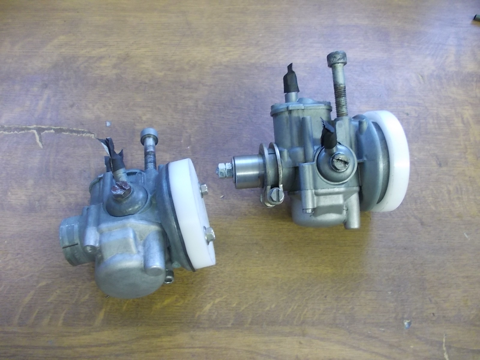

Hab mir hierzu für beide Varianten D und B entsprechende Abdeckungen gemacht zum Schutz vor direktem Strahlgut.

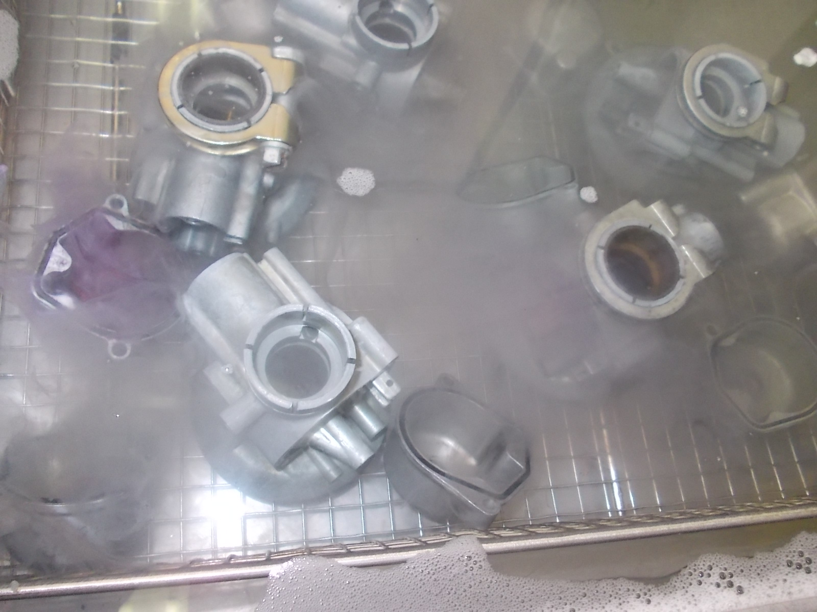

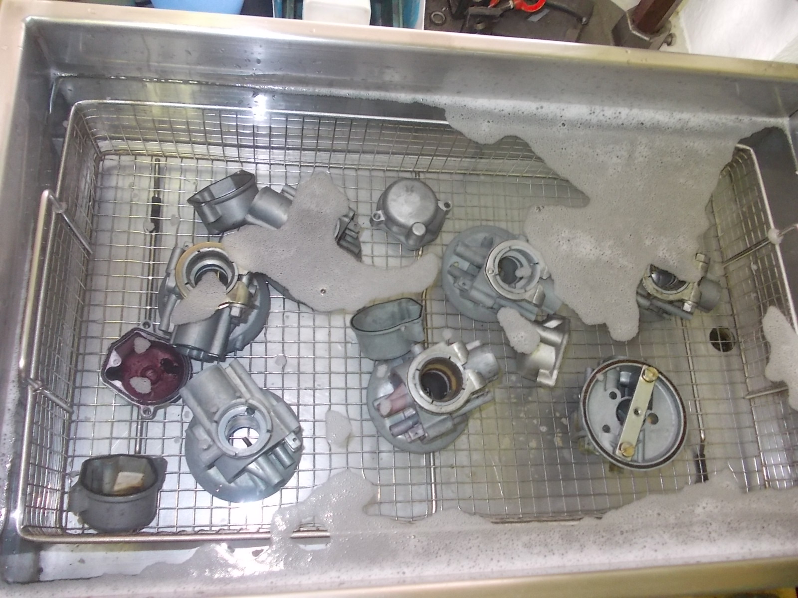

Mal die noch nicht gereinigten SHB Vergaser in den Ultraschallreiniger gelegt
01593D89-8CB6-4406-9A11-7F65AE12CA0D.jpeg [ 489.57 KiB | 16229-mal betrachtet ]
Sobald der Ultraschall arbeitet sieht man gleich die Wirkung.

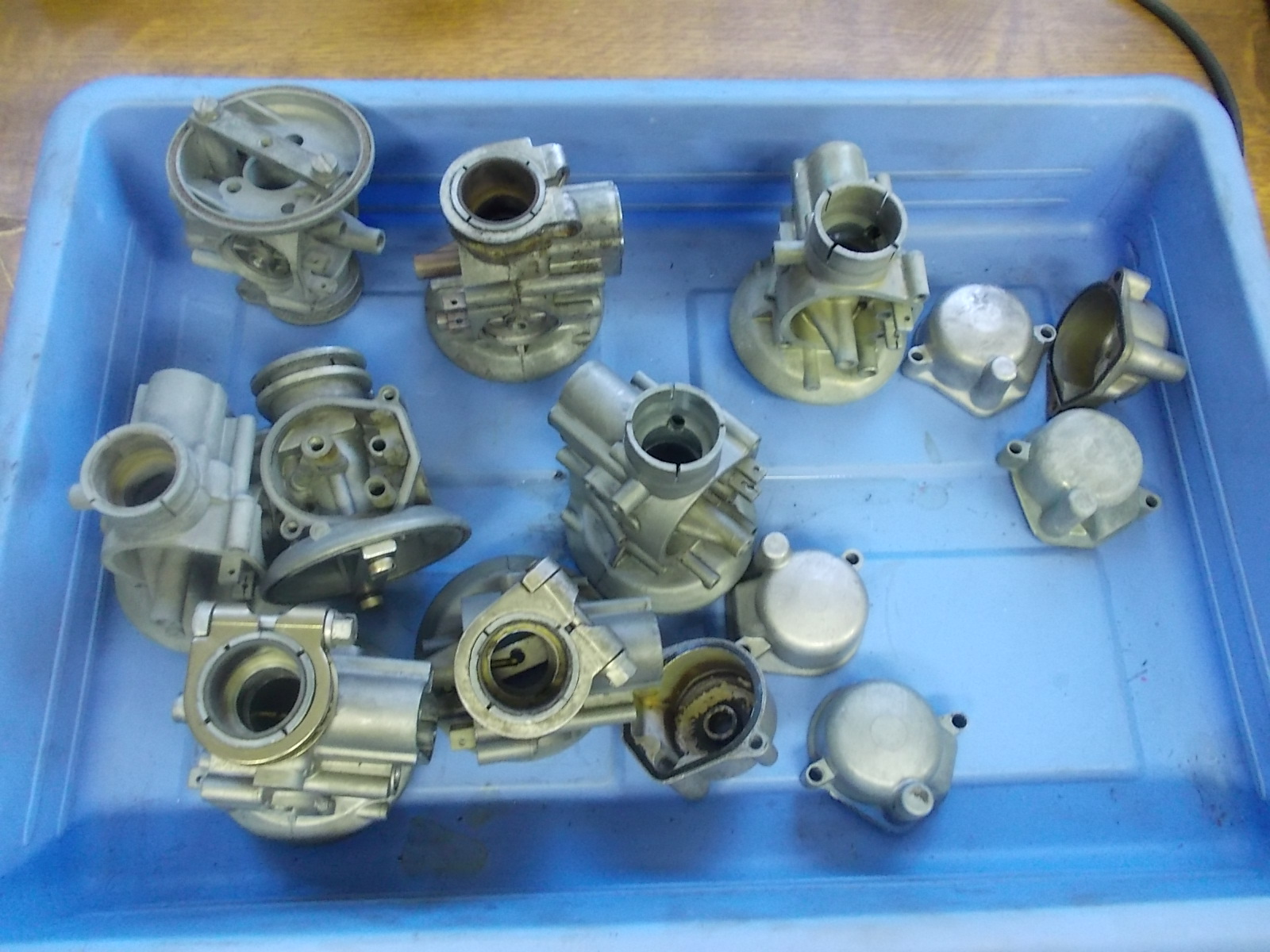

So, die To-Do-Kiste für die Strahlarbeiten in der alten Heimat füllt sich.
62C97A70-5F83-4FDF-92FA-19B6185FE780.jpeg [ 493.03 KiB | 16196-mal betrachtet ]
Da sieht man auch einige Vergaser mit Abdeckungen, die muss ich halt immer umbauen, genauso wie Deckel und Schrauben bzw. Stopfen
