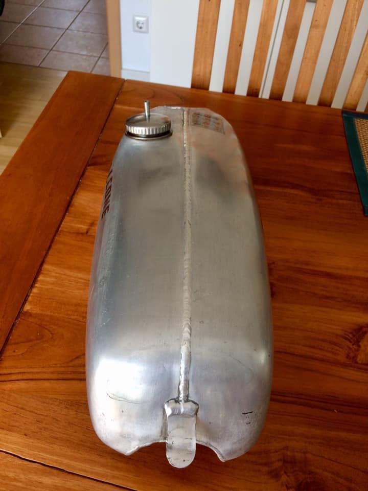

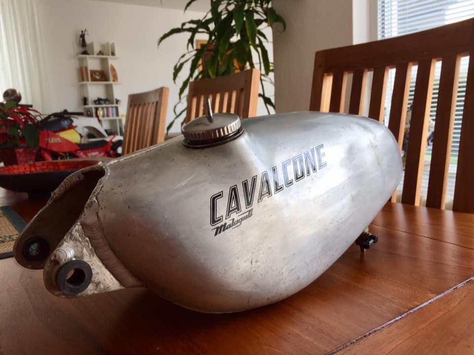

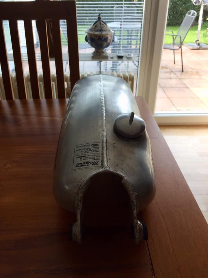

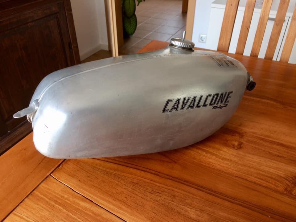

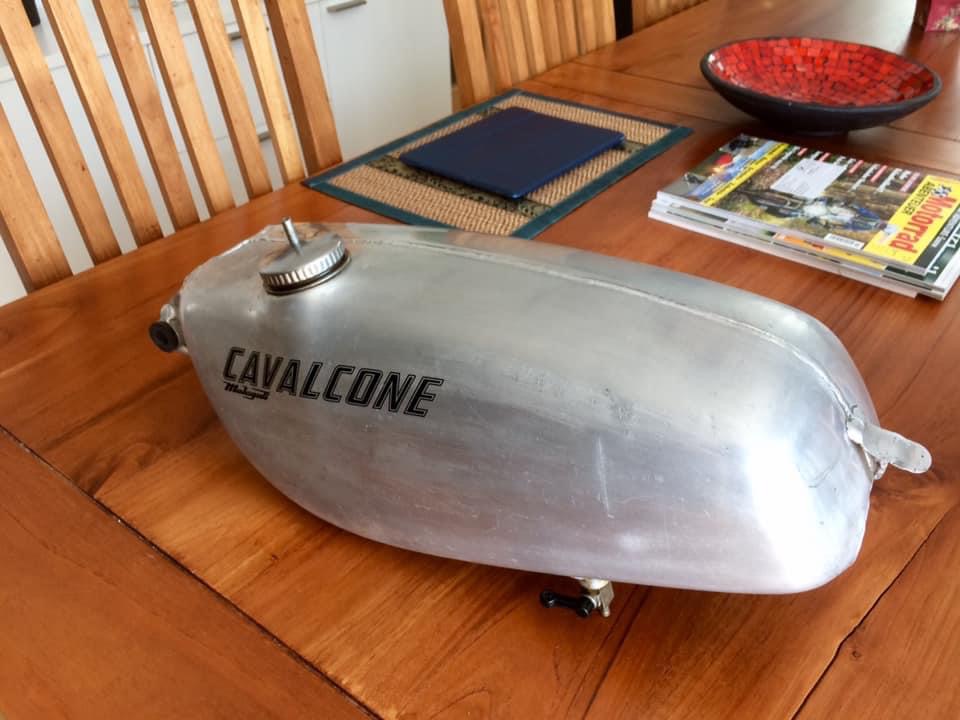

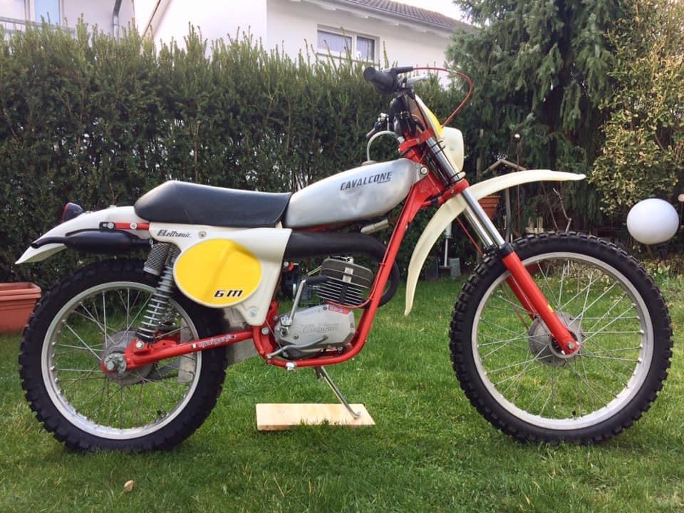

Der Tank ist zum Glück wohlbehalten angekommen ::-
Der Herr Heinrich von DellContra hat ganze Arbeit geleistet, das nenn ich Handwerkskönnen, alle Dellen sind weg und das waren nicht wenige :)
Respekt, ganz toller Job :dank
Absolut zu empfehlen, auch ein sehr sympathischer und netter Mensch.
Jetzt werde ich mich demnächst mit Neverdull und Chrompolitur in den Garten setzen und polieren, Aufkleber habe ich schon alle sogar den obendrauf :D
