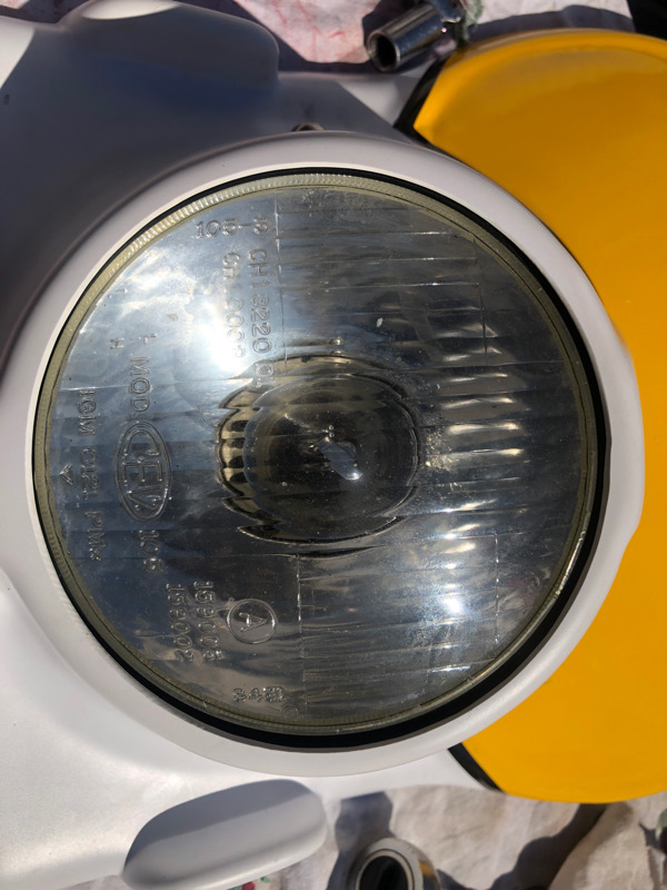

Gestern war ich im Baumarkt, um möglicherweise die Lösung für das Problem zu finden, den Reflektor in der Lichtmaske zu befestigen. Auf Verdacht hatte ich mir eine Rohrdichtung gekauft, die dann auch tatsächlich passte. Auf den Fotos ist zu sehen, welche Teile ich verwendet habe.
8F3082FB-C362-4501-97E4-3FE69D2C3BE0.jpeg [ 206.79 KiB | 14786-mal betrachtet ]
Ausgangsbasis waren eine Lichtmaske von Termoforma aus dem Elsass. Ich habe einen Scheinwerfer bei denen bestellt mit 105 mm Durchmesser. Einen passenden Haltering gibt es dazu, kostet 25€.
1B147ADC-B5E5-4062-A9BE-C74ACCE8E885.jpeg [ 240.3 KiB | 14786-mal betrachtet ]
In meinem Fall habe ich aber einen CEV 105 Reflektor eingebaut. Nun passen diese Teile aber nicht Plug and play zusammen. Es fehlte halt der Gummiring, der alles stabilisiert und in der richtigen Position hält.
C96460B4-06D8-4851-A81A-1C788C1199FF.jpeg [ 174.19 KiB | 14786-mal betrachtet ]
Die Rohrdichtung passt wie die Faust auf‘s Auge
EF4CE412-12E8-44F8-810A-9E67C215368F.jpeg [ 170.17 KiB | 14786-mal betrachtet ]
9DBD0001-7468-45BB-BCEE-FBEAB1103AA6.jpeg [ 141.97 KiB | 14786-mal betrachtet ]
Und so wird alles befestigt
529041DE-81A2-4567-A7B7-954E9F0798D1.jpeg [ 118.61 KiB | 14786-mal betrachtet ]
Schließt wunderbar bündig ab
940FED88-8260-4EC7-8878-320F2024DBC5.jpeg [ 147.27 KiB | 14786-mal betrachtet ]

Ja, ich war auch froh, die Lösung gefunden zu haben. In meinem Fall ist es die Lichtmaske einer KTM GS 80. Die ist noch enger im Außendurchmesser als von den italienischen Mopeds.

Mit dem Gummiring ist klasse! Aber was machst du hinten? Lässt du die Anschlüsse offen? Das gibt dann aber schon nach dem Putzen Probleme.
Aber so schon mal ne gute Ausgangsbasis?
::- Danke für‘s zeigen!
Autor:  Ronco [ 2. Jun 2021 23:02 ]
Betreff des Beitrags:  Re: 105er Scheinwerfer ohne Gummblase einbauen
Für die hintere Abdeckung muss man sich in der Tat etwas einfallen lassen. Bei meiner Kati ist hinten noch ein Deckel drauf, der den Reflektor abdeckt.
