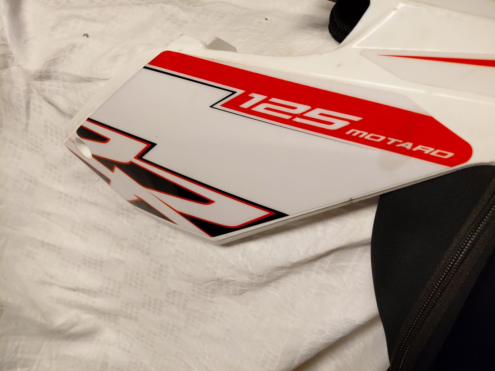

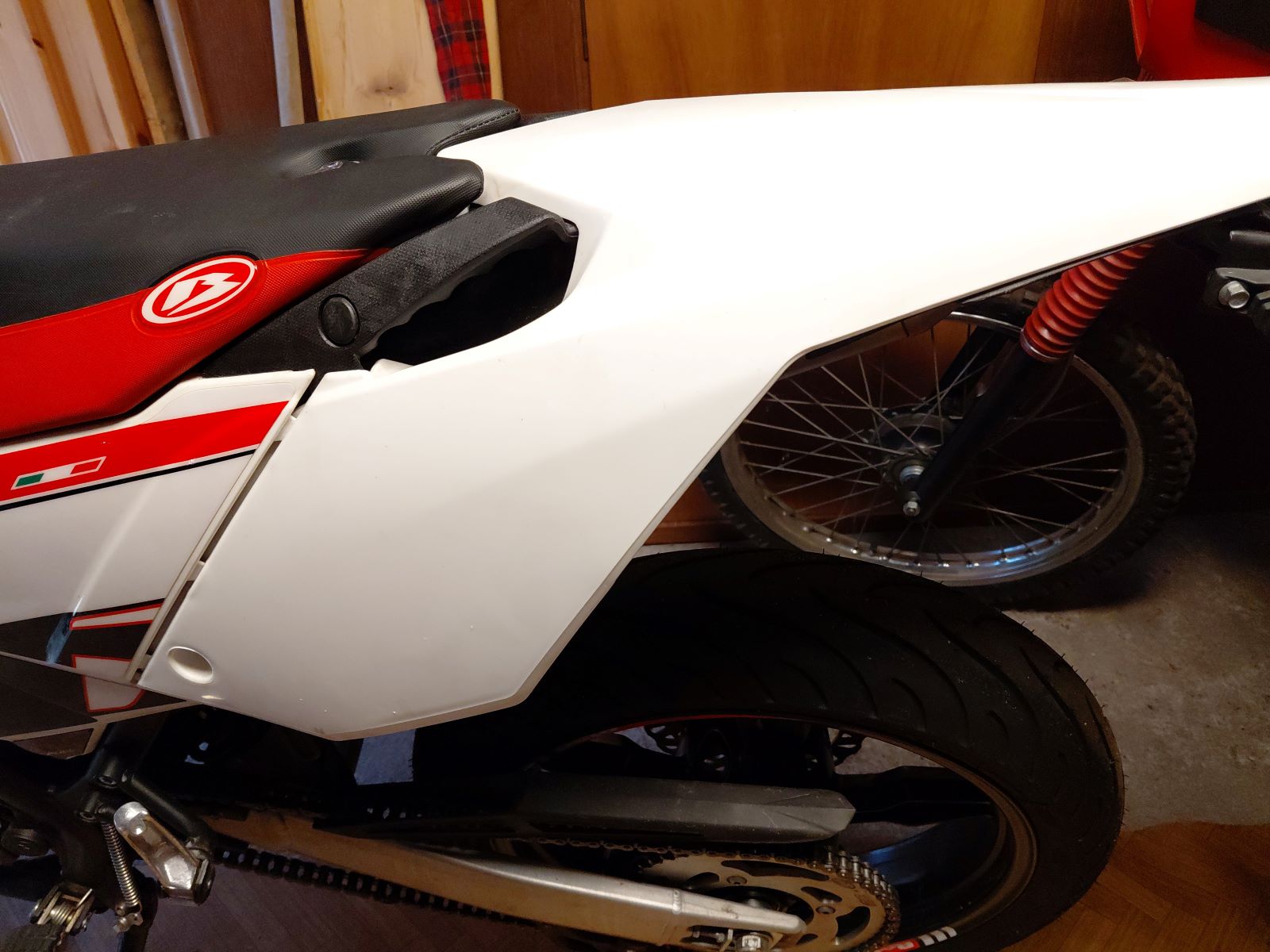

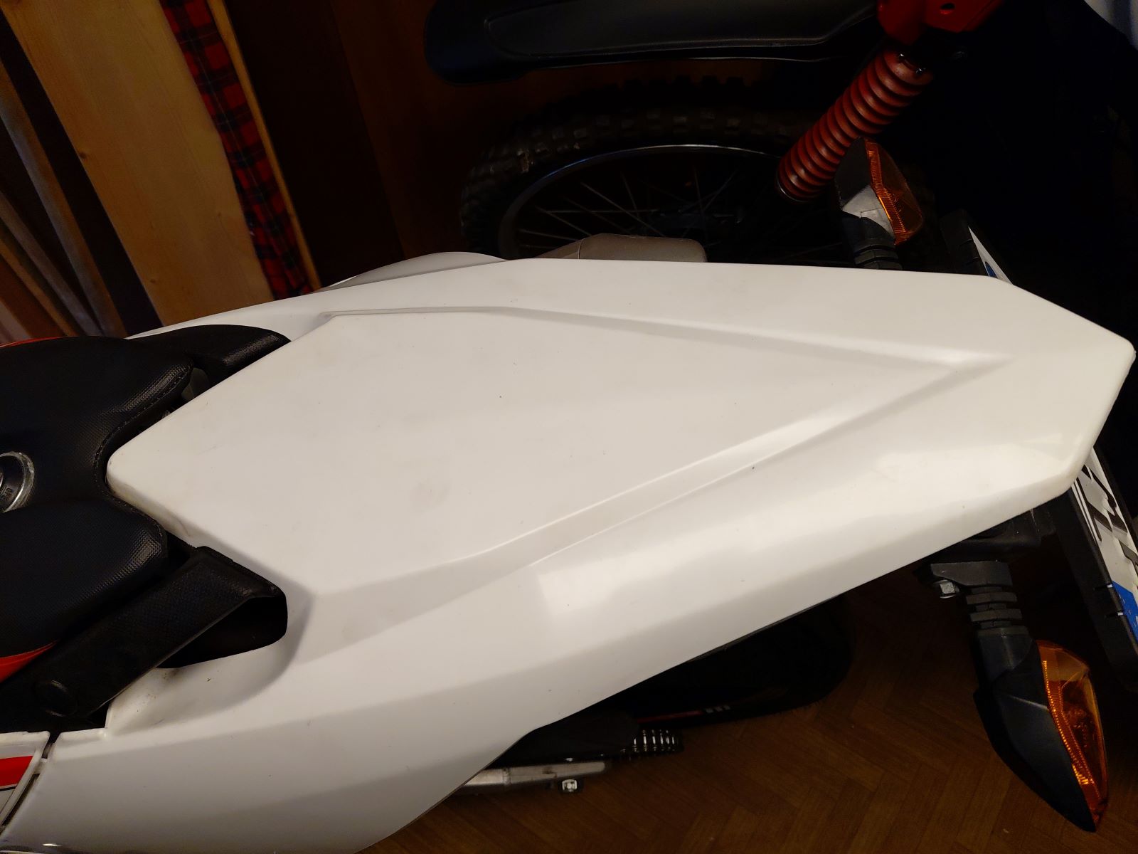

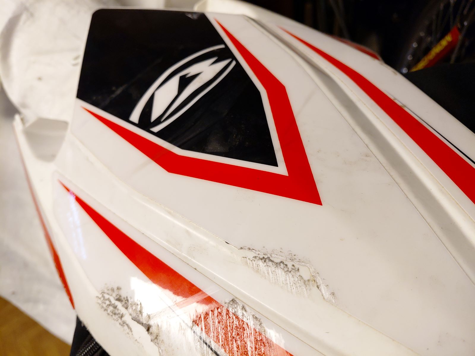

Einmal neu und alt

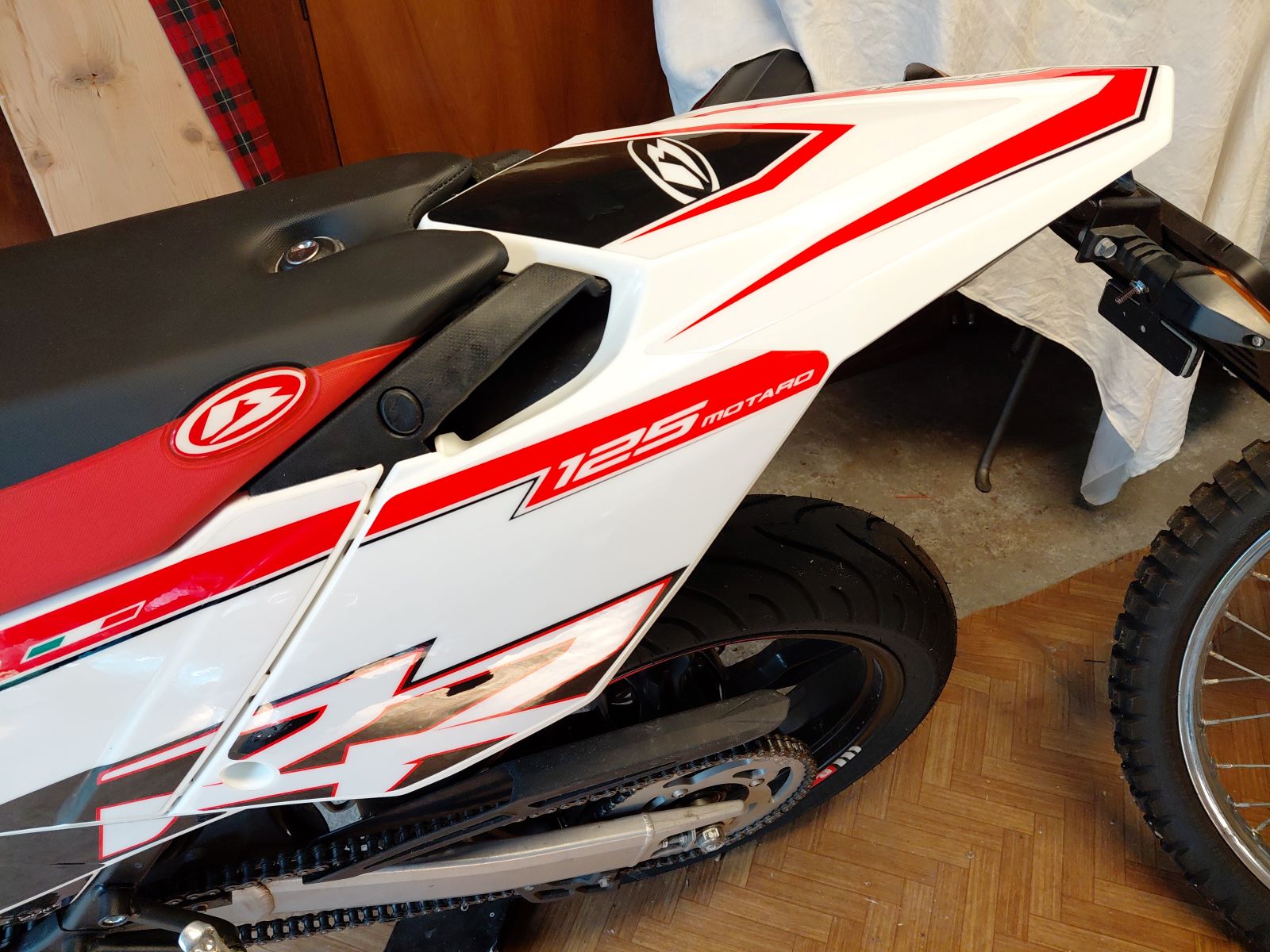

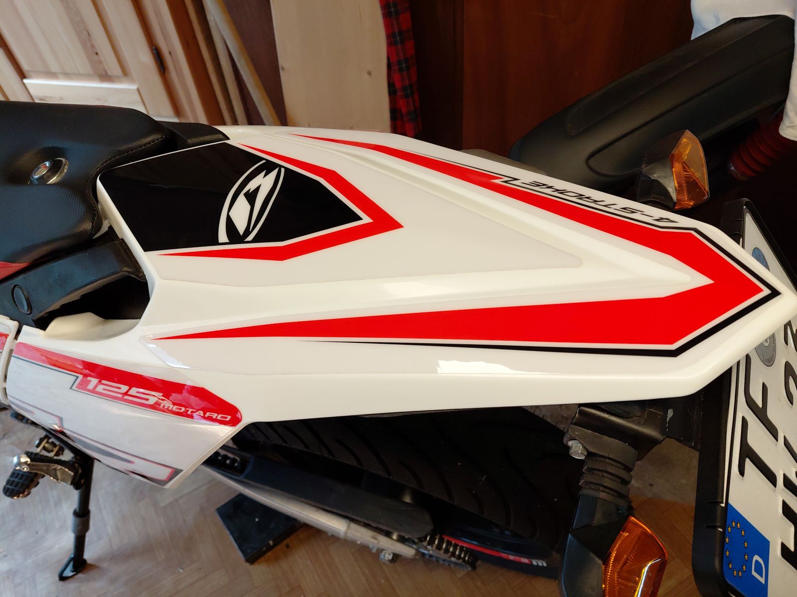

Alles geklappt mit Spüliwasser und Rakel.
Besten Dank
