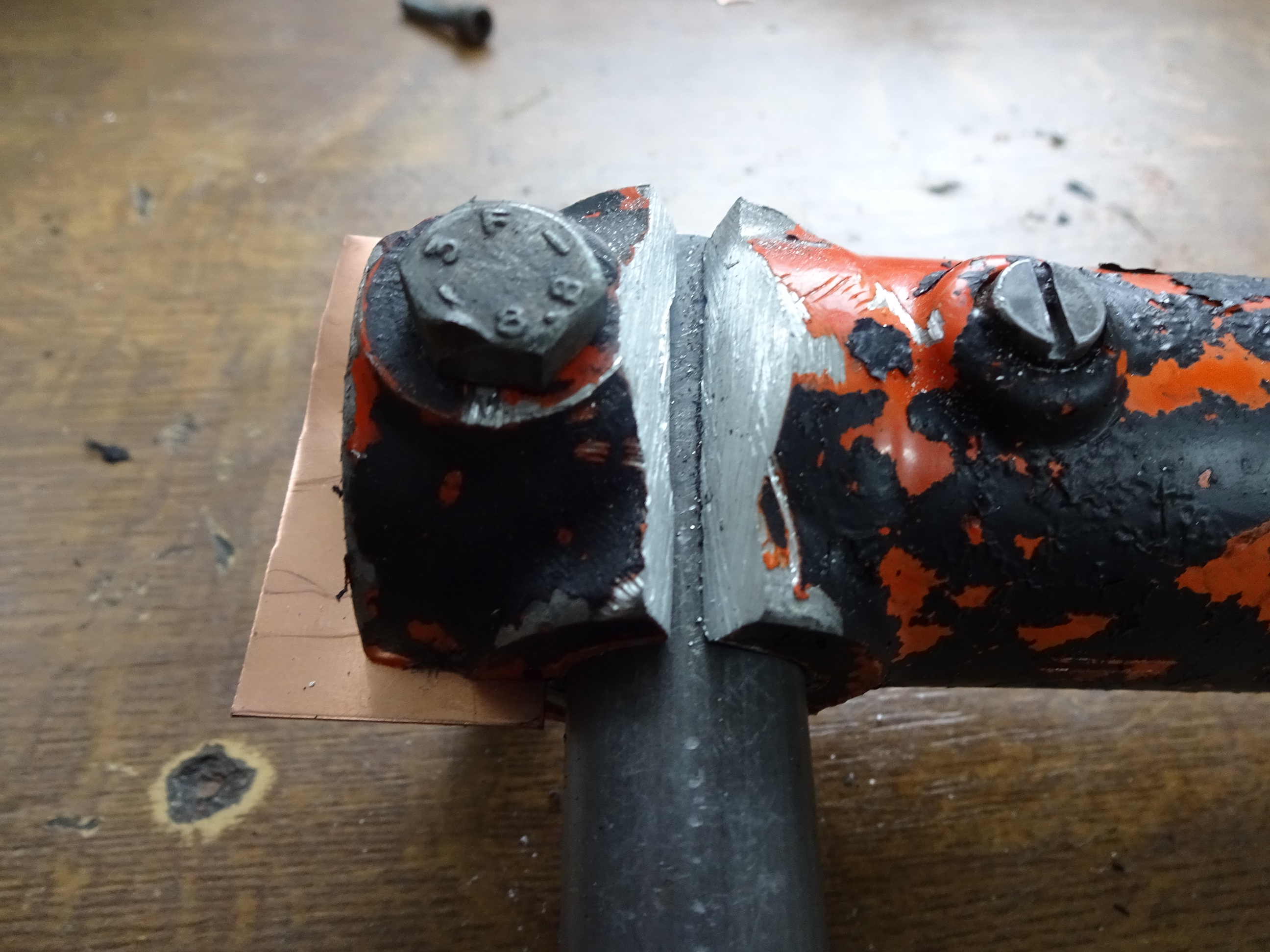

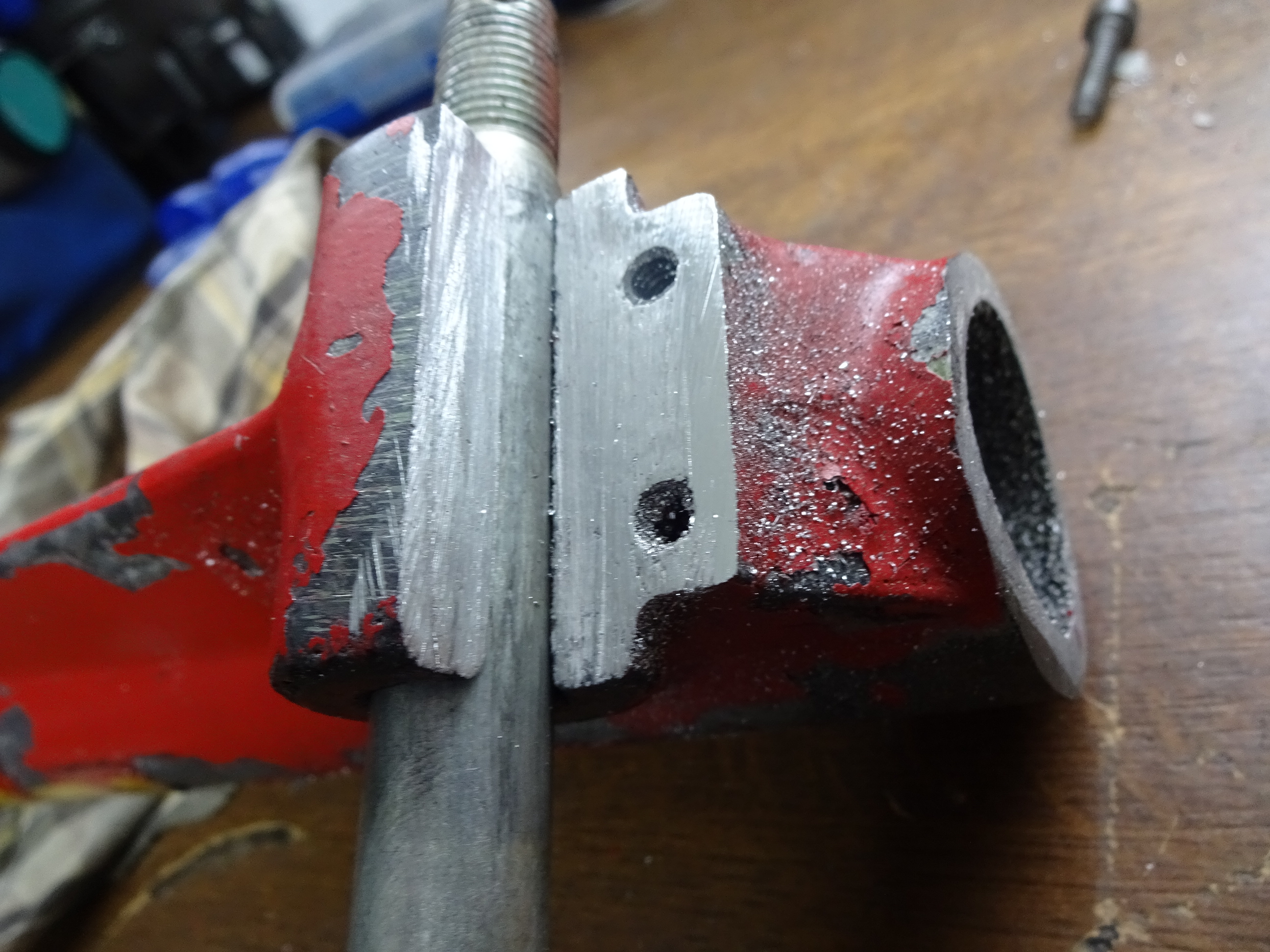

Wie man es kennt, hab auch ich Gabeln welche an den bekannten Stellen gerissen und gebrochen sind.
BDD9D478-3A6B-4CCA-8089-E8F0A4D27152.jpeg [ 3.74 MiB | 10894-mal betrachtet ]
FDA770D6-DDE2-49D2-92C4-2CB9E478D94A.jpeg [ 2.06 MiB | 10894-mal betrachtet ]

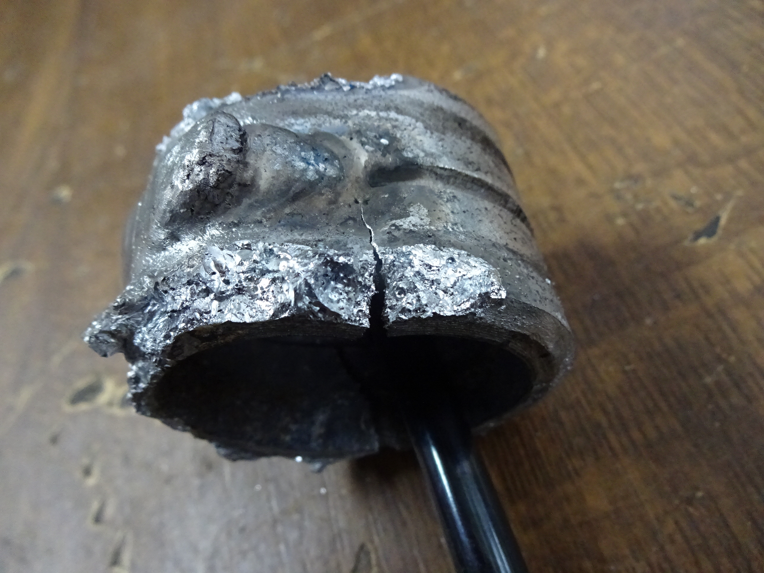

Jetzt stellt sich aber jedesmal die Frage, Alu oder Magnesium. Schweisst man mit dem jeweils falschen Werkstoff, wird alles bröselig und hält überhaupt nicht.

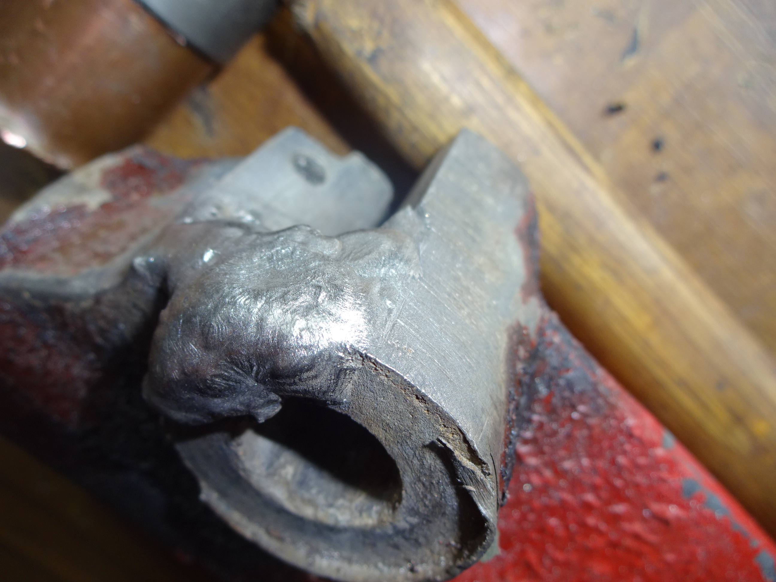

F9D39508-939D-4234-859E-B7F0CBA8095A.jpeg [ 3.46 MiB | 10894-mal betrachtet ]
Sieht so aus, wenn man Magnesium mit den normalen Alu Schweisszusatz geschweisst hat. Angepackt und schon fällt es auseinander.
Jetzt kann man aber ganz simpel testen ob Alu oder Magnesium. Ab in die Küche und Essig Essenz geholt. Das auf Alu geträufelt => keine Reaktion, bei Magnesium wird die Essenz sofort milchig.

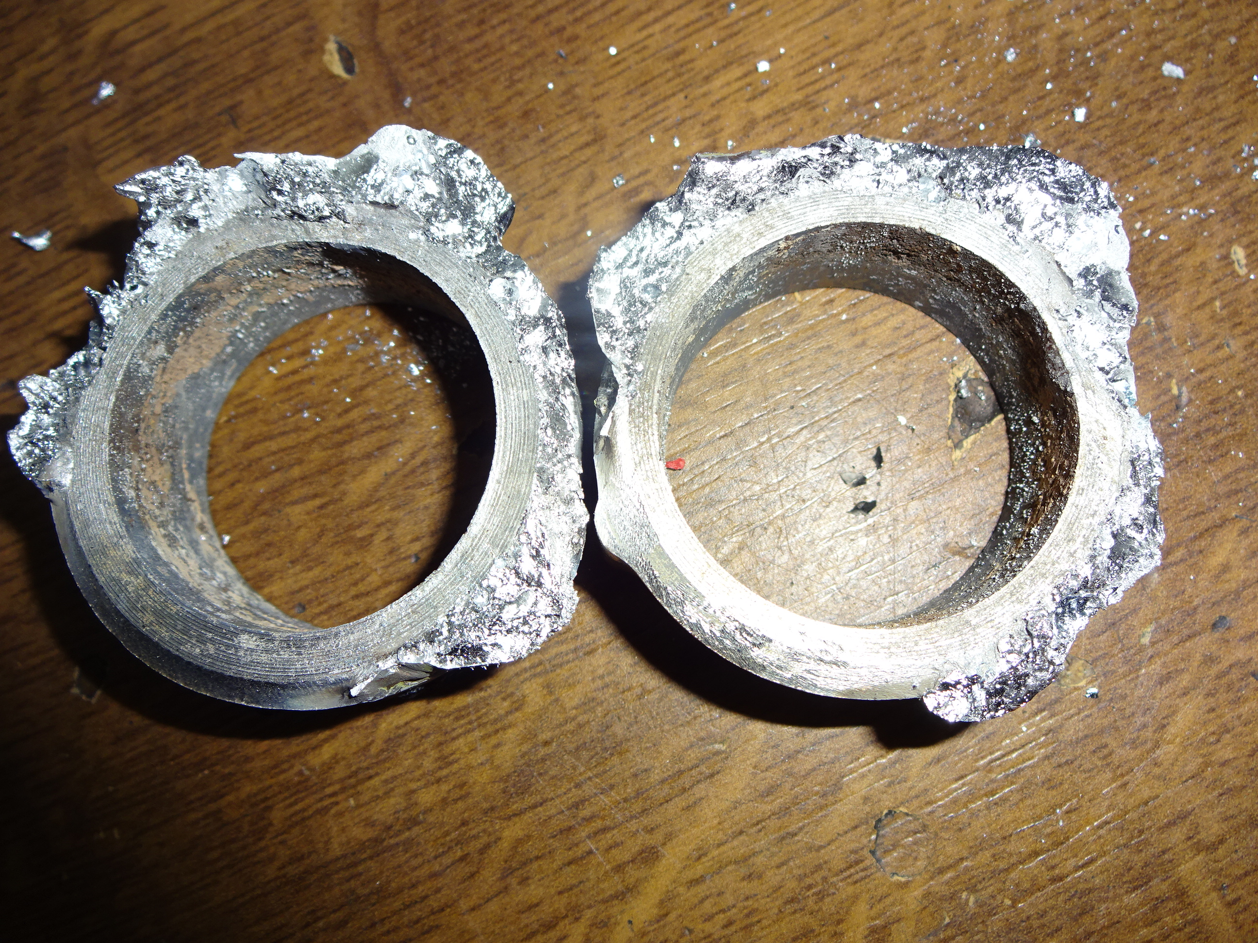

CACE1B41-D87A-4DD4-837D-6326125FC401.jpeg [ 2.43 MiB | 10894-mal betrachtet ]

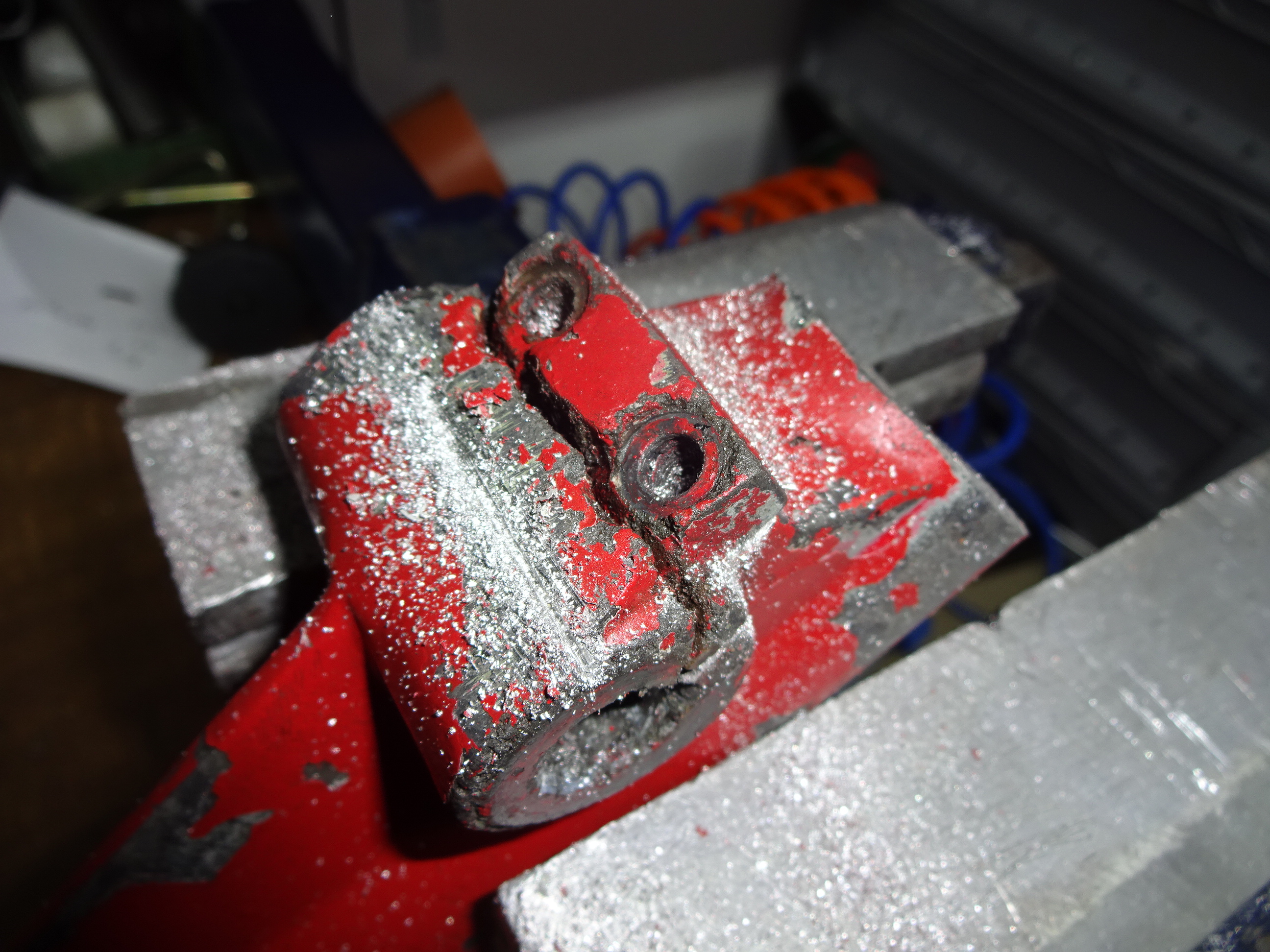

Jetzt Magnesium mit dem richtigen Schweisszusatz geschweisst, das wird was. Die Ringe im Schraubstock gequetscht, da reissen die Ringe aber die Naht nicht ::-
C549AA7F-5E86-4939-81AC-43E5C5C50B1B.jpeg [ 2.24 MiB | 10894-mal betrachtet ]
Nur kosten Magnesium Stäbe ungefähr das 25igfache eines Alustabes, ca. 5 Euro :o

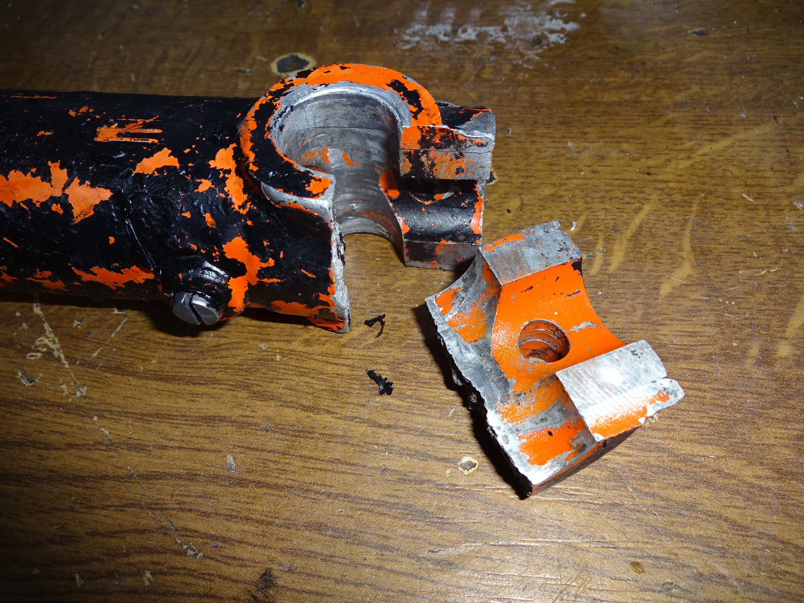

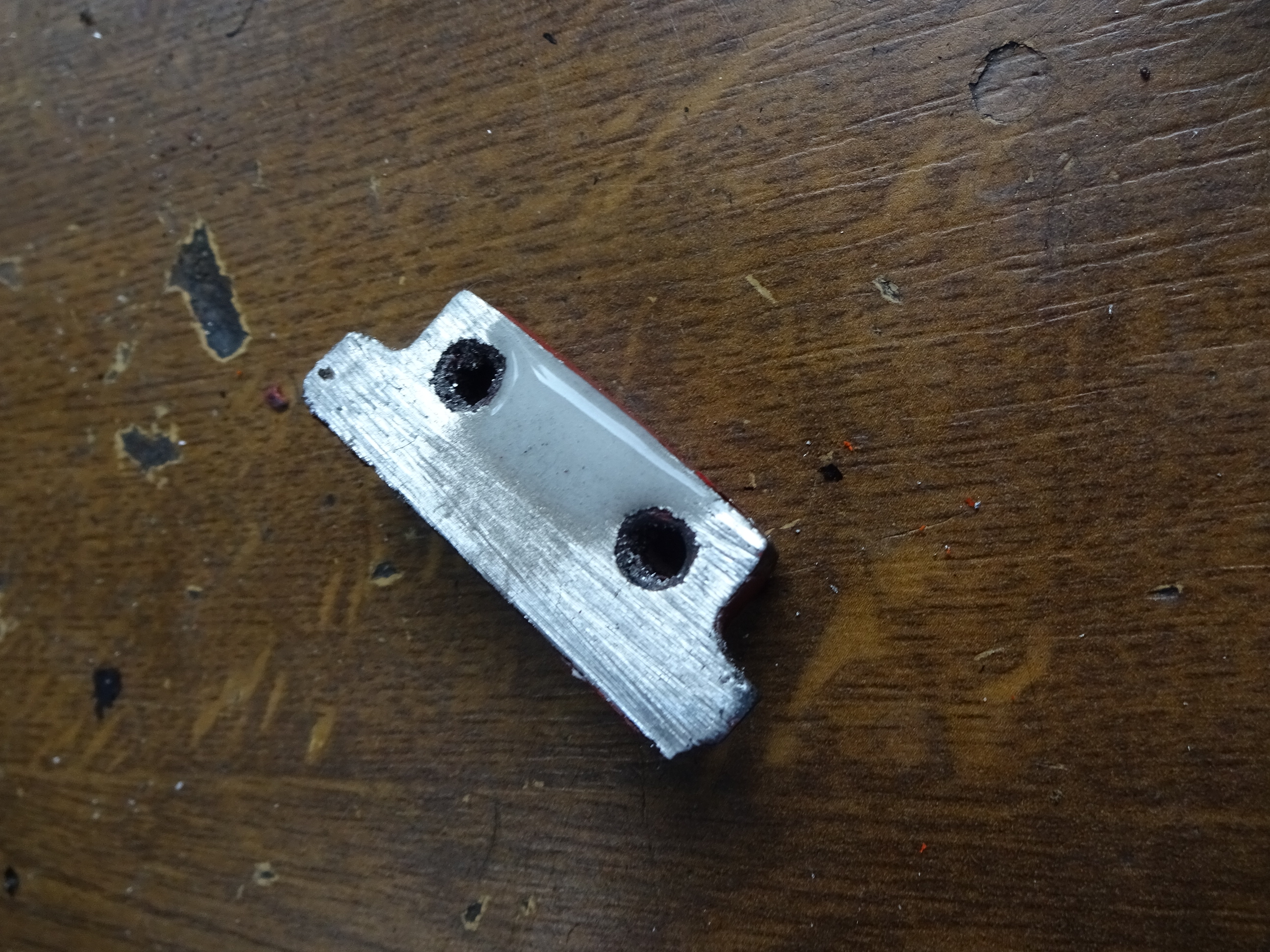

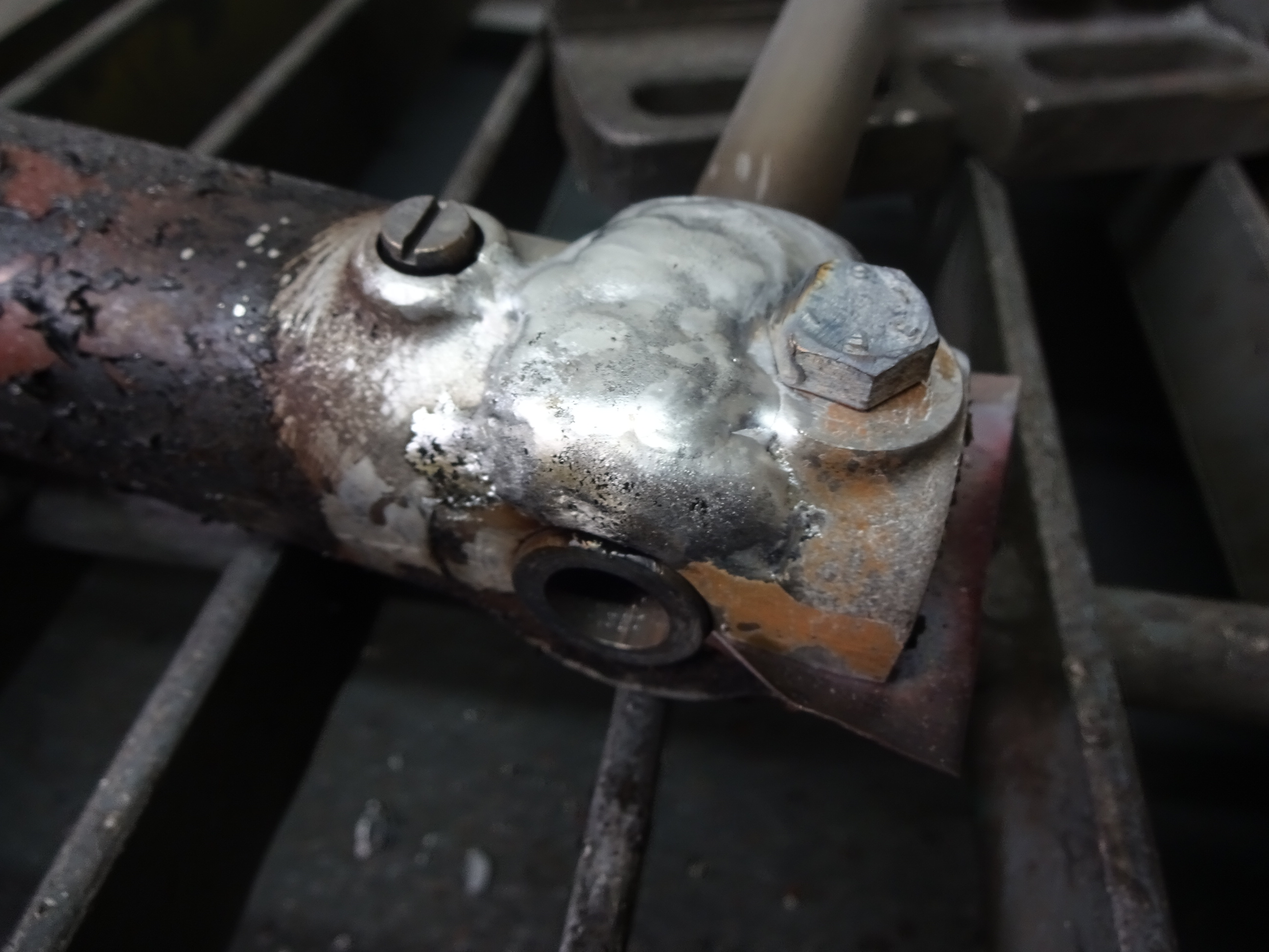

Also Gabeln vorbereitet! Musste aber später die orange Alugabel noch mal die Kerbe flacher schleifen. Ich kam sonst nicht sauber in den Nahtgrund und das wurde so nämlich nivhts.
2BB8CA6F-ED17-4FD4-BC25-3D680DE352A3.jpeg [ 1.86 MiB | 10894-mal betrachtet ]
04B03DAC-7348-4402-8060-88F021635481.jpeg [ 1.93 MiB | 10894-mal betrachtet ]
Aber nachher sieht alles recht gut aus. Bei der 35er Samfis Magnesiumgabel hab ich nicht so viel geschweisst, da die eh ein zersägtes Schrottteil war (oben übelst gebrochen). Wollte nicht unnötig Magnesium Zusatzmaterial verschwenden (sagte ja 5 Euro der Stab)
