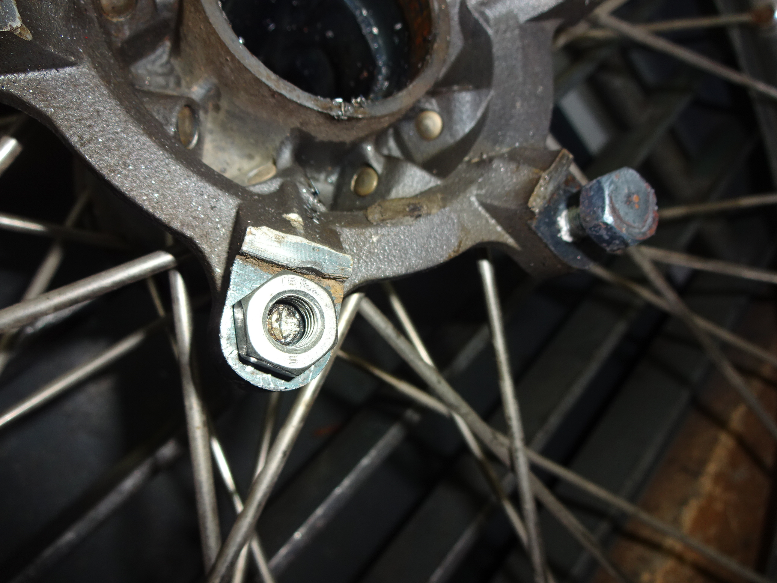

Leider wehrten sich die Stümpfe wieder Erwarten weiterhin sich zu lösen. Also M8 Muttern aufgeschweisst und damit bekam ich die Stümpfe alle gut raus.

Wäre wahrscheinlich klüger gewesen sofort die M8er Muttern auf die Schraubenköpfe zu schweissen. Aber nachher ist man immer klüger.
