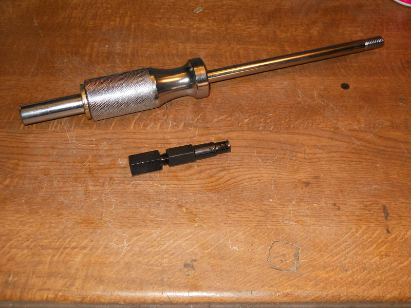

So jetzt ist der Abzieher zuhause angekommen
Nadellager 1.jpg [ 95.66 KiB | 16410-mal betrachtet ]

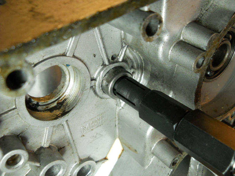

Mal auf die Schnelle an irgendeinem Gehäuse getestet:
Nadellager 2.jpg [ 75.01 KiB | 16410-mal betrachtet ]
Nadellager 3.jpg [ 41.8 KiB | 16410-mal betrachtet ]
Das Ganze geht so was von locker und schnell, sogar ohne warm machen des Gehäuses.
Was ich zuvor an Stunden mit dem Dremel verbracht habe und dann noch die verbrauchten Schleifsteine.
Also das Teil lohnt sich schon bei wenigen Gehäusen.

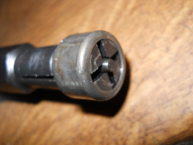

[quote="Aspes Kalle"]So jetzt ist der Abzieher zuhause angekommen
Noch mal Danke an Bernd :dank
hi Kalle,
mach das Gehäuse aber warm beim nächsten mal und versuch nicht an den Nadeln sondern am Käfig den Abzieher zu Justiren.
die Nadeln sind hart und beschädigen deinen Auszieher.
An der Primärwelle mache ich es mit dem Auszieher und an der Sekundärwelle schraube ich das Abdeckblech auf der
Kupplungsseite ab und klopfe es mit dem Auszieher raus.
Geht auch sehr gut.
Gruß Bernd

Hallo Bernd,
War ein altes eh defektes Gehäuse und da wollte ich halt das "Extreme" testen, im kalten Zustand das Lager entfernen.
Da ich alle Lager sowieso im warmen Zustand entnehme, mache ich auch gleich die Nadellager raus.
Aber klasse wäre wenn du noch mal das richtige Ansetzen des Abziehers näher beschreiben könntest. Evtl. Mit ein paar Bildern.
Nicht, das das gute Teil unnötig vorzeitigem Verschleiß unterliegt.
Ciao
Hi Kalle und der Rest,
so habe ich gemeint.
damit der Auszieher am Lagerkäfig greift und nicht die Nadeln.
Gruß Bernd
homepage
