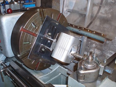

auf Anregung von Kalle stell ich mal eine Vorrichtung ein fürs Ausdrehen der Motorhälften. Da das mein erster Versuch ist so was zu beschreiben, zerreißt mich bitte nicht in der Luft.
Ich versuchs kurz zu beschreiben: Um auf der Drehbank so ein Gehäuse zu bearbeiten muß die Achse der Zylinderbohrung mit der Drehachse der Planscheibe fluchten.
Da mich erdbeer darauf angesprochen hat, hab ich mir mal Gedanken darüber gemacht.
Diese Masse hab ich mir von dem Doku http://www.aspes-navaho.de/Handbuecher/ ... 1?id=15602 abgenommen und ein CAD-Modell aufgebaut, um Position und Winkel zu ermitteln und ob es vom Drehdurchmesser bei meiner Drehbank überhaupt funktionieren würde- den so viele Versuche hatte ich nicht, da dass Material ja auch Geld Kostet. Also sollte es gleich beim erstenmal Klappen.
Da das Gehäuse außer Mitte gespannt werden muss, ist auch ein entsprechender Drehdurchmesser notwendig, meine Planscheibe hat einen Durchmesser von 480mm. Da war es kein Problem.
Die meiste Arbeit macht dann das ausrichten- und das kostet eben Zeit und auch Geld. Das eigentliche zerspanen dauerte an diesem Gehäuse von erdbeer nur ca 10min.
Also ich hoffe der eine oder andere kann was damit anfangen. Falls jemand Masse braucht, könnt ihr mich gerne anschreiben.

Klasse Tom das du als gelernter "Zerspaner" hier dein Wissen einbringst.
Sag mal wie hast du denn den Winkel, parallel zur Zylinderwand fein justieren können. Das mit dem exzentrischen Mittelpunkt ist ja soweit klar, aber eben nicht die "Senkrechte" Justage.

also die seitliche justierung, liegt schon mal an der Vorarbeit der Winkel. Die wurden so geschweist, dass sie nur geringfügig auser winkel waren.
Den rest mit Feile und Haarwinkel. Besser wäre fräsen oder sogar schleifen. Wenn mans aber nicht hat, muss es eben so gehen.
Das Hauptproblem beim ausrichten ist eher einen akzeptablen Kompromiss zufinden, da die Bohrung geteilt ist und man testen muss ob mit oder ohne Gehäusedichtung gedreht wird. Bei erdbeers Gehäuse lag der Unterschied,ohne die Dichtung bei 0,15mm mit aber bei 0,45
soweit ich das noch in Erinnerung hab. Das muss natürlich nicht immer so sein. Manchmal geht es schnell und ein andermal dauert es eine Ewigkeit.
Für das ausdrehen des Kurbellwellenraumes, braucht man diese Vorrichtung nicht. die wird ganz einfach seitlich direkt auf die Planscheibe mittels Spannpratzen gespannt und mit der Messuhr ausgerichtet.

Besser geht die ganze Geschichte auf ner Fräse, das ist leichter auszurichten. Und dann mit nem Wohlhaupterwerkzeug ausgespindelt.

mit fräse hab ich das auch machen lassen - 80er für scharfe zylinder und 50er radial für nadellager. hat ein lehrling in einer lehrwerkstatt gemacht - mit anweisung des meisters ca 25 - 30 minuten - preis = kaffeegeld für die lehrlinge.
sorry, ist aber halt feuerwehrdenken - warum komliziert&aufwendig wenn's einfach geht.
