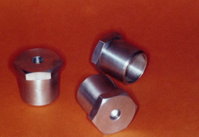

Die große Abschlussmutter hatte ich schon mal vor einiger Zeit mir einige aus Alu hergestellt. Hier mal alte Bilder.
Lenkrohrschraube web.jpg [ 44.24 KiB | 9646-mal betrachtet ]

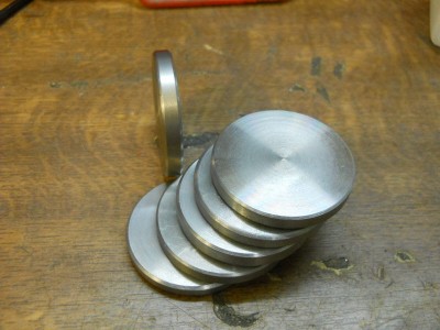

Jetzt auf der Bandsäge munter Scheibchen runter geschnitten, auf Maß plan gedreht und mit Fasen versehen.
Scheiben.jpg [ 71.68 KiB | 9646-mal betrachtet ]

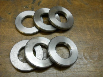

Jetzt noch Loch gebohrt und mit M25x1 Gewinde auf der Drehbank versehen
mit Gewinde.jpg [ 75.09 KiB | 9646-mal betrachtet ]
