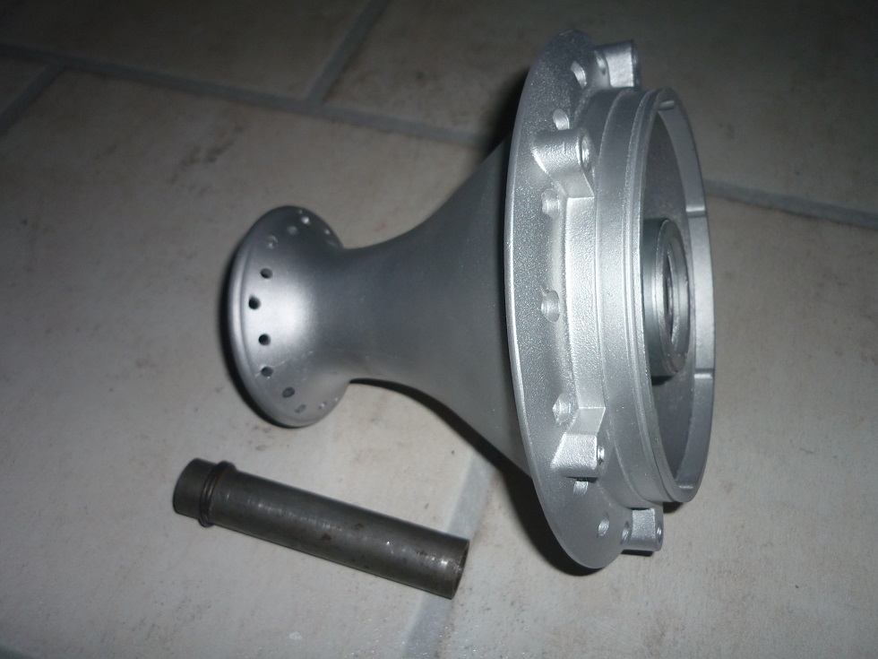

Hallo Zusammen,
ich habe eine hintere Radnabe, wie sie in der Aprilia rx oder den Accossatos verbaut war. Leider habe ich das falsche Distanzstück (Hülse im Vordergrund). Ich suche die Hülse für die dickeren 17mm Achsen. Könnt ihr mal bitte in euren Kellern nachsehen, ob da vielleicht noch so etwas herumliegt.
Danke
P1060783.JPG [ 157.03 KiB | 14051-mal betrachtet ]

Hol dir beim Hydraulikhandel oder in der Bucht ein stück Hydraulikrohr mit passendem Innendurchmesser ; in dem Fall 18mm innen bzw 22mm außen . Das was die original verbastelt haben ist nämlich genau das . :mrgreen:

Folgende Anforderungen muss die Innenhülse erfüllen:
1. Sie muss genau die richtige Länge haben, damit die Lager im montierten Zustand frei laufen.
2. Die Enden müssen genau im 90 Grad Winkel zur Längsachse stehen, damit die Lager nicht verspannt werden --> Sägen reicht nicht, besser Drehbank
3. Die Buchse muss eine gewisse Steifigkeit haben, denn wenn man die Achse festzieht, kommen ganz ordentliche Kräfte zusammen --> kein Alu
Um keinen Pfusch zu produzieren, wäre es deshalb am Einfachsten, wenn jemand eine originale Hülse für mich übrig hätte.

Wieso kein Alu ?? 7075 (T6) Duralaluminium kannst du ruhig nehmen . Das ist Luftfahrtmaterial hochfest . Und vergess das aufbohren , funktioniert eh nur zu 100% richtig wenn du eine Drehbank hast , ansonsten läuft dir der Bohrer bzw das Werkstück weg . Wegen dem , nennen wir es mal zentrieren , Rohr damit es einigermaßen mittig bleibt beim Einbau : Schlüsselring darüber ziehen oder man nimmt einen Schneidring leichte Bauweise und zieht ihn an .

Wenn Du mir sagen kannst, wo ich 7075 (T6) Duralaluminium als Rohr (innen 18mm, außen 22mm besser 24 oder 25mm) finde, gerne.
Ich hab leider nichts gefunden :| . Ich habe keinen 18mm Bohrer, möchte auch nicht extra einen anschaffen.
