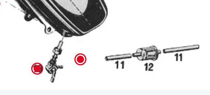

Ganz einfach, die "standart Dinger" haben alle eine Überwurfmutter und werden am Ende vom Gewinde mit einer Dichtscheibe abgedichtet.
Am Aspes Alutank muss die Dichtfläche am Gehäuse vom Benzinhahn sein, diese ist leider zu klein.....man könnte auch einen Doppelnippel dazwischen setzten!
Habe mir jetzt einen bestellt und wenn das nicht passt, drehe ich mir einen Adapterstück!
Auf dem Bild sieht man den Unterschied im Anschluß zum Aspes Tank!
